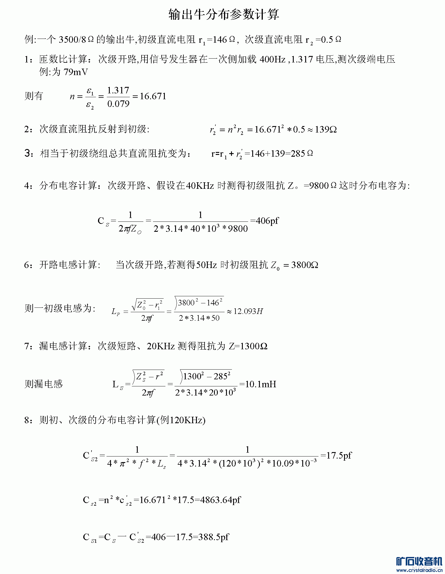

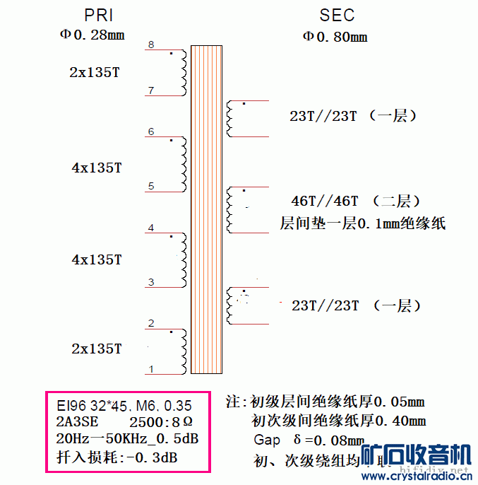

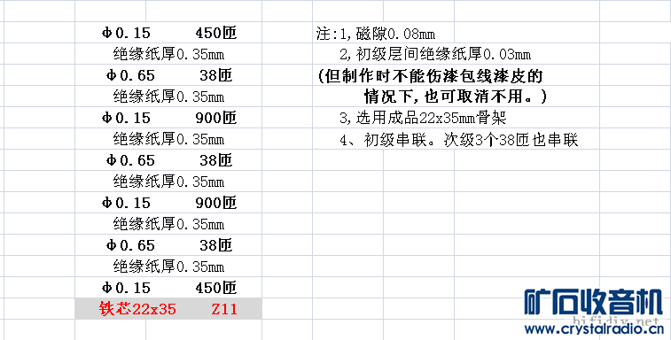

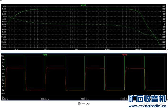

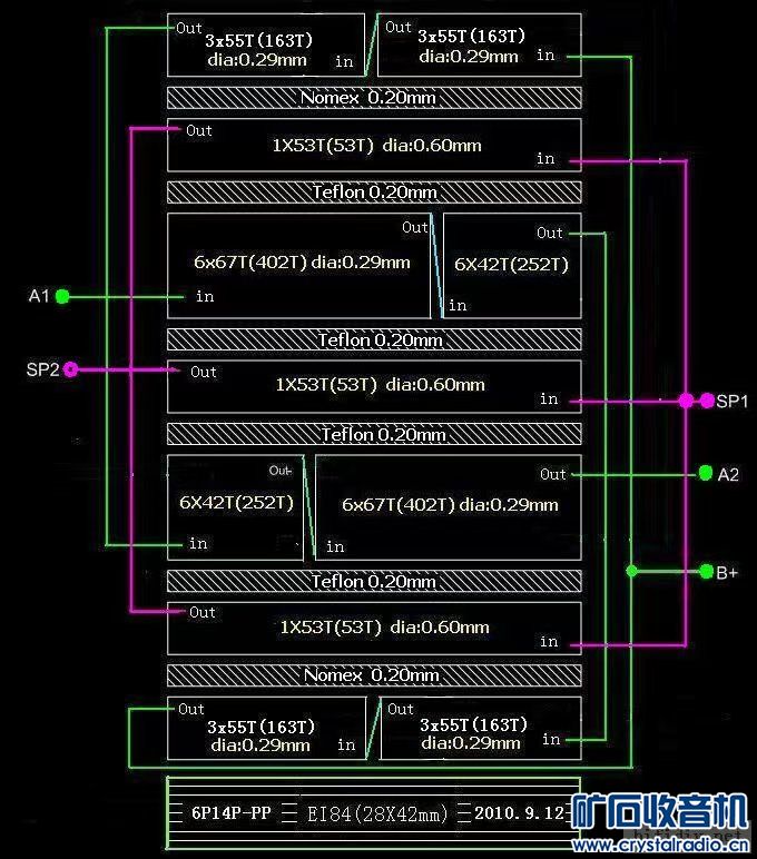

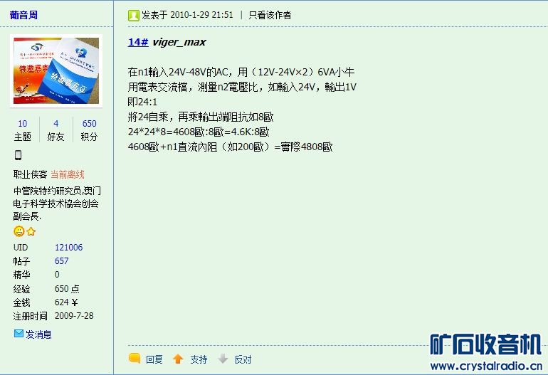

来源是隔壁论坛,觉得很有意义,现在分享过来。

一直觉得EI66铁心,绕制6P1单端,使用绝缘纸厚度在0.12~0.15mm,觉得足够了。观察发现别人对于初次级的绝缘纸厚度达到0.35~0.4mm,看来还是保守了。
