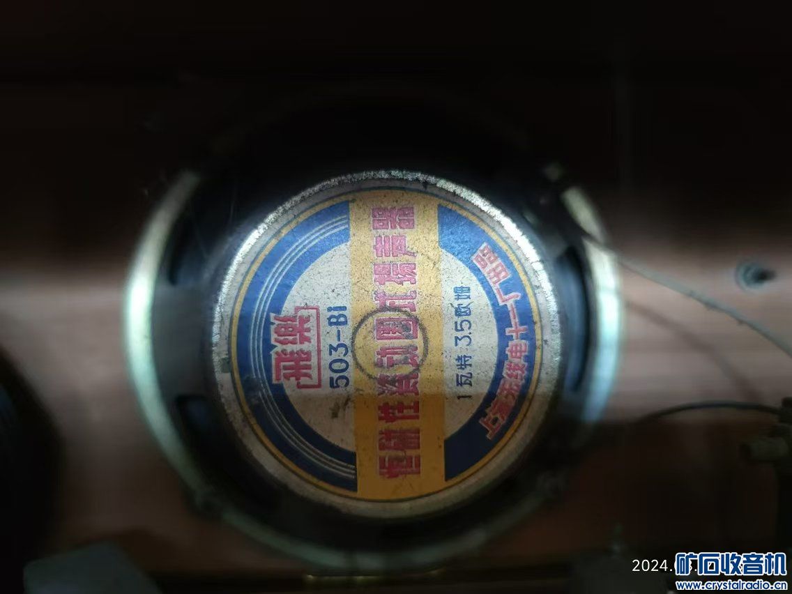

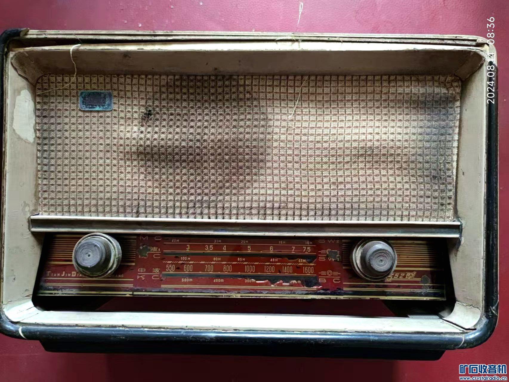

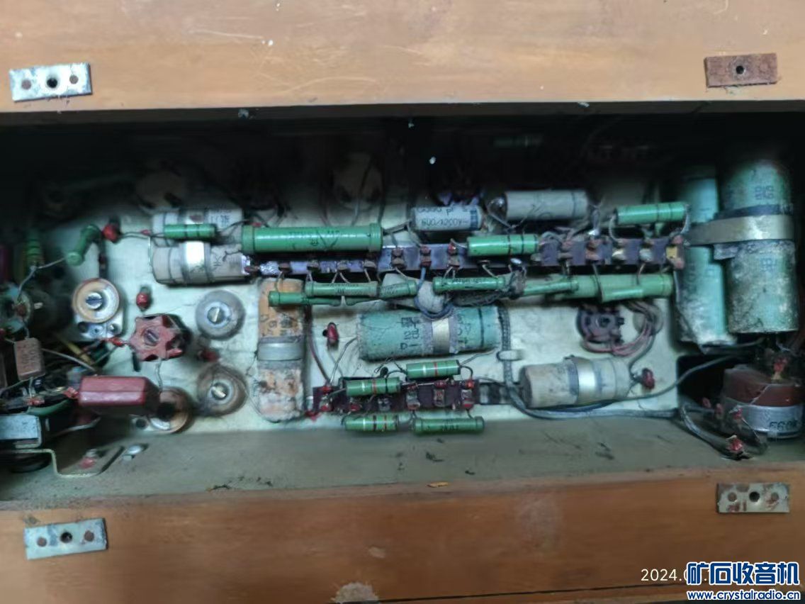

朋友父亲的机器,叫打理一下,初看了一下品相不错,估计电容失效的居多,请诸位大咖帮忙提供一下电路图。谢谢。

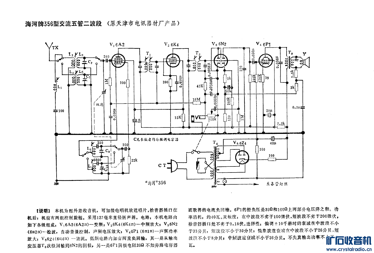

补充一份清晰度稍高一点的:

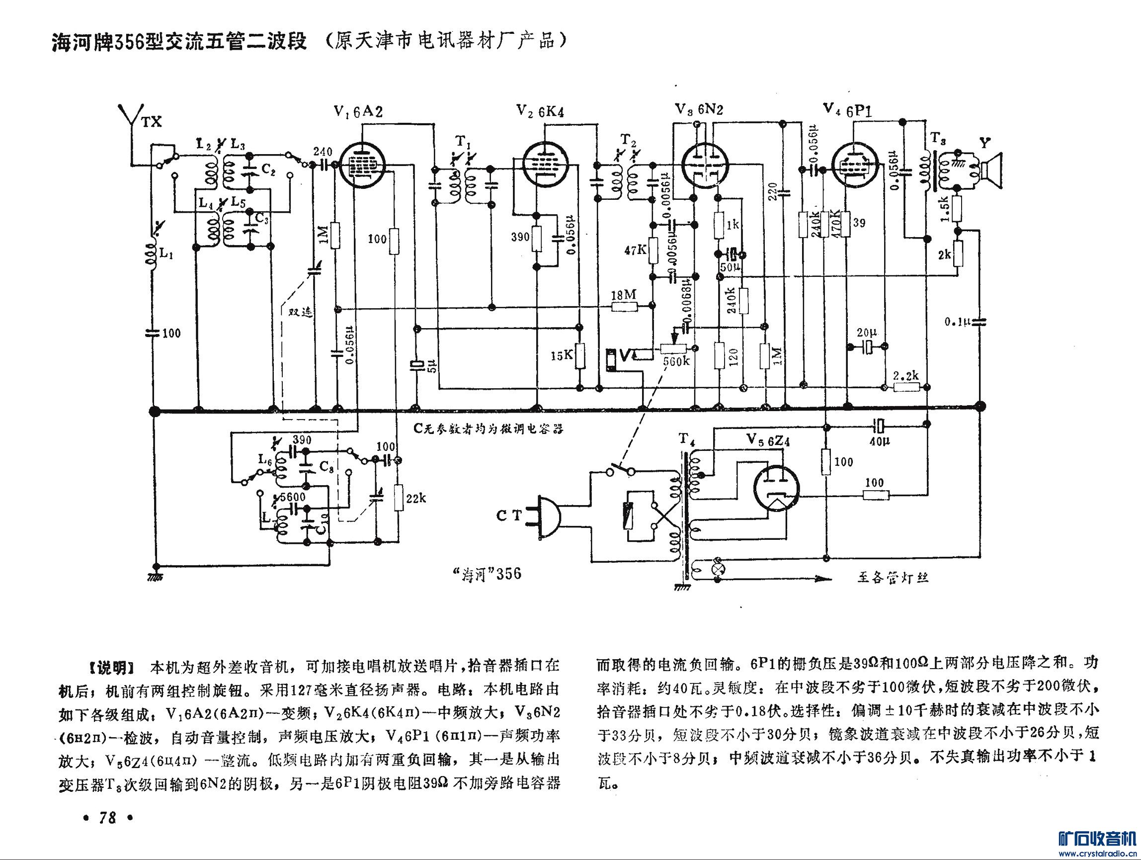

6P1的偏置电路有意思,用点固偏,可以省下一个电解,电源电压也可以低点。
发表于 2024-8-12 16:29:42 | 显示全部楼层
普及型收音机的电源与功放电路。
经6Z4整流后的直流电压加到6P1的屏极,经R2、C3滤波后的直流电压再分别加给6P1帘栅极及其他管的屏极。6P1的栅偏压Eg由两部分组成:一部分是6P1阴极电流在R4上所产生的压降,另一部分是所有电子管的全部阴极电流在R1上产生的压降。

谢谢提供,非常有帮助。
