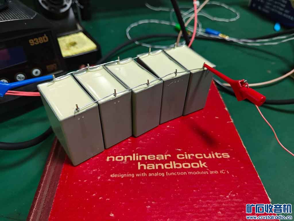

发表于 2024-8-12 15:28:44 | 显示全部楼层
MF35_ 发表于 2024-8-12 15:16
其实买一堆便宜的正品电解来测试挑选也是可以的,只是测这个漏电流太特么蛋疼了,测一次要好久,实在是 ...
我的测量方式是采用电阻,被测电容器与偏置电源串联,并用电压表监视电阻两端的电压。上电几十分钟之后就可得到相对稳定的读数了(这张图片就是我二十分钟之前上电并刚刚拍摄的)。如果经过了很长的时间电压依旧不稳定,可能预示了此电容器本身存在问题。(之前在测试东光厂的国产湿钽的漏电电流时也曾遇到过这样的现象) 2.jpg
 楼主| 发表于 2024-8-12 18:50:54 | 显示全部楼层
6320571 发表于 2024-8-12 17:08
您说的对,尝试了一下五只并联,总共1100uF。花了一个小时才稳定下来 。最后测得的漏电电流在10nA左右 ...
1100uF有点儿不够,2000uF左右比较好
