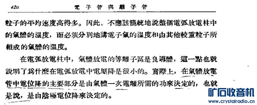

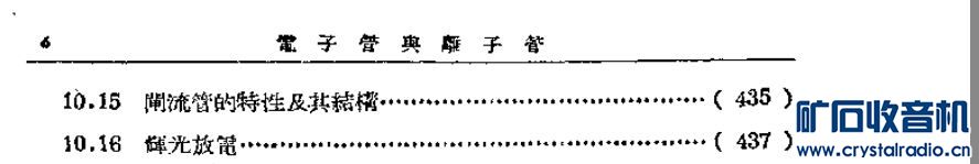

发表于 2024-8-12 22:09:44 | 显示全部楼层
超级夜猫子 发表于 2024-8-12 16:40
我认为您指出的“等离子区是指弧光放电的现象与特点”还是可以商榷的,百度一下,“等离子体(plasma)又叫 ...
等离子区:辉光放电与弧光放电的正柱区,内电极或外电极高频放电的发光部分,无极环形放电的发光环;热阴极低气压弧光放电时差不多是电极间的整个空间。
这里充气弧光放电不是电焊工作所产生的弧光,这里的弧光放电比如扩音机里汞弧整流管866,只是在泡内生成紫色光,不刺眼。
