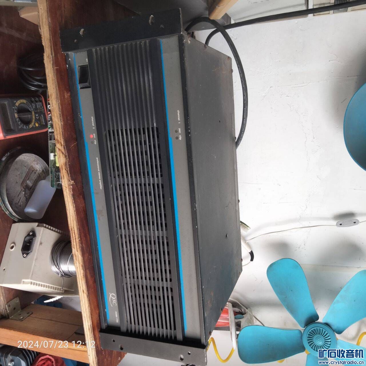

发表于 2024-8-12 01:38:32 | 显示全部楼层 |阅读模式

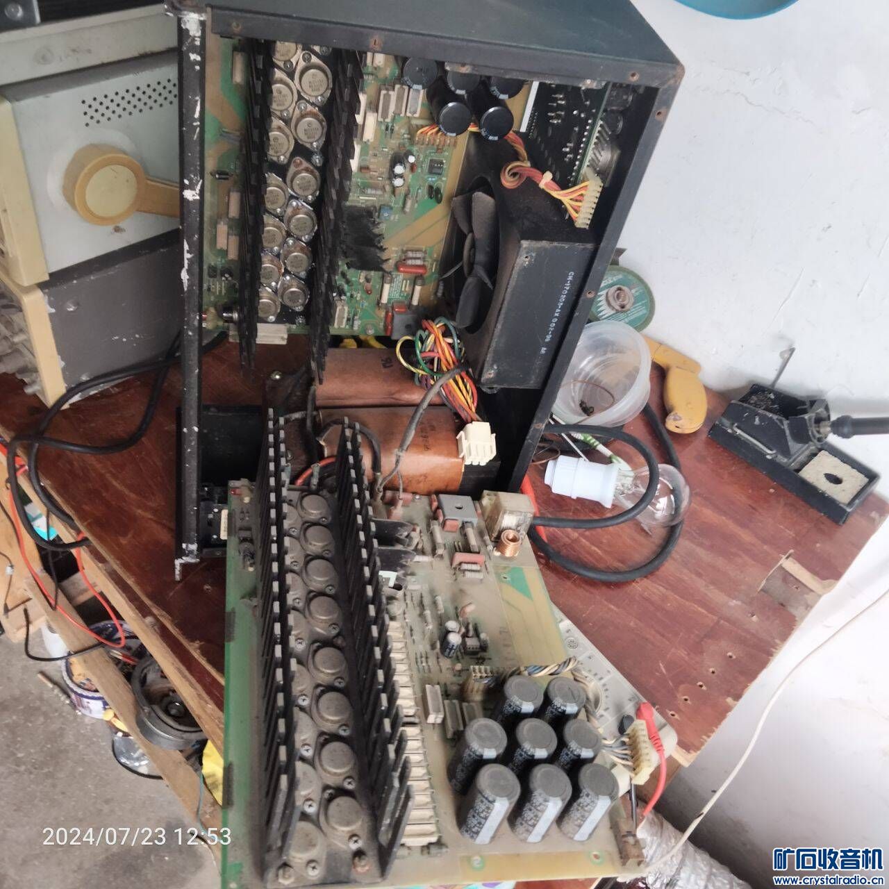

     近日维修一台型号为QSC1700的音频功率放大器。维修过程平谈无奇。是主板上的几个零件因为生锈腐蚀断脚引起。
    在网上下载了一份图纸。在这里分享给大家 。
     大概看了一下。发现该放大器还是有着自己的一些特点的。

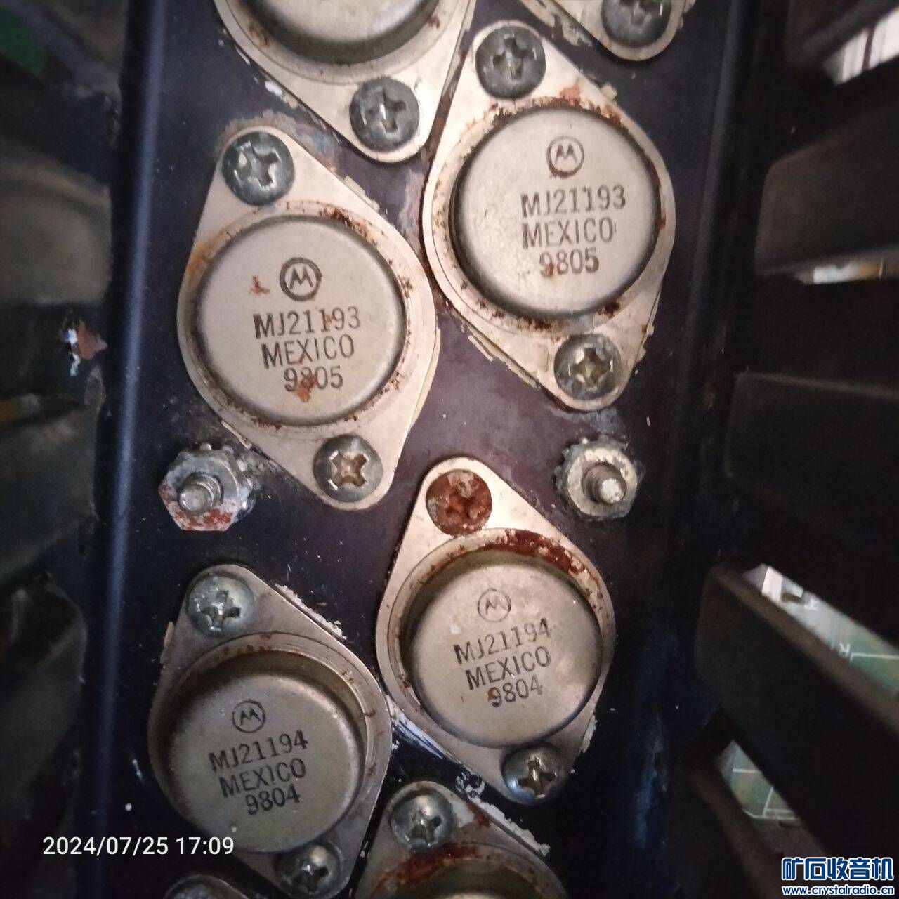

    1:把NPN,PNP二种不极性的功率管安装在同一片散热器上而不需要绝缘垫片。原来,它们的C极是连在一起。

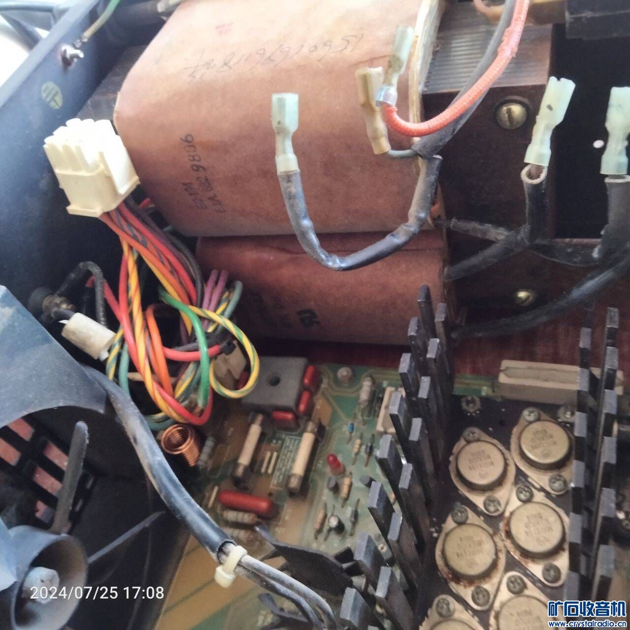

    2:变压器有二个独立的绕组。可以串联使用(240V)。也可以并联使用(120V)。
    3:电源开关自带保护功能。超过电流会自动跳开。
    4:最让人不能适应的可能是,它把音量电位器做在机器的后面。
    5:如果你看功放的输出形式,你会发现,电源的滤波电容亦是功放的输出藕合电容。即使功率管击穿。由于电容的隔直流作用。直流电不会冲过去烧坏喇叭。
