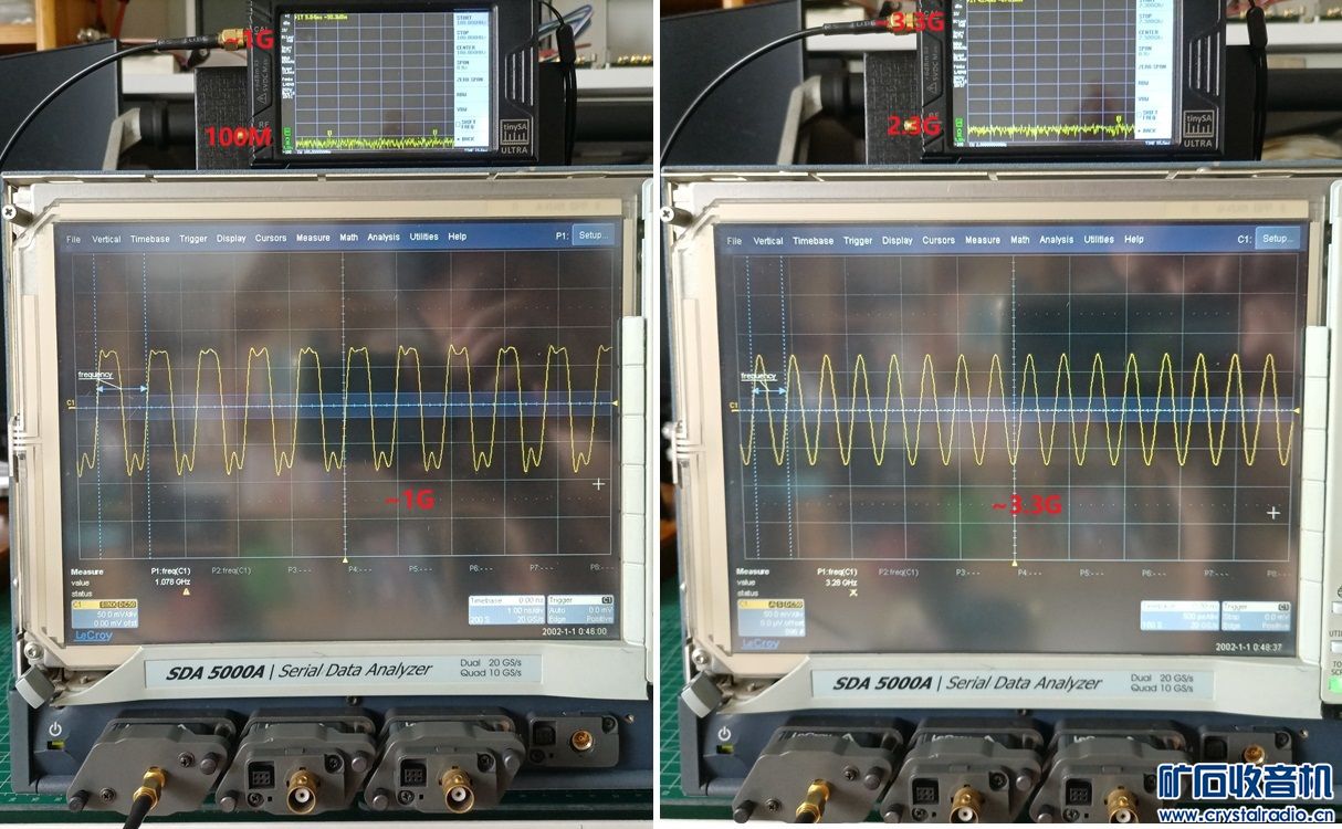

调出20G采样,5G满带宽,用我的脉冲源打,发现只能打出100ps的脉冲沿,即使按0.4/Tr算,也只能是4G,不知哪里出了问题。
那么今天用这个破烂王中王拍了TinySa Ultra的本振输出。光线不好,拍的不怎么样,大家凑合着看。
直到定频2.3G,本振输出~3.3G,本振输出仍然很好。TinySa Ultra的本振输出质量很高。2.4GHz往高,LO输出就是乱的,不知道是何道理。
貌似坛里几位大师讨论过tinysa ultra的本振?我隐约记得好像是比扫频点高900多M,而且这个delta F还不是固定的。
TinySa ultra当信号发生器也测了,就不上照片了。低频是很好的正弦。到了1GHz就歪了。再高波形也是乱的。
待我的射频源DSG3030拿回来再用破烂王中王测试一下。

量子隧道 发表于 2024-8-13 11:08
调出20G采样,5G满带宽,用我的脉冲源打,发现只能打出100ps的脉冲沿,即使按0.4/Tr算,也只能是4G,不知哪 ...
俺就奇怪为啥放着好好的射频信号发生器不用偏要用 TinySA,看到最后才知道原来是没在家。
测出来 100ps 会不会是你的波形上升沿本身就不够快呢?
测出来 100p ...
我这脉冲源我用DIY的ADCMP573采样示波器测过,最快能到60-70ps呢。
现在直怼到这个SDA5000上都只有100ps。
我还有个新脉冲源,但是做好了就邮寄出去给有超级牛叉仪器的朋友测试去了,现在还没回来。。。我有个关于它的帖子(就是那个有锥形电感那个帖子),都停更两个月了。
