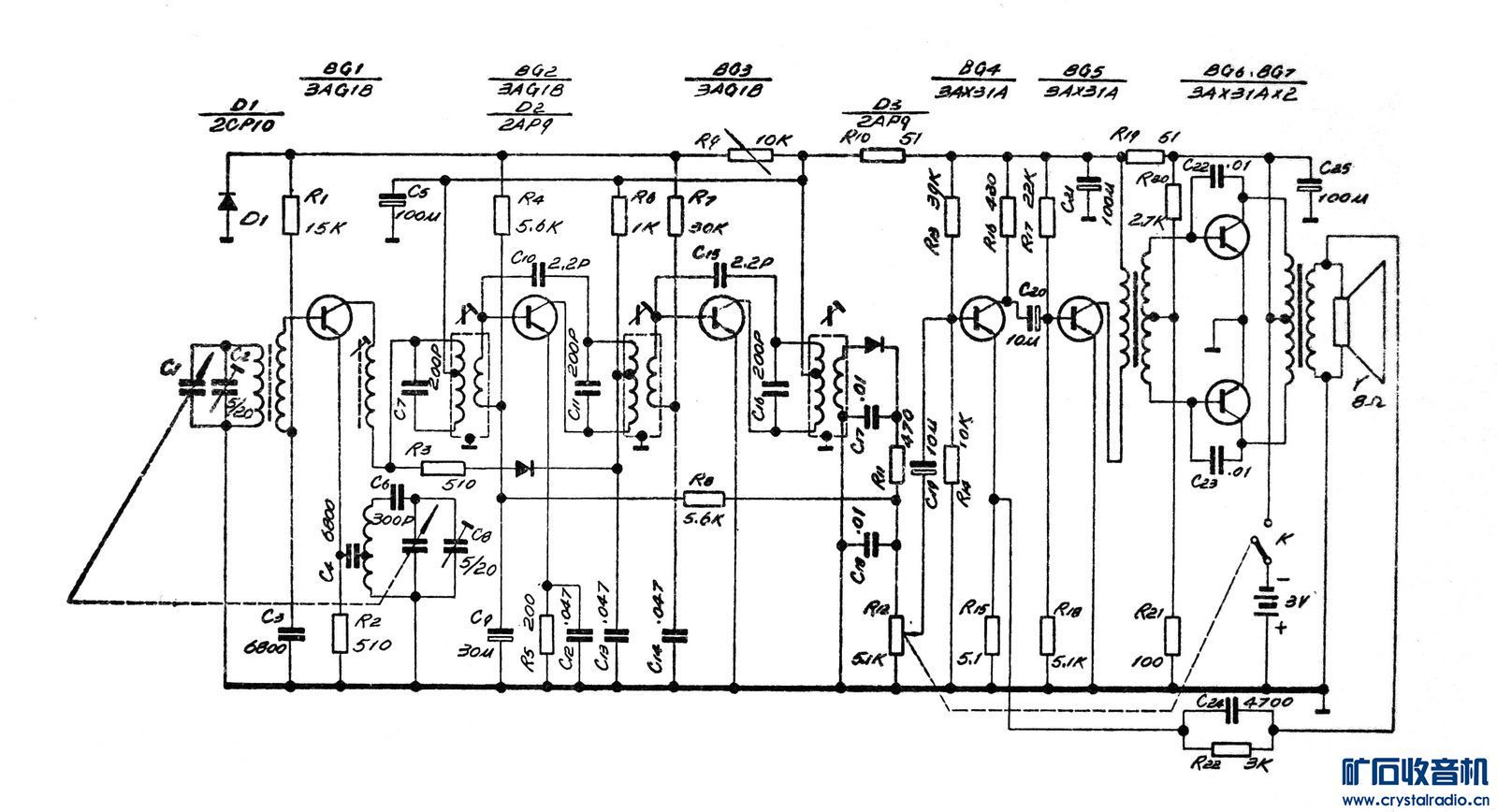

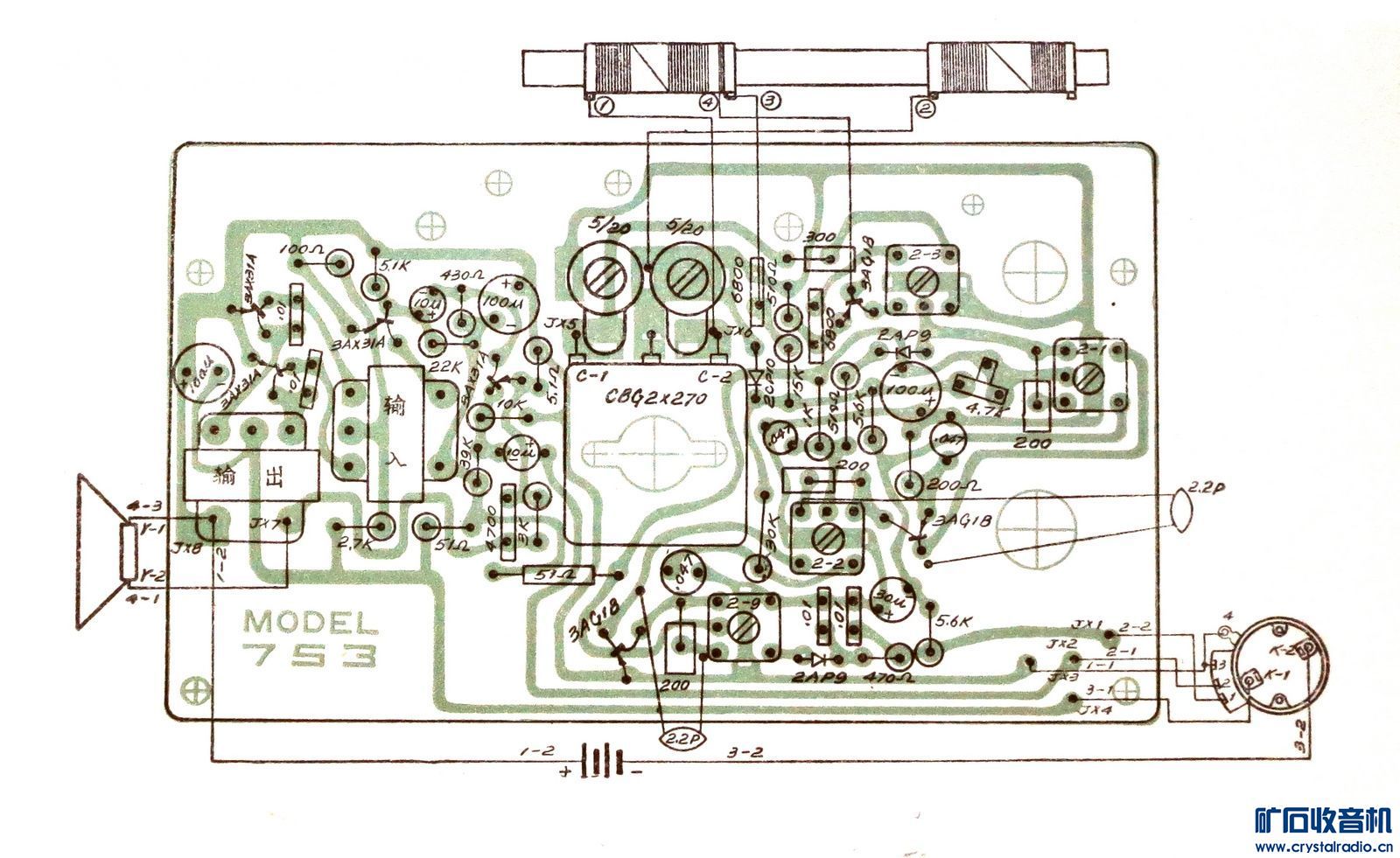

有个锗管的红灯753  底噪特别大  灵敏度还可以,其它收音能收到的台它也能收到,就是听不清。播音不清析,底噪音太高。只有几个强台还算可以吧。(对比其它锗管机)。而且这机器各中周调节效果不明显,要转动大约4分之3圈才能听出来一点区别,不像其它机器稍动个4分之1就能听出明显区别。换过所有的电解,工作电流没测,不过各点电压对比过资料,基本都不差多少。是管子老化了,还是有什么其它原因?? 123237z1g3r3ciincn9r1z.jpg 123238sn43anzz8vaa90jh.jpg

底噪 受音量电位器控制吗?
受控,就是沙沙的底噪音 ------ 应该是检波以前的问题,包括本振和中放。重点检查C5、C9、C12、C13、C14,可以用一个好的并上去试试。
是管子老化了 ------ 这种可能性不大

 楼主| 发表于 2024-8-24 16:40:36 | 显示全部楼层
感谢各位指导  换了BG1 区别不大  。现在换了BG2 效果还可以。

如果感觉噪声还比较大,再换第一级低放管试试,要换噪音低的3AX31D、E,HFE有30以上就可以Iceo尽量小,没有的话用高频管3AG、3AK也行。
