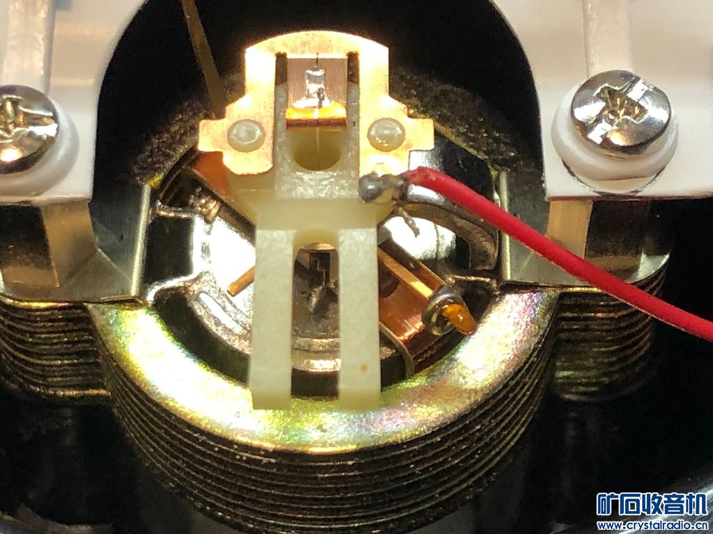

不要小看这颗表,精度与线性度一流超越其标示规格甚至超过 Simpson 10uA 的吊丝表头。
先看一下表头高清无码照。
其工艺水准与 MF10 相比是不同水平的。

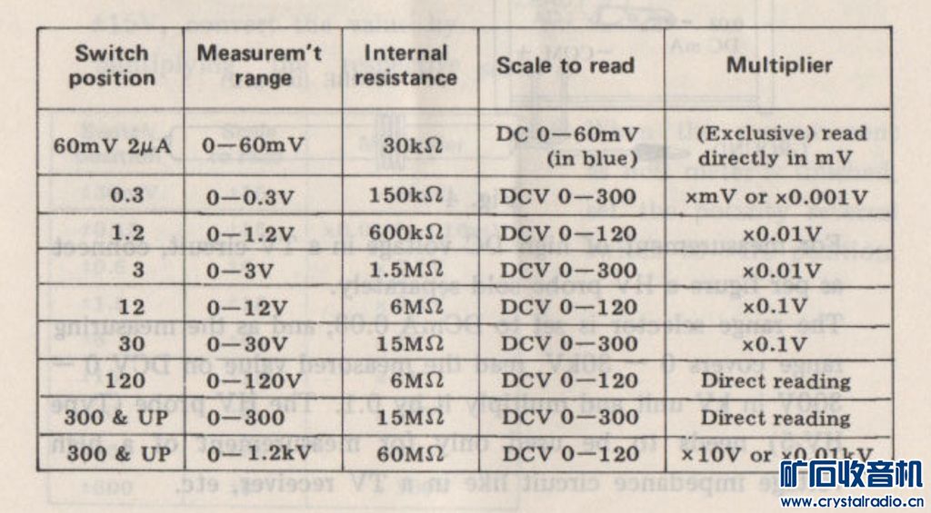

还有一个方法来确认 DCV 档各档位的电阻是否正常而暂时不去管表头电路是否正确,就是测个别档位的内阻。
使用一台数字电表转到欧姆档接线到此电表的正、负两端,再来依据下表依序读出各档位的内阻是否有差异。
