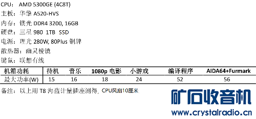

发表于 2024-8-12 10:12:57 | 显示全部楼层
4核心8线程处理器,16GB内存,一块硬盘,烤机不足60W,不算显示器14-15W和音箱8-9W。
