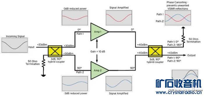

发表于 2024-8-10 21:36:48 | 显示全部楼层
连结那是 Amphenol 的接头,这牌子的品质好特性好也只有军方用的起,卖一百多元差不多。
以前有用过ˋ这种的延长连接头而且是一次要用好几颗,是为了改变传输线长短的相位差。
RF 放大器并联输出时,如果有不平衡时又没有调整点就得改变放大器输入侧的连接线长短来对应。
同轴电缆无法每次裁切一点再来重新做头这太费劲了,就用数个这种延长连接器来改变整条传输线的长度。
RF 放大器并联输出示意图,这种连接器就接在前端分配器与 PA 输入之间。
上半部与下半部的 PA 连接线上头的延长接头数量可能会不同,完全看放大器的输出是否平衡而调整之。
一台 10KW 的放大器可能有 8 个 PA AMP 要调整到全部平衡就得用掉许多这种延长连接器。
还有以前的太克示波器探棒 BNC 头上有多一根 X10 自动判别的针,如果此探棒要装在非太克的示波器上用,最好多装ㄧ个这种延长接头。
这样就不会刮伤示波器的面板或弄弯太克探棒上头的针。

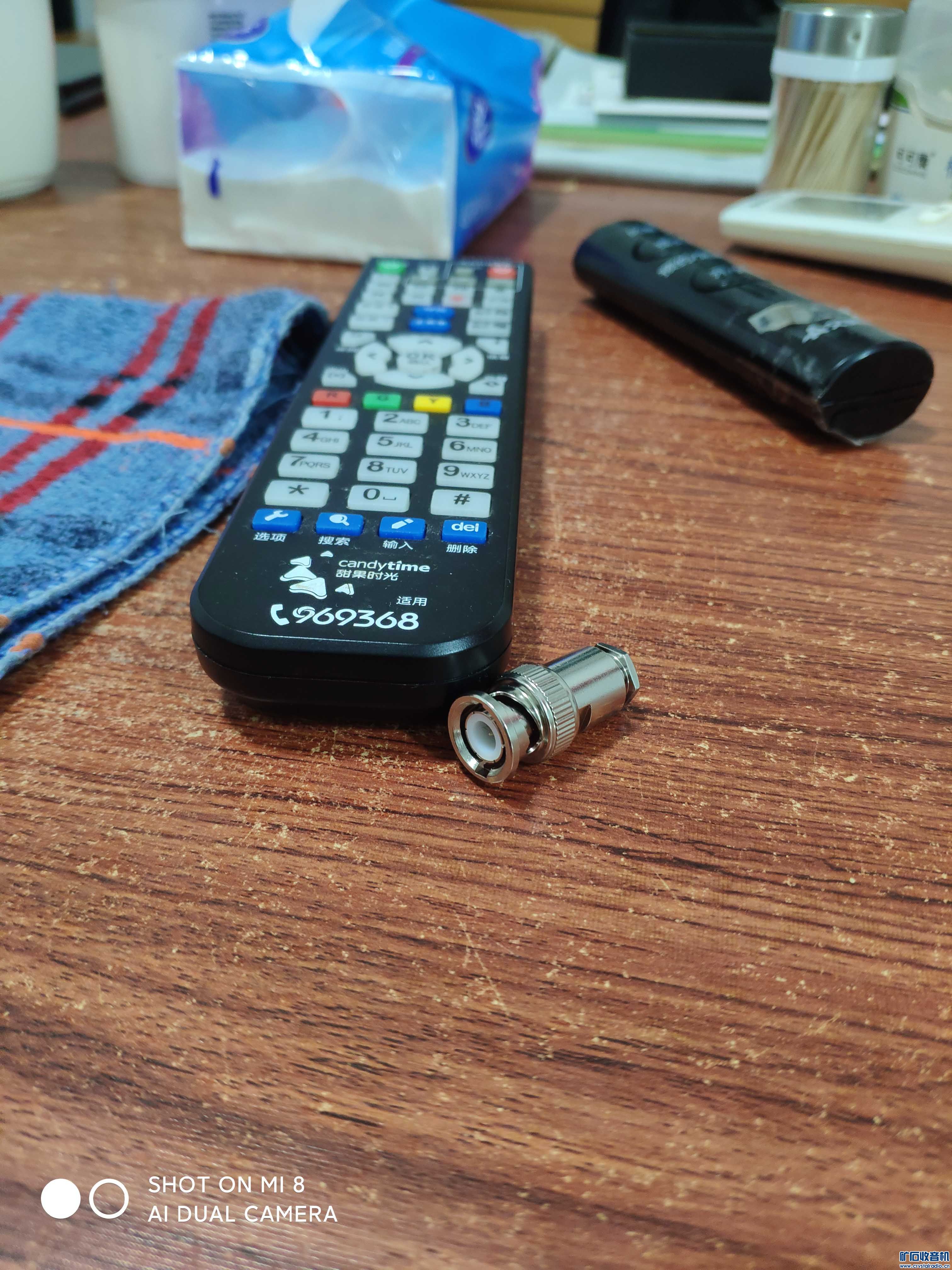

发表于 2024-8-10 22:05:52 | 显示全部楼层
我拍的几块钱的可拆装式的。、
 楼主| 发表于 2024-8-10 22:07:19 | 显示全部楼层
快乐年 发表于 2024-8-10 22:05
我拍的几块钱的可拆装式的。、
你这个是插头吧?看着不像转接头 ...

发表于 2024-8-10 22:18:15 | 显示全部楼层
scoopydoo 发表于 2024-8-10 22:07
你这个是插头吧?看着不像转接头 ...
应该是插头。下面的才是转换线。
