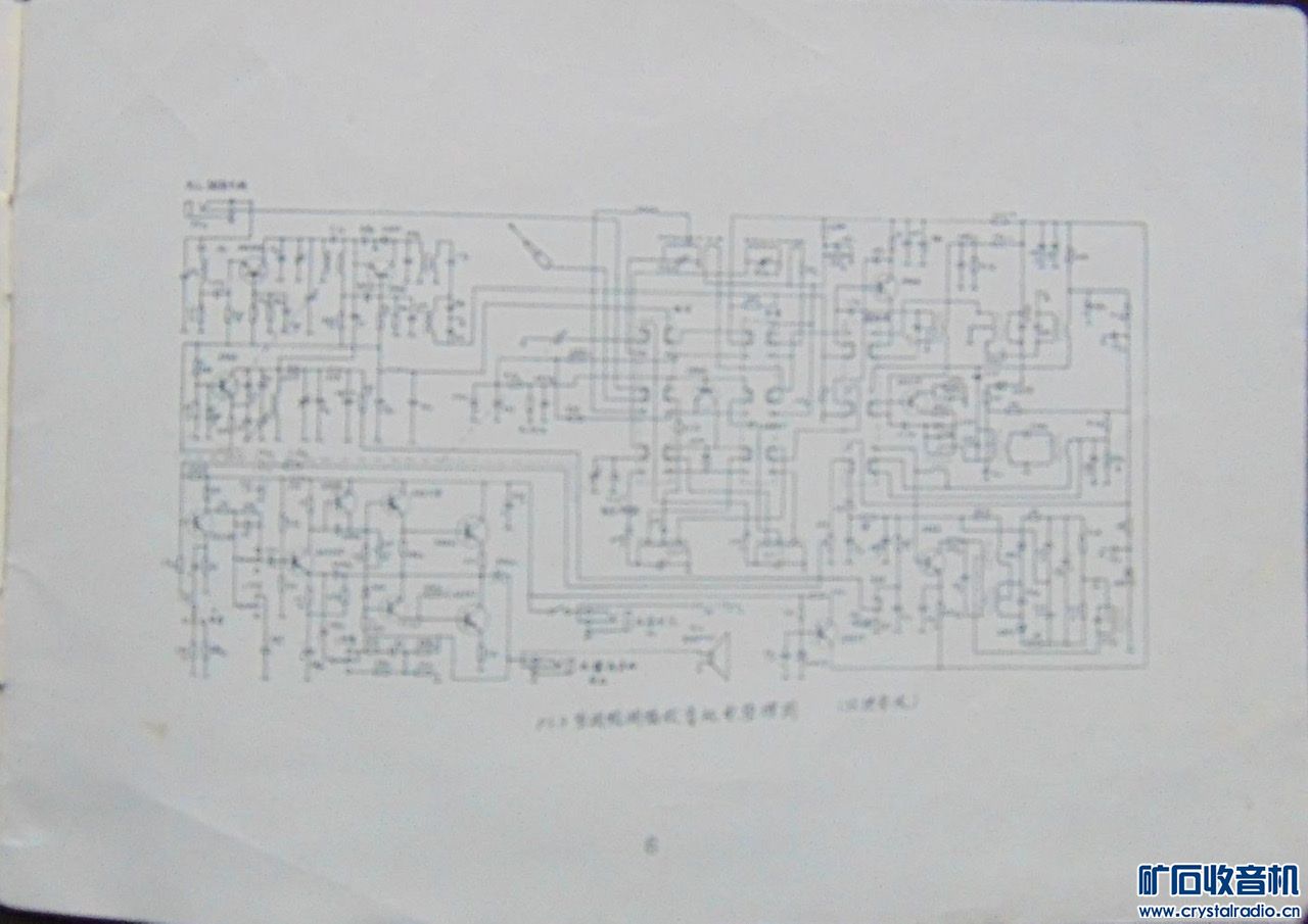

谢谢分享低频放大部分电路,有电路Layout图就有了电路图。
发表于 2024-8-11 15:29:34 | 显示全部楼层
…………………资料来源于网络 原图就是这样  你有时间就描绘一下电路图

 楼主| 发表于 2024-8-12 16:58:20 | 显示全部楼层
电路图很模糊,要是清楚就好了,看个大概吧!

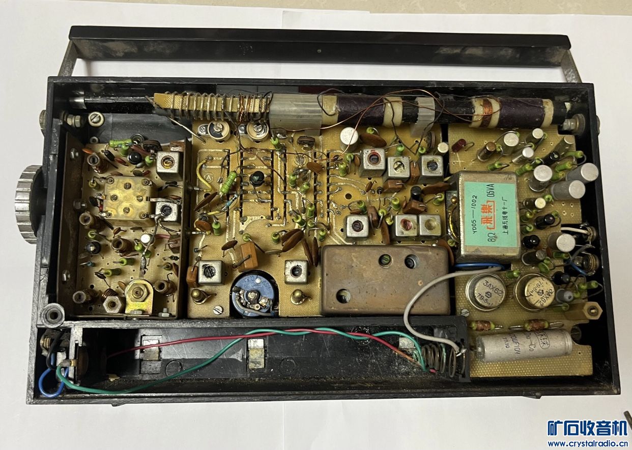

最早黄山调频调幅收音机是66-10B,10管收音机,是台式的,70年代我修电器的老师有一台,用毛巾小心的盖着,也未见其容,而楼主这台机子应该是80年代产品,已经有进口密封四联了,七十年代肯定没这原件

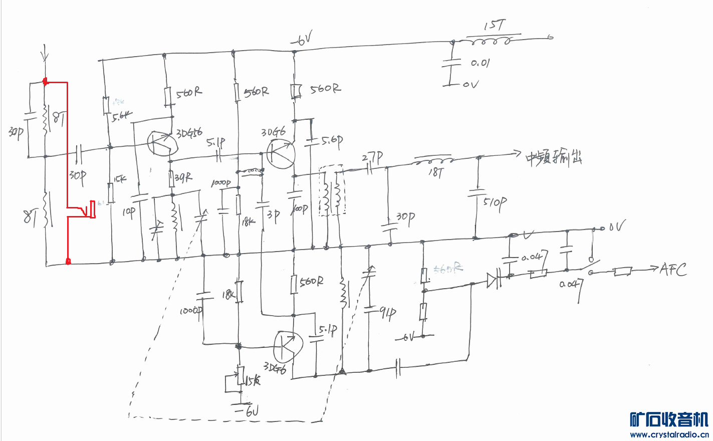

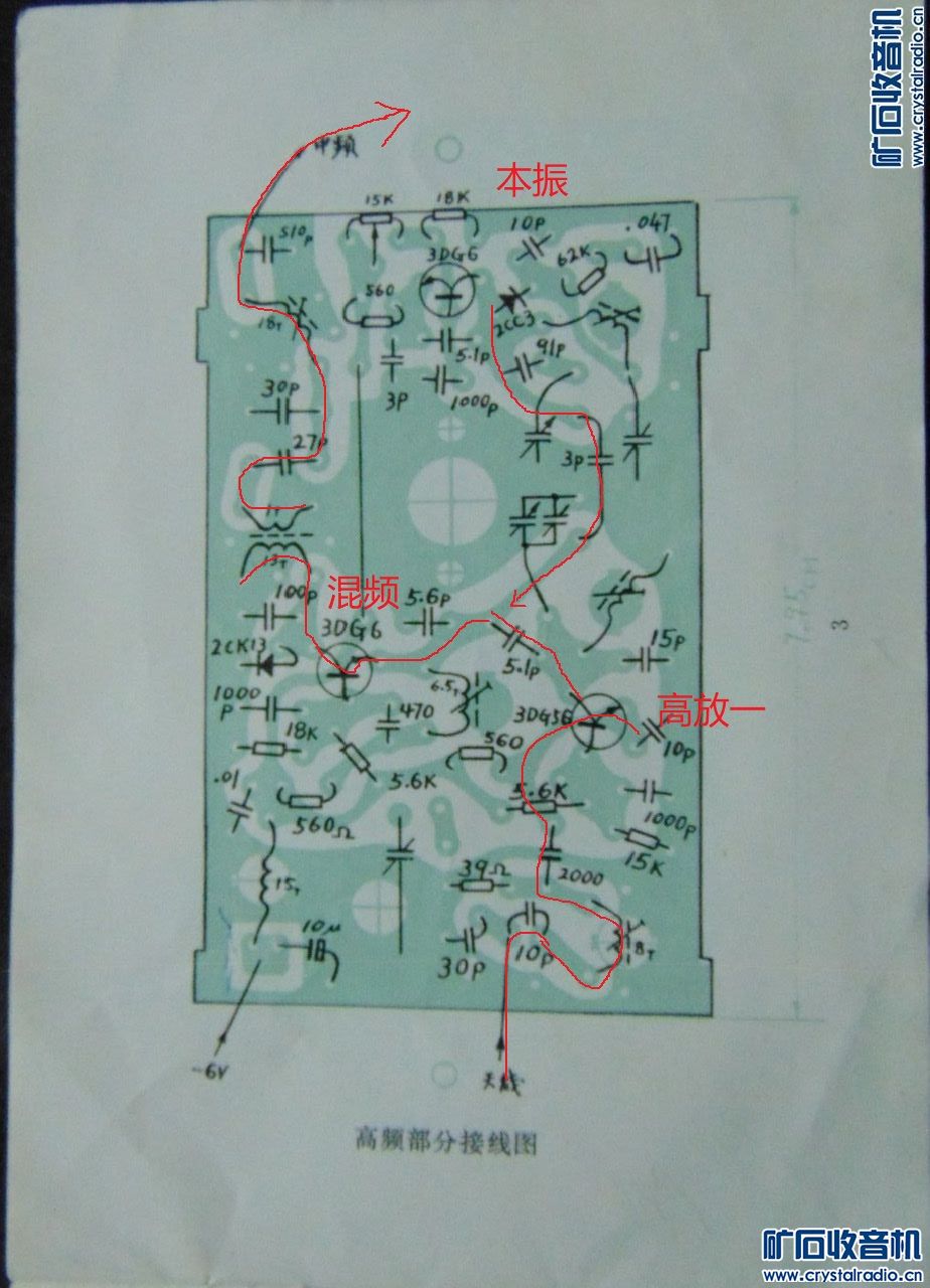

 楼主| 发表于 2024-8-13 09:11:28 | 显示全部楼层
请教大家的是高频本振电路高频管3DG6的C脚没有直流偏置电压?是如何工作的呢?
发表于 2024-8-13 09:36:26 来自手机 | 显示全部楼层
高放c极有谐振Lc双连作负载,e经560欧到负极电源,b有两只分压电阻。本振那个线圈接地的,画了个电容。
 楼主| 发表于 2024-8-13 09:48:09 | 显示全部楼层
C极有谐振LC双连作负载?关键是直流过不去的,有可能电感接右边那个孔才对的,如高放一的电感接法才对。
发表于 2024-8-13 09:53:42 来自手机 | 显示全部楼层
对,本振另一端不接电容,直接地形成回路,您很细心。
 楼主| 发表于 2024-8-14 09:39:39 | 显示全部楼层
高频部分电路图,仅参考

 楼主| 发表于 2024-12-5 22:45:11 | 显示全部楼层
SOS一下,电路实际为如下图,真搞不懂红色是个常闭的插孔,信号不是短路到地了吗?谢谢
