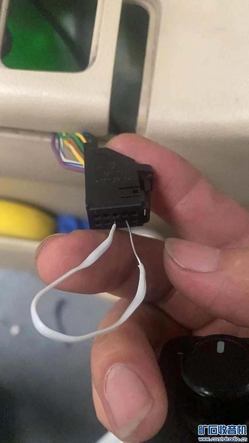

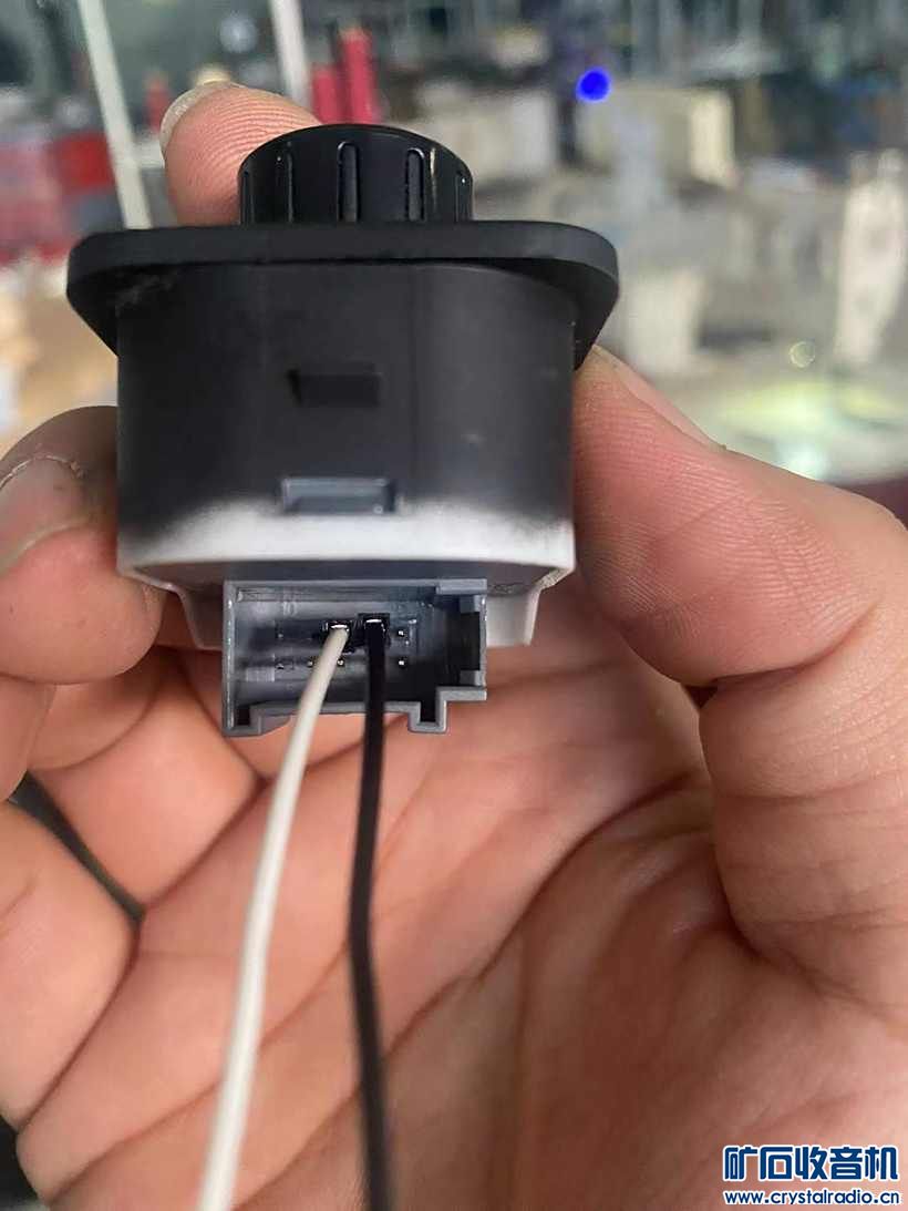

一万块钱收了一台EV150,这个钥匙太LOW了,以为是个遥控的,谁知道没按键,哈哈,已经习惯了身上不带钥匙了,来个更高级的手机蓝牙接近无线进入吧,正好手上有蓝牙接近开关的模块,拆下主控按键研究了下,找到锁车和开锁对应的3个焊点,对应蓝牙模块的开和关接线,这里需要一根常电12v,不想拆门板太麻烦,直接从电瓶上引一根线过来,接好线后测试,离开自动锁车,靠近自动开锁,无钥匙进入算是完成了
