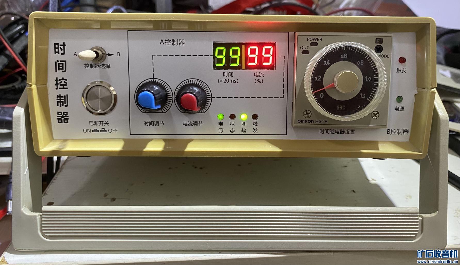

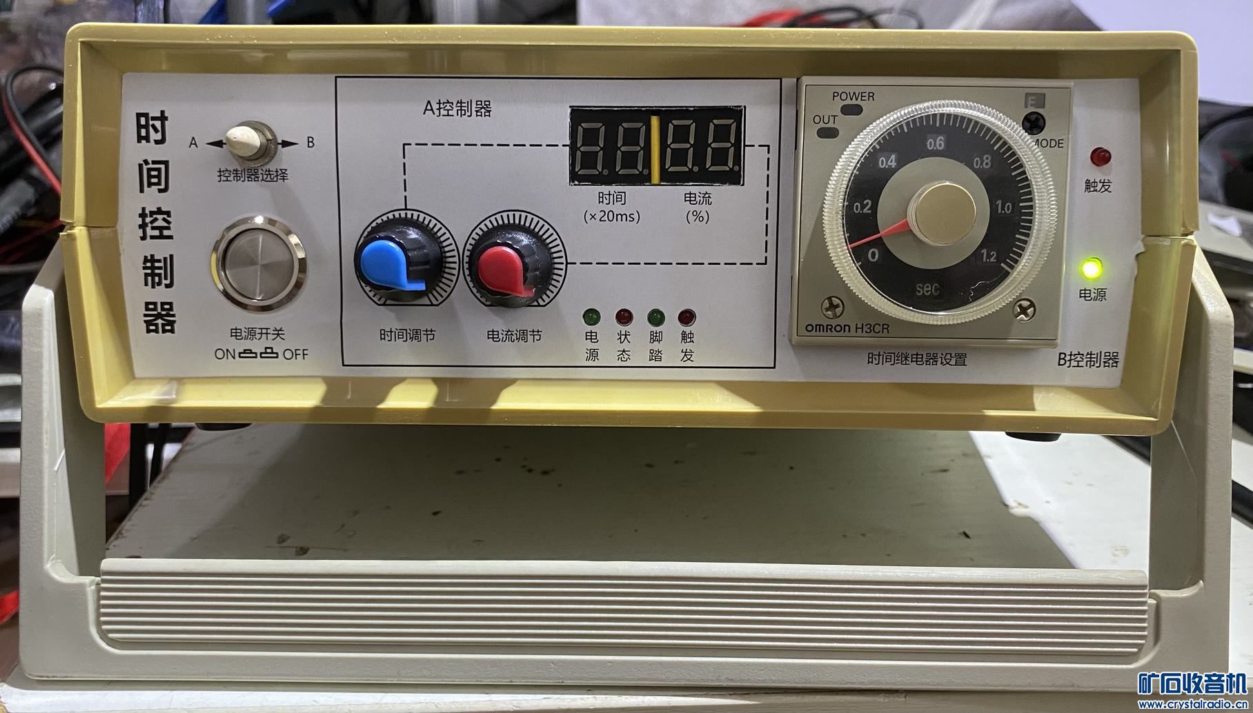

用时间继电器和点焊机模块组合,DIY了一个时间控制器,将点焊机的控制模块和时间继电器集成了,这样可控制的时间范围在0.02秒-999小时,用途上也就不单一了。见附图
选择时间继电器控制
选择时间继电器控制
选择点焊机模块控制
选择点焊机模块控制

你这个定时肯定没毛病,很哇塞。点焊机上是不行的。点焊机计时开与关的状态要在过零点。并且还有双脉冲,多脉冲群点焊模式。

你这个定时肯定没毛病,很哇塞。点焊机上是不行的。点焊机计时开与关的状态要在过零点。并且还有双脉冲,多 ...

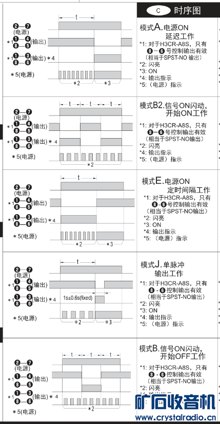

A控制的就是微波炉点焊机控制板(100A双向可控硅型),B控制也可以控制点焊机的延时(EV200接触器),由于点焊机用得较少,故将其集成一下,形成了多功能时间控制器。B控制由于延时时间可以很长时间显示:0s~999h59min59s/0.0min~9999h59.9(开关切换)欧姆龙,可扩展使用为其它用途,见图等。
