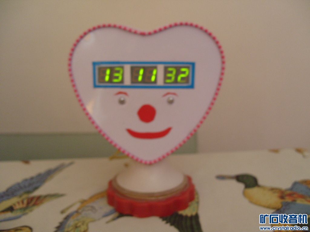

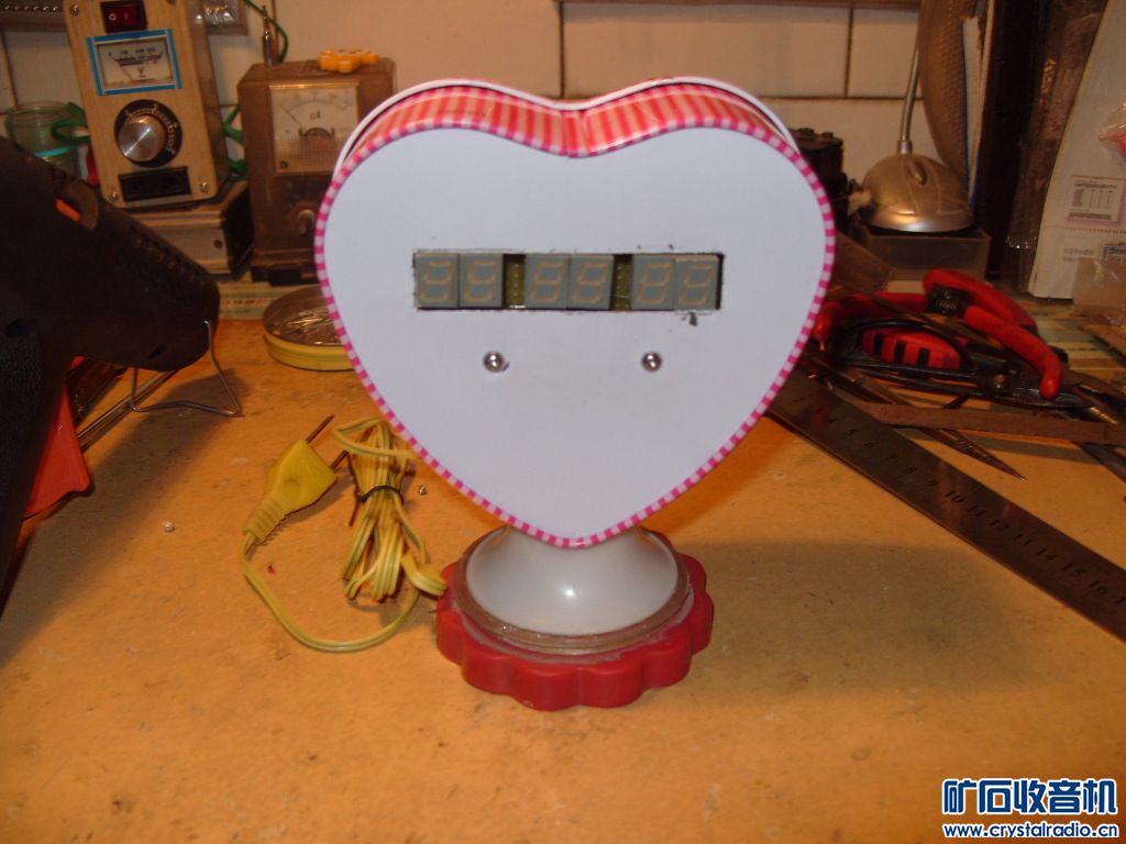

    经过一个制作小高潮,终于完工了。现丑的时候到了。请大家多多指教。那里看不明白我再一一做答。
紧接上集,请看下集:

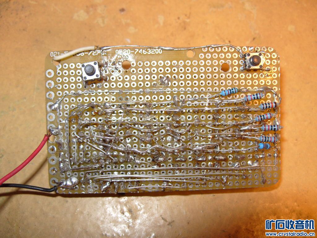

好历害的搭焊接技术。让我惊叹,让我佩服。坛上也少有人啊~~~~
发表于 2011-9-24 15:33:34 | 显示全部楼层
搭焊主要是心细仔细

应该是单片机数字钟吧,电路图呢?
像这种比较简单只做一件两件的制作,我最喜欢的还是万能电路板,灵活性大、效率高。做印刷电路板费时废力,像用搭焊技术焊接这样一块电路只需半天功夫。大部分时间用在了整体设计上了。
这种电子钟电路几乎每个电子网站都有,包括电路图、硬件、软件,程序。 大家可根据喜好选择一个下载制作。如确实找不到,我再提供。

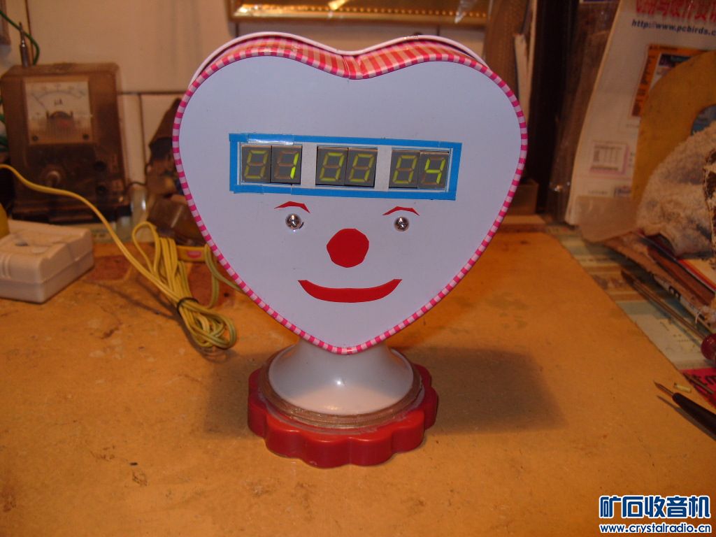

还没完吧,冒号还没安上。

 楼主| 发表于 2011-9-26 12:58:15 | 显示全部楼层
回复 10# sjp

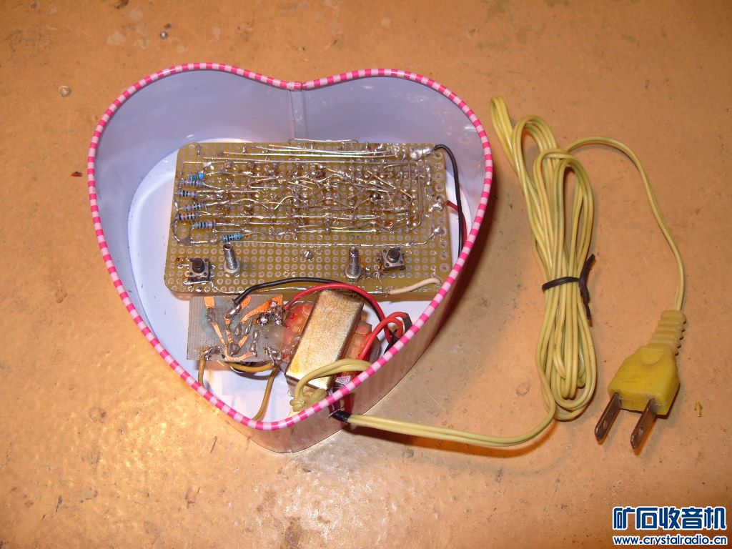

设计时就没有设计“冒号”,为什么?就是因为省那几毫安的电。因为现在不是提倡低碳环保节能吗。哈哈,开个玩笑。完工后测量整机电流仅22毫安。(5V电压输入处)。
大家看到我把8只数码管段限流电阻单独放在一个比较好调整的位置,就是为了调整到白天能看清,晚上不刺眼,为此我可是费了不少功夫。目的就是为了如何节能省电。

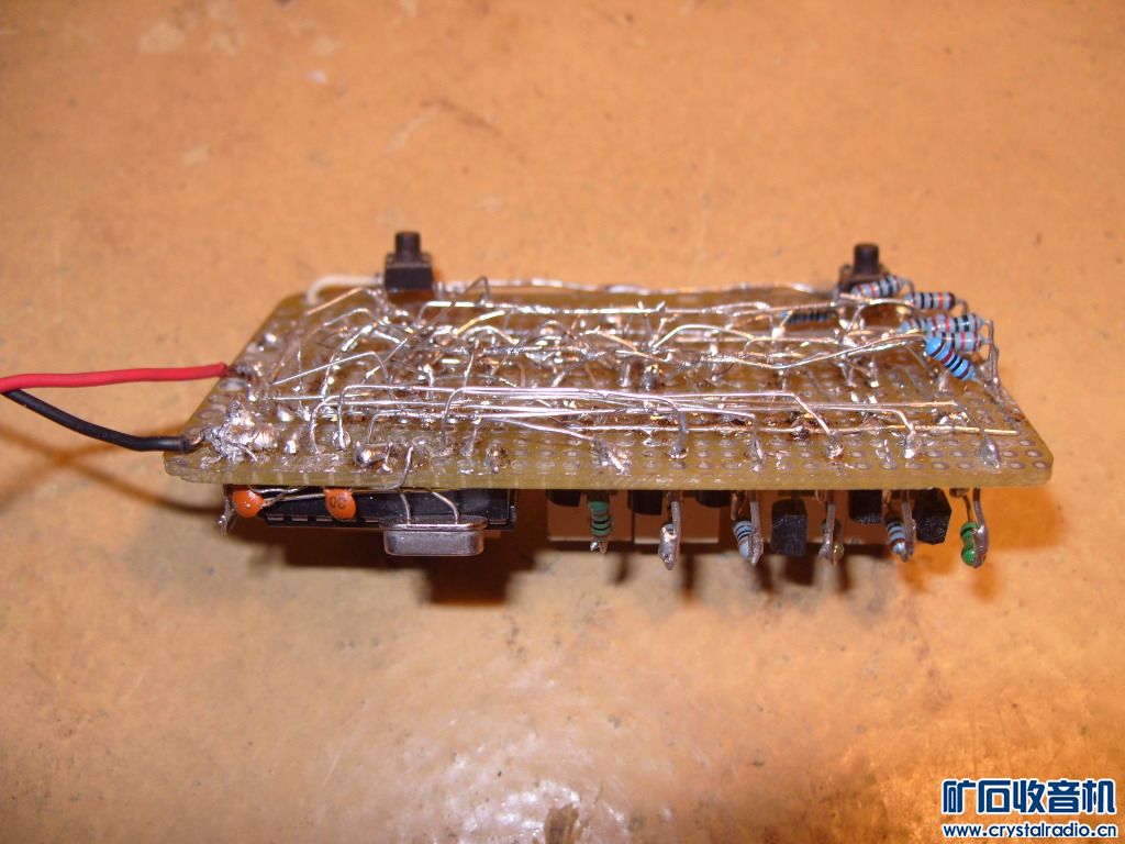

发表于 2011-9-26 16:05:05 | 显示全部楼层
AT89C2051的片子不好写吧?LZ用的什么编程器?
 楼主| 发表于 2011-9-26 16:26:21 | 显示全部楼层
回复 14# L北斗
    我用的是不需要计算机的PROG-100编程器,对于简单不大的程序非常好用。可参考“电子制作”杂志有关文章。
