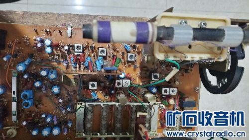

一台红灯2L1400收录机,放音正常,调频沙沙声都没有。中短波声音小,测试供电正常,开关也清洗干净,测量正常,调频用的芯片la3361,2脚注入信号有反应,负责调频的瓷片电容三极管都扯下来检查了,搞了好长时间了,都找不到问题,实在整不明白了,多谢高手给指点一下。

开关仅仅清洗不行,还要测量一下是否接触良好,老设备,还是要认真检查一下,你的描述感觉大概率是开关问题。
开关确定没问题的话,再检查是否起振。
发表于 2024-8-9 18:18:27 | 显示全部楼层
细长条的录放音转换开关正常吗?开关触点要用万用表测量阻值为0.。收音播放状态,  打开仓门,用手指按压防抹音杠杆,另一手不停按压录音键(不要锁闭)看一下此时声音有没有变化,以便确定故障部位

放音一切正常 就是收音机不行  调频正常不是有沙沙声吗   这个沙沙声都没有

我怀疑是没有起振,因为沙沙声都没有  但是外围元件都查了个骗   没有发现问题

你的录音机难道不去录制本机的广播(包括麦克风)声音吗?在信号放大电路里这些信号应该比磁头信号更靠前,只有这样才能保证录制这些音频信号。

那收音部分要好好检查;由于是分立元件要查的东西比较多,元件质量(特别是电容、三极管、二极管)、晶体管工作点,要有耐心;最好再调试其各自参数至要求数值。

这个中周内部没有电容  我坼了看的   电容并列再外面

分离原件都检查个了  主要手里没有示波器  信号不好查

3361有个外接可调电阻容易坏

用万用表也可以查呀,看看收音部分各级三极管的工作电压对不对,集电极电流对不对,琴键转换开关也好好检查一下。
