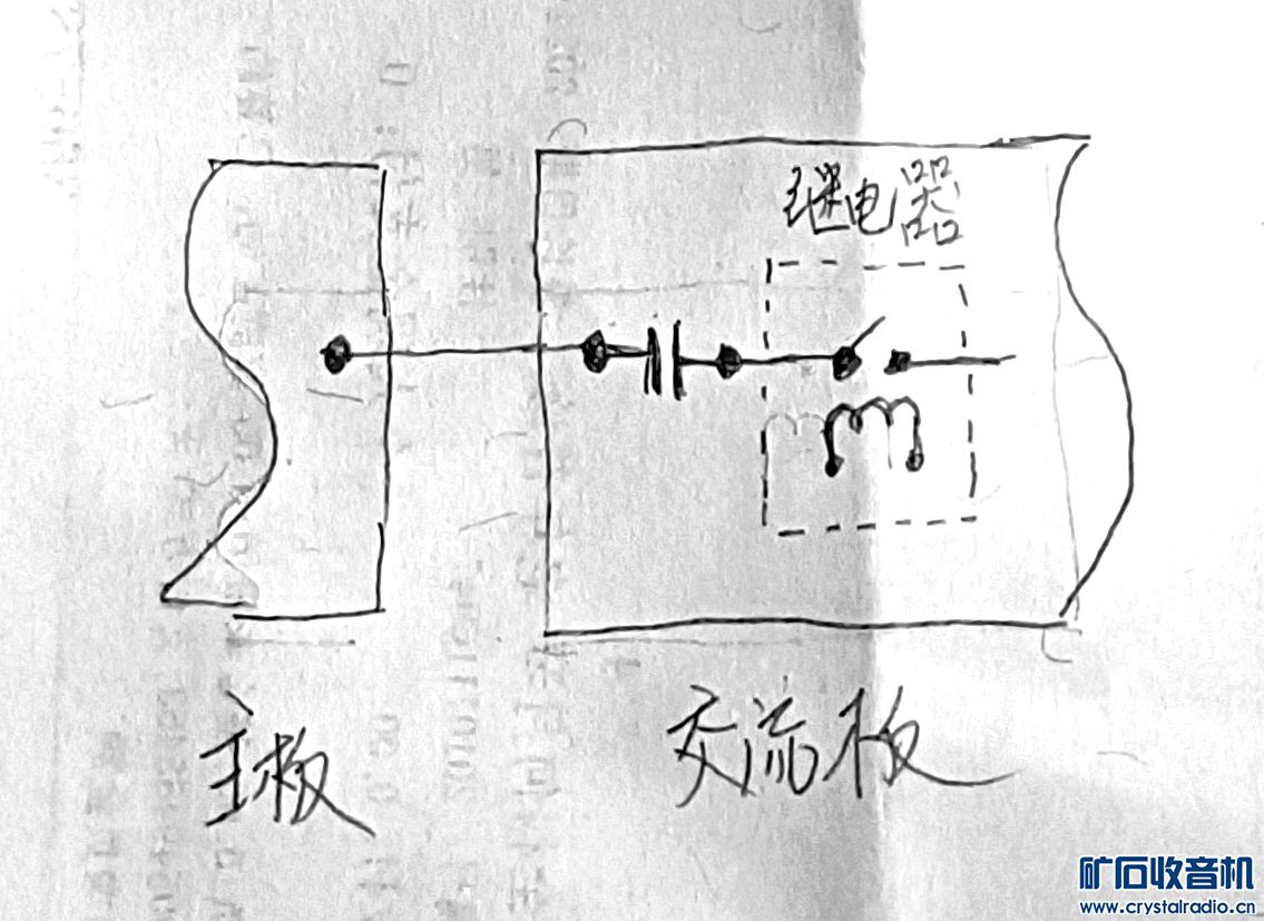

福禄克8842A一台,故障现象为自检第21项错误,拆下交流板再测错误消失,重新连接交流板排线,交流输入连线不接,错误不发生,这样故障压缩到输入连线、耦合电容和继电器这几个元件,怀疑最大的就是继电器,这玩意就是一个干簧管外面再套上线圈,封装在一个塑料盒里,问题不在干簧管和线圈,首恶是灌封材料,之前就遇到过灌封材料漏电导致的机器故障,这次照葫芦画瓢先拆继电器检测,没发现明显问题,装回故障依旧,从料板拆件更换故障消失,这就奇怪了,显然还是原继电器有问题,用手里具有20M、200M、2000M的数字表检测仍然没有发现问题,最后用100V电压串联数字表20uA档测继电器触点两端,有0.15uA漏电,终于找到故障原因。干簧管是玻璃封装,绝不会有漏电嫌疑,依然是灌封材料漏电所致,只不过漏电很轻微,常规测试发现不了但却能引发自检错误。
补充内容 (2024-8-9 20:57):
给继电器加热几分钟,冷却后再测,漏电降到0.05uA以下了,估计如果用烘箱60℃24小时应该就测不出漏电了。
补充内容 (2024-8-11 09:50):
检查手里全部机器,又发现两台21报错,这次直接拆下交流板暴晒一小时,再测就OK了,为了保险,决定晒几天再说。今年夏天湿度太大,电子产品也一样不好过啊。

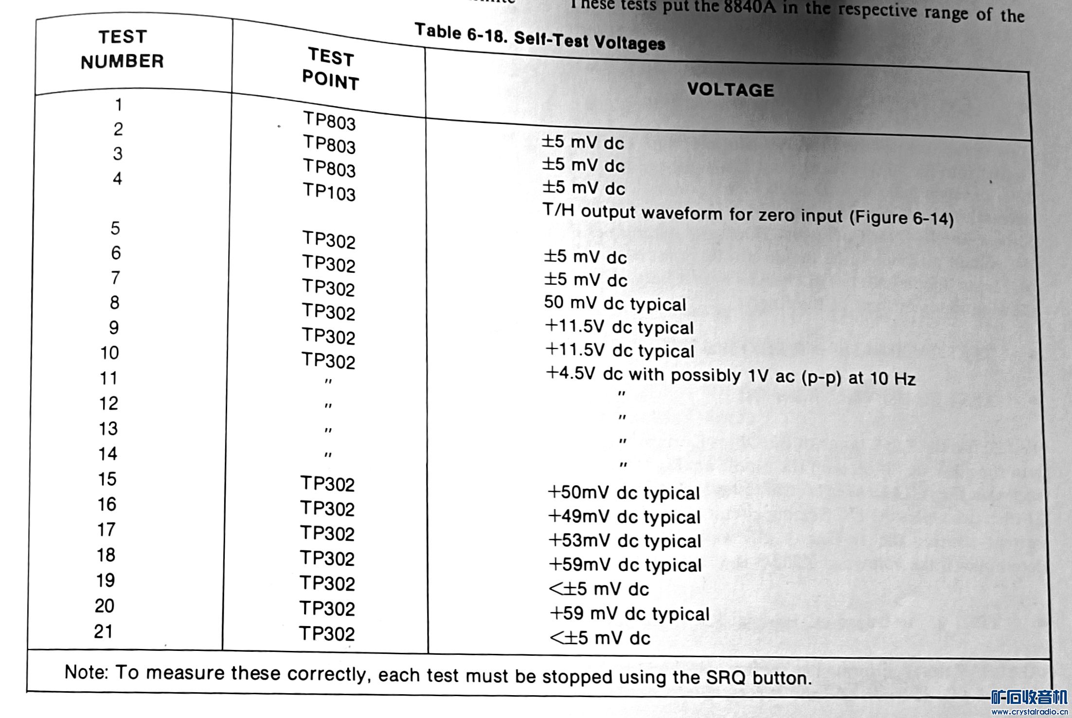

自检程序是在某一检测点上测量各项功能的输入开路电压值,允许值有一定范围,例如这个21项,要求302检测点<±5mV,超出即报错。这个继电器触点两端漏电虽然很小,但还是可能把交流板的某种信号反应到主板,导致5mV超差,因为5mV本身量值就不大,一点点的干扰就可能超差报错。即便自检全部通过,也表示机器基本功能正常,并不能反应精度指标,但是自检正常是必须的,有不正常的项,必须根据错误检查表圈定故障范围,排除故障。呵呵,多矛盾哦。
