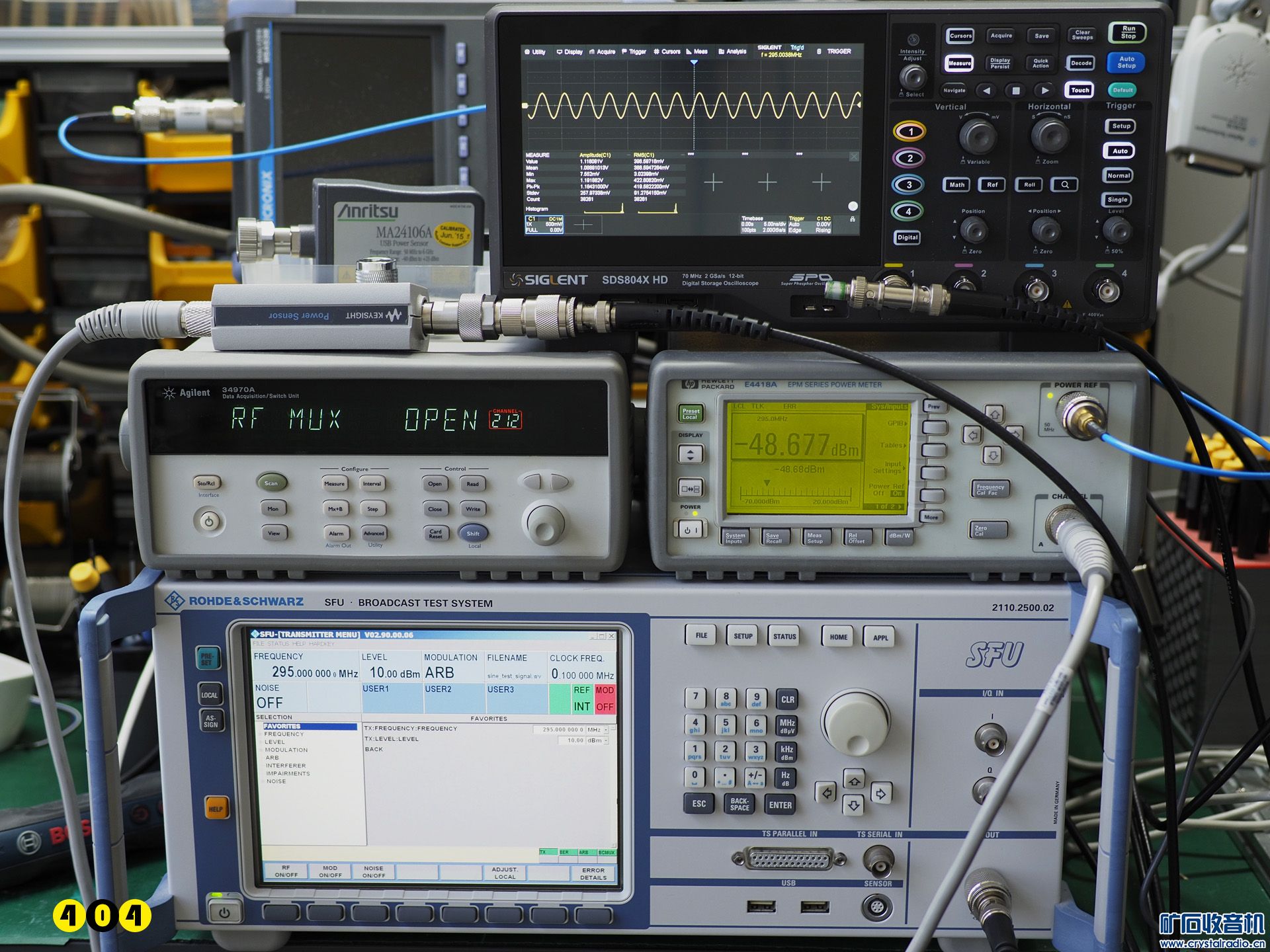

下决心暂时不修爱德万 R6161 的电流源故障,清理了锈蚀部分后组装回去了,现在工作台上有地方了,可以折腾示波器了!
测试方案是由射频信号发生器(罗德 SFU)输出的信号经过射频切换(安捷伦 34970A + 34905A)分别连接功率计(惠普 E4418A + N8481A)和被测的鼎阳示波器。
测试频率范围设定为 20-300MHz,步进为 5MHz,每个频点测出示波器的有效值,转换为分贝值后再减去功率计的读数。
图片是作案现场和测试结果,可以看到 100MHz 以下曲线还是很平的,之后开始缓慢下降,到 200MHz 时约为 -1.1dB,而 -3dB 带宽约为 265MHz,后面略还有反弹,基本上 300MHz 以下都可用 。
测试用到的 Python 代码也贴出来了,没经过优化、重构啥的,仅供参考、凑合看吧!

发表于 2024-8-11 23:59:37 | 显示全部楼层
scoopydoo 发表于 2024-8-10 17:01
家人们谁懂啊,俺太南了!
刚把手头几根探头都测了一遍,安捷伦 10073C 标称 500MHz、N2862A 标称 150MH ...
不用太在意,这种周期性起伏,一般是探头的线阻抗和50欧负载无法良好匹配引起的,毕竟探头线并不是50欧同轴电缆 ,不同的探头起伏的周期不同,是因为线材和长度有区别,对同一个探头,每个起伏位置的距离基本相同,是因为驻波峰值之间呈倍频特性,所以它就是线阻抗导致的

发表于 2024-8-9 13:10:26 | 显示全部楼层
也就是说到200M时幅度误差是10%,感觉还行吧,示波器本来也不是什么精密玩意儿,自带的70M探头能测一下吗

发表于 2024-8-9 14:45:47 | 显示全部楼层
我记得我上次拿FFT算出来的是263M?和这个扫频实测的相当接近。
 楼主| 发表于 2024-8-9 15:01:03 | 显示全部楼层
是的,其实这个示波器本身的带宽可以说早就盖棺定论了,俺这次重点要测的是 MF35 兄心心念念的原厂 70MHz 探头到底表现如何!

发表于 2024-8-9 16:14:07 | 显示全部楼层
scoopydoo 发表于 2024-8-9 13:42
鼎阳 SDS804X HD 示波器附带的 70MHz 探头 PB470 的测试结果出来了,之前俺说它的带宽应该高于示波器的带宽 ...
这探头可以啊,相当给力,100M往上后那1dB增益应该是匹配不完美导致的
我一直觉得鼎阳就是把200M甚至300M的无源探头直接印了个70M就拿来卖了,看来是真的
