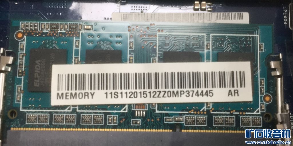

请教大家,联想G500笔记本,想再买条内条升一下级,不知道电压是多少。请赐教

3代4g1600  记忆科技,应该是品牌机专供的
旁边有个E节能标记,
应该是低压的内存

如果没有看错是低压的 3代1600。直接换两根8g算了,现在3代便宜,别买假的了,不稳定。买拆机的,
发表于 2024-8-9 11:14:03 | 显示全部楼层
die这么小,应该是ddr3l的,但ddr3l跟ddr3是可以混用的--ddr3l是宽电压,所以建议查你主板支持的内存更准一点
发表于 2024-8-9 11:33:28 | 显示全部楼层
联联G500使用的是DDR3L(低压版)1600MHz规格内存,两个内存槽,单条最大支持8G,支持内存总量16G。
 楼主| 发表于 2024-8-9 11:41:14 | 显示全部楼层
好的,谢谢各位,我去买1.35V的内存
发表于 2024-8-9 11:50:17 | 显示全部楼层
不管原来是标压还是低压,你买低压的,就行,不行都可以退
