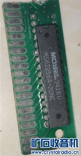

发表于 2024-8-8 18:14:47 | 显示全部楼层 |阅读模式
可以做什么东西
以前那游戏卡的芯片
以前那游戏卡的芯片
发表于 2024-8-8 18:45:04 | 显示全部楼层
32k容量ram, 可以给51单片机外扩ram。
发表于 2024-8-8 20:22:44 来自手机 | 显示全部楼层
第一次见窄体版62256,用过的宽体比较多。
入几片玩玩
发表于 2024-8-9 05:07:20 来自手机 | 显示全部楼层
现在这种芯片只能收藏或者丢了。串口存储器速度快容量大体积小占用端口少
发表于 2024-8-9 09:46:08 | 显示全部楼层
-20,是20那还是200ns?
以前486、386主板上有4-8条这样的SRAM cache,那些的确是20ns或更快的。
发表于 2024-8-9 10:36:09 | 显示全部楼层
我也有几片,从老电脑主板的cache位置拆下来的,准备给51外扩运存
