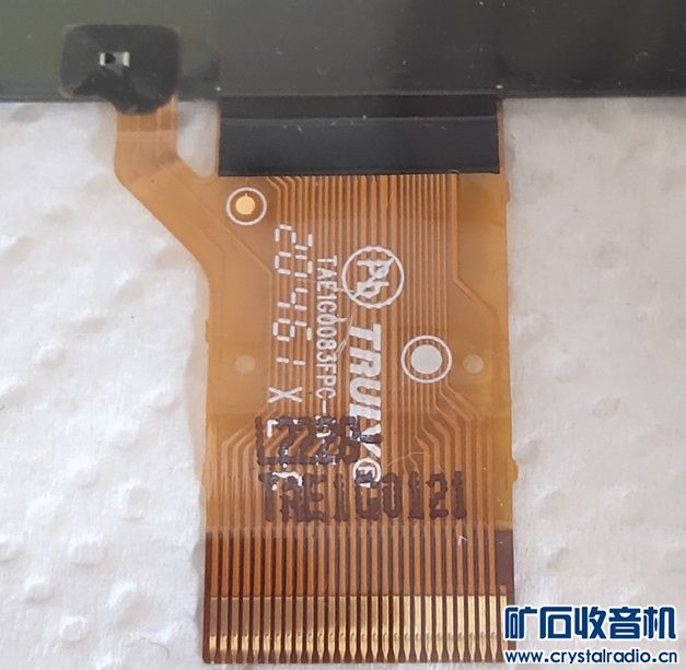

 楼主| 发表于 2024-8-9 20:47:18 | 显示全部楼层
把前面板拆下来了,看一下液晶驱动是什么型号的
这个键盘板同车机有个接口,标明了信号(USB和AUX都是直接输入到车机主板上)。键盘板上还有一个74HC573D(锁存器),还有一个显示屏接口(未标明信号)。另外在显示屏上有一个邦定的IC,不知道是不是屏幕驱动。锁存器的输入接到了车机接口的数据总线上,然后通过排阻连接到了显示屏接口上?
不懂如何驱动显示屏,有懂的坛友请教知
