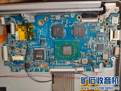

N3450笔记本主板通电有吱吱声,用U盘能进PE,开机后吱吱声变大,声音会随点击屏幕菜单变化。查看声音来自5V降压电感,5V电源降压芯片为AXP8179,查不到资料。
电源为BD2670MWV
本机是2.5寸硬盘接口的,下载了Win10,安装完成后掉电,之后无法进入Win桌面,中途掉电。
但拆下硬盘后用U盘可以进入PE桌面,操作正常
进入PE电源耗电8~9W之间,在安装Win10时最高跑到16W,安装中大部分时间都在10~12W。
5Ⅴ电源随着负载变大声音变大

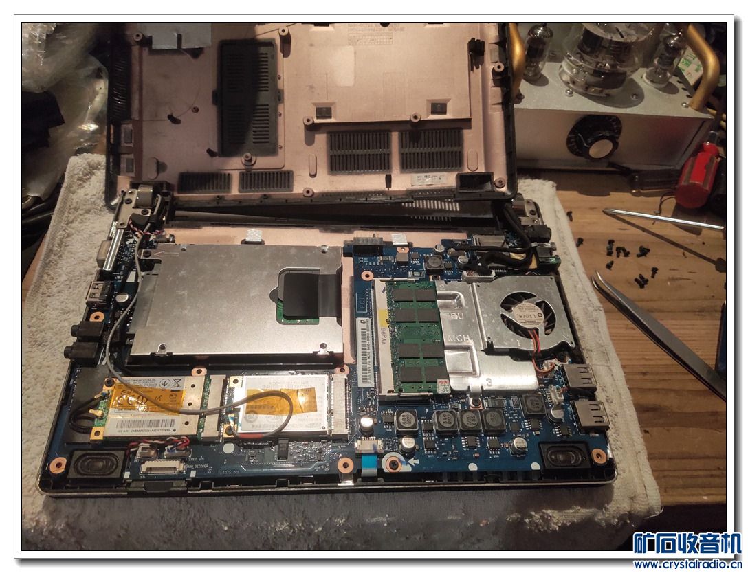

lemontreen 发表于 2024-8-7 16:57
N3450最多只能算上网本,不值得修。就算修好了也有那个寿命门问题,开机时间累计达到2年还是3年就必挂。
是的,我有一三星NC10成色极新,放久了不开机,拆修了下没效果就放一边懒得再修了。
前段时间拆了硬盘出来打算给T440p做扩展硬盘用用(光驱位置加硬盘架)。
这台电脑是上网本流行那会买给家里领导用的。小巧,做工也比较精致。
可惜买给她后也就用过十来几次,放久了就放坏了。想想也是浪费。如果没坏,平时做个挂机下载还是可以的。
还有两台IBM老手提,也是故障下简单修了下修不好,放一边了。ThinkPad的老7行键盘还是比较喜爱的。
 楼主| 发表于 2024-8-9 22:56:32 来自手机 | 显示全部楼层
主板没问题,是电源插头和内阻大了。供电电压降到11V后就掉电。
