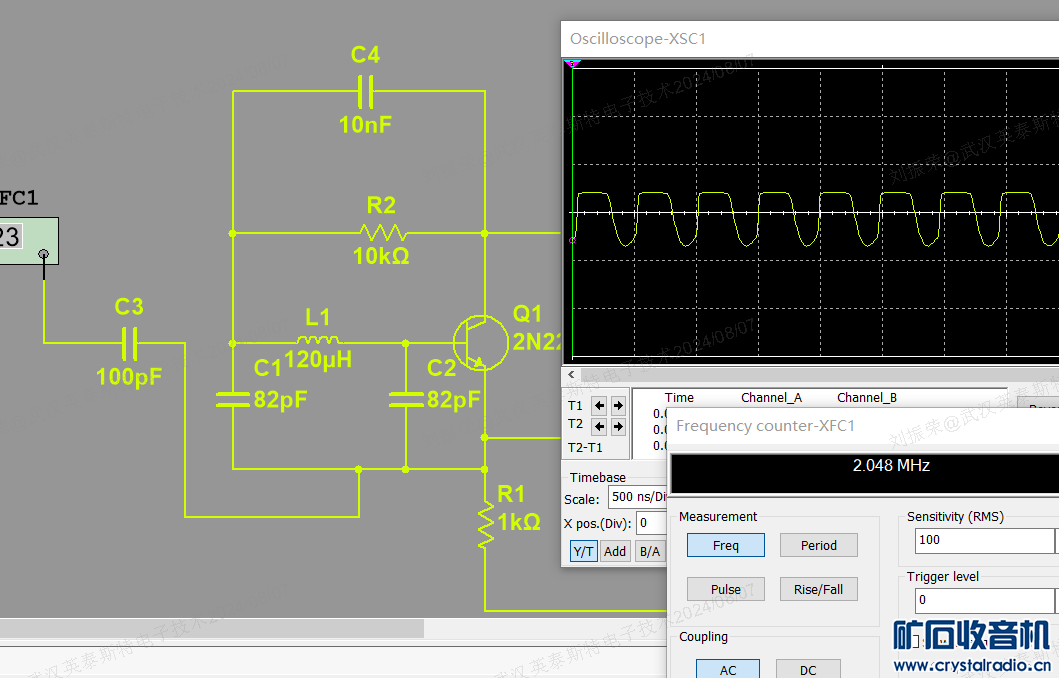

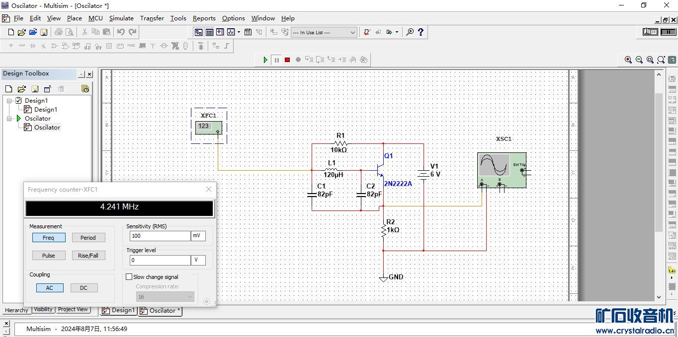

用Multisim做了一个考毕子振荡器,测量它的频率,发现它的振荡频率在波段变化,相差好几百千赫啊!
想不明白,实际电路不会这个样子吧,那仿真软件又会出问题吗?

L1左端的接法有问题,这样相当于R1串联在LC回路一端,R1比较大,有可能和电容形成低频振荡然后调制在高频振荡上面从而影响振荡频率,你可以试试把R1上并联一个比较大的电容(10nF足够)
而且,你应该测量三极管的发射极,L1左端的位置会受到R1的影响,如果R1并了电容,R1相当于短路,测试点就接地没有信号了

按照计算,82pF电容串联等于41pF,与120uH组成LC的振荡频率是2.27M,明显R1(我这里是R2)不并联电容时会严重影响频率,并联电容后频率更接近计算值(三极管结电容会减低一些频率)

奇怪,修改了一下电路,结果不起振了

仿真振荡器,要把Initial conditions设置成set to zero
还有,你看看你发射极那个点,我感觉电容没连上

一、C2下端与R2上端相连才能起振;
二、C5的10nF在3MHz相当于将R1L1C1公共节点接地了。不建议加

发表于 2024-8-8 10:20:11 | 显示全部楼层
MT4S301 发表于 2024-8-8 09:57
一、C2下端与R2上端相连才能起振;
三、耦 ...
L1C1C2构成回路,电容三点振荡器LC回路要跨接在b和c之间,所以接个C5把LC回路的一端和三极管c接在一起,可以消除R1对振荡的影响,楼主这个仿真电路其实有问题的,R1取10k太小了,实际中为了优化波形R1会比较大,所以影响更大,轻则影响频率,重则可能喘振
C5跨接在R1上和C5一端接地效果是相同的,因为三极管的c极是交流接地的,同时R1直接接三极管b极会更好,所以我一般会把拓扑改成这样
上面那个看着是不是很别扭,那么变换成这样是不是就符合习惯了
