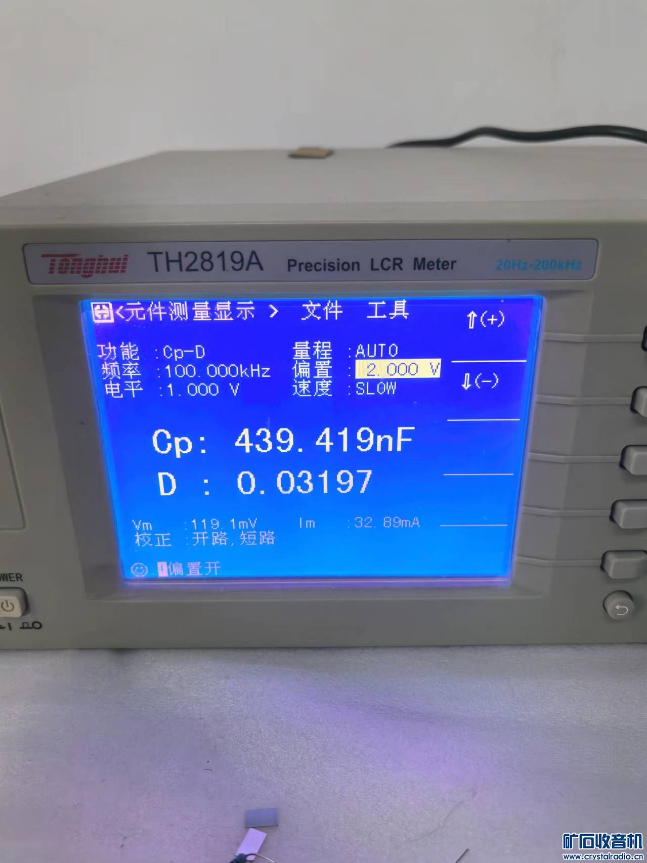

发表于 2024-8-7 11:55:58 | 显示全部楼层
washu 发表于 2024-8-7 10:46
使用叠加直流成分的交流,或者叠加交流成分的直流:怎么称呼看你
一些 LCR 表具有此功能,比如同 ...
我的2819A偏压最大只有2V,这就是没有偏压选配吗?
发表于 2024-8-7 12:49:22 | 显示全部楼层
自带的偏置源只能0V、1.5V、2V三个选择。
另选配了TH1802A偏置板的电压可在正负10V毫伏级步进选择(测电感时偏置电流最大100mA)。
(我的TH2818也是这样的)
加了TH1802A后,原测试信号输出阻抗30欧、100欧可选即变成了只能100欧了。
