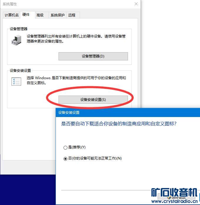

发表于 2024-8-7 09:33:08 | 显示全部楼层
pl2303并不是蓝屏,只是新版驱动面对盗版pl2303出现叹号而已。
win8开始,windows就自动联网更新硬件驱动,所以即使你用题主的驱动,但很快,win10就又自动更替代你装的驱动。
解决方法两种。
1.回滚驱动(但假如windows帮你更新过两次,就没法回滚到更早更早的版本)
2.禁用win10的硬件驱动自动更新,方法如下图
