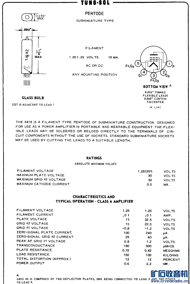

型号是6418 无意间刷到个铅笔管 似乎可以做微微型的前级啥的 有人了解吗
发表于 2024-8-6 19:56:35 | 显示全部楼层 |阅读模式
无意间海鲜刷到的铅笔管 量大还便宜  供电要求 属于微微的了  电流小 电压低 似乎可以做个小小的机器玩  有人玩过哦或者了解过吗
发表于 2024-8-6 21:12:06 | 显示全部楼层
功放管,输出功率最大2.2mW

我感觉三极管接法 做个阻容出的前级应该合适 关键供电要求低啊
发表于 2024-8-6 22:48:44 | 显示全部楼层
箫音 发表于 2024-8-6 21:12
功放管,输出功率最大2.2mW
      2.2mW不是输出功率的最大值,是屏极电压22.5V,帘栅极22.5V,栅负压-1.2V时的典型应用值。.时的典型应用值,最大屏极电压是30V 特殊灯丝结构(直热式可以交流点灯)拇指五极管,用作便携式和口袋设备中的功率放大器。

发表于 2024-8-7 07:37:05 | 显示全部楼层
乐在其中 发表于 2024-8-7 00:29
类似国产的6N16吧?
6N16灯丝耗电不小,楼主这个管子是微耗电直热的,很适合电池供电的口袋机。

发表于 2024-8-7 13:40:13 | 显示全部楼层
1,25V 10mA 的灯丝?第一次见到这么小灯丝电流的

我也是无意间看见的 灯丝也小 屏用电也小

发表于 2024-8-8 19:59:39 | 显示全部楼层
woaiwangyuhui 发表于 2024-8-8 16:22
听感不错 比较通透 就是阳极栅级比较恶心 得飞小辫子  价格也美丽
它本来不是用在音频领域的,灯塔管结构本身是用在同轴系统的,不然高频下没法工作。
