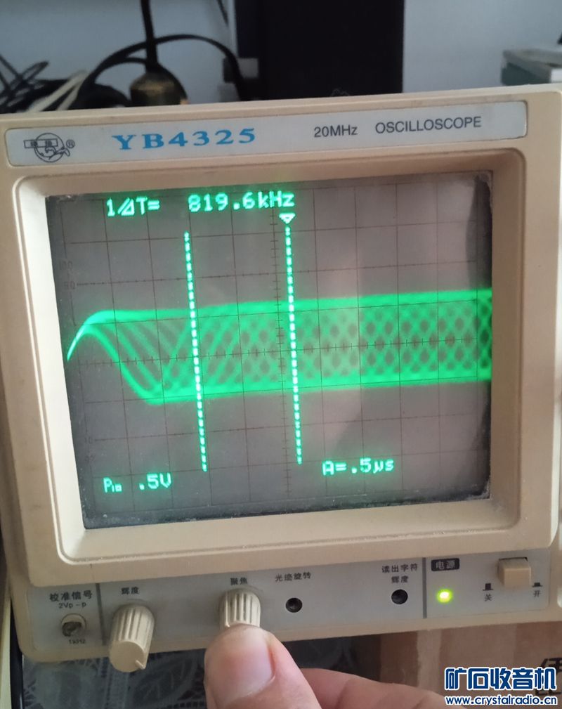

请教爱华NSX-380,CD读碟问题。
发表于 2024-8-11 13:55:03 | 显示全部楼层
1超声波加洗涤灵,2然后超声波加清水清洗光头,3阴凉处风干,还不行轻微调整FOCUS ,反倒激光功率不用调整,我修了几台爱华的经验,如何还不行,只有换光头了
 楼主| 发表于 2024-8-11 20:40:21 | 显示全部楼层
jdm1717 发表于 2024-8-11 13:55
1超声波加洗涤灵,2然后超声波加清水清洗光头,3阴凉处风干,还不行轻微调整FOCUS ,反倒激光功率不用调整, ...
谢谢,光头已经换了,可以正常使用了。正常的光头RF眼图清晰,一旦眼图暗淡,就不行了。

发表于 2024-8-11 21:01:15 | 显示全部楼层
就是接在此处(射频输出),那个电容位号遮住了,看不清楚,接电容的任意一脚吗?
 楼主| 发表于 2024-8-13 10:50:13 | 显示全部楼层
就是接在红箭头所指处。

 楼主| 发表于 2024-8-13 10:52:36 | 显示全部楼层
这就是正常读碟的光头眼图
