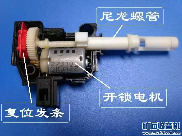

  上班一到办公室就说,大众帕萨特后备箱锁不住了,箱盖翘在那里,一颠一颠的。
  陪他下去看看,掀掉内饰板,拆下电动箱锁,加点润滑油,可以复位锁住了。
  过了几天又不行了,索性网上买个新的箱锁,30元,换了就OK了。
发表于 2024-8-19 00:00:43 | 显示全部楼层
看样了是拉索的,不给钢丝也加点油?

 楼主| 发表于 2024-8-6 05:43:46 | 显示全部楼层
dali3301 发表于 2024-8-5 19:29
顺便问下,我的两厢车后备箱只能打开后升到最高点才能自己撑住,其它位置只要一放手就会自己缓缓落下去(以 ...
  换撑杆吧。撑杆在撑开位置时,晃动一下两节中间的位置,一般是磨损松动漏气了。
