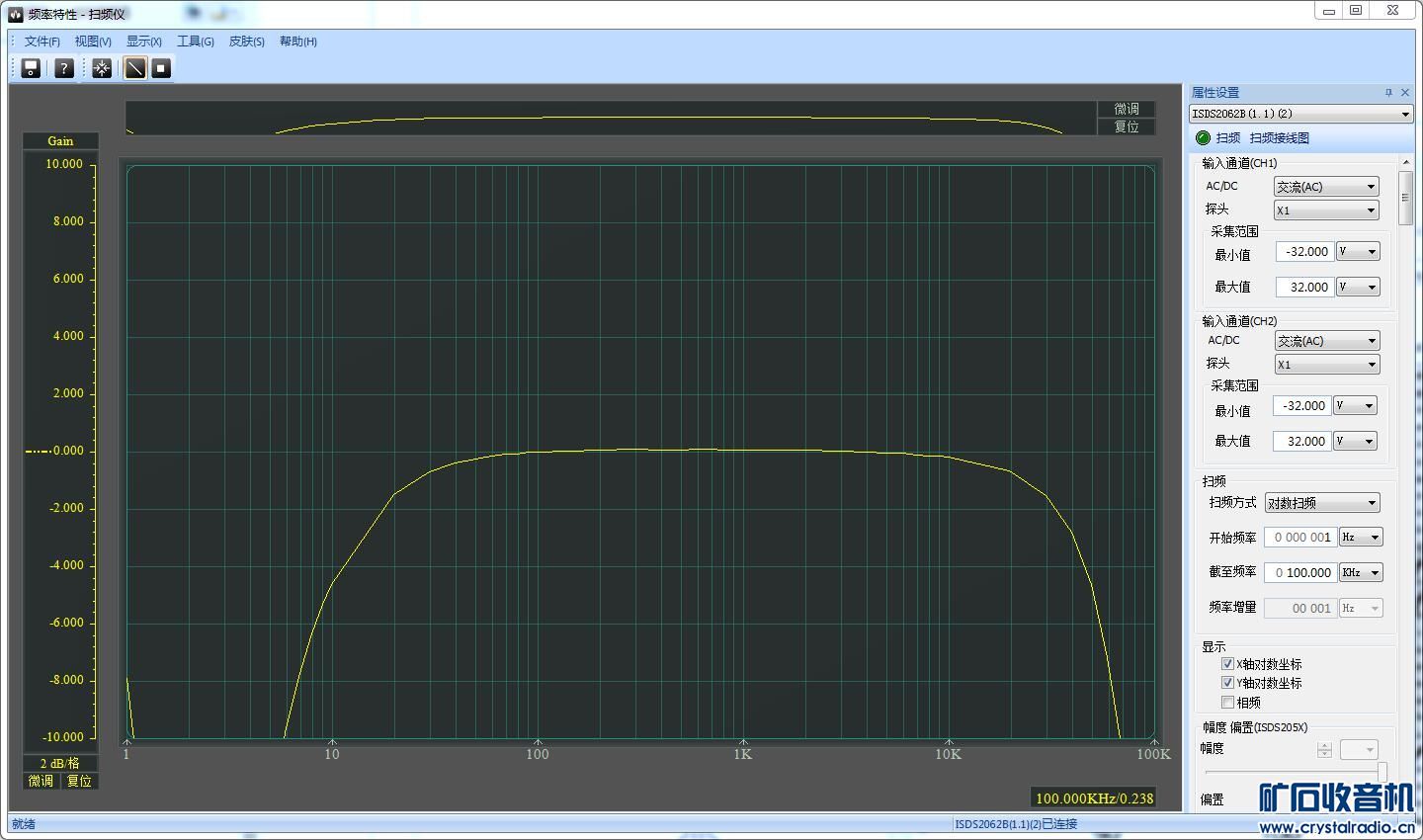

发表于 2024-8-5 07:26:31 | 显示全部楼层 |阅读模式
这是什么软件截图?是RMAA吗?左上角显示“频率特性—扫频仪”。
是虚拟示波器吗?完整的名字是什么?怎么才能搜索到?

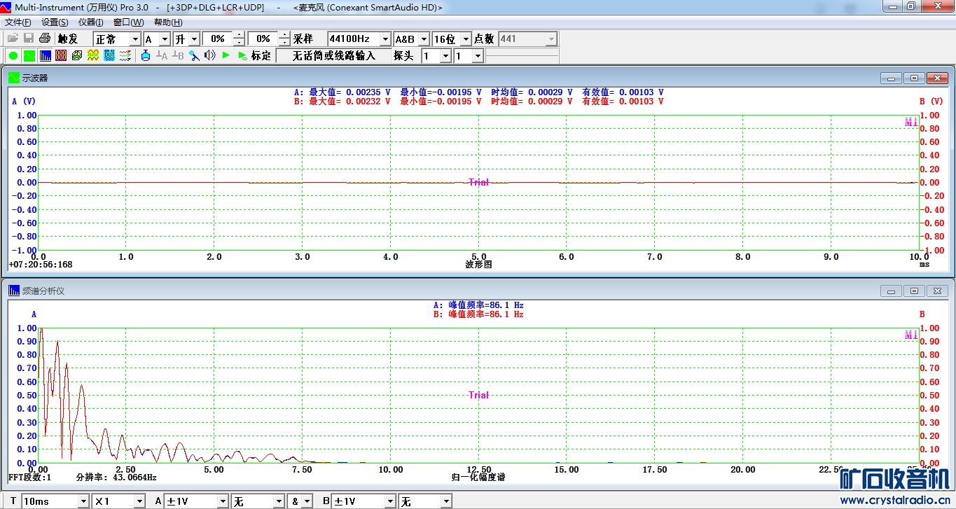

我找到的是第二张图片,名字叫“Multi Instrument”。
发表于 2024-8-5 08:12:53 | 显示全部楼层
发表于 2024-8-5 08:41:59 | 显示全部楼层
四合一虚拟示器运行的界面。
 楼主| 发表于 2024-8-5 08:45:36 | 显示全部楼层

发表于 2024-8-5 09:52:09 | 显示全部楼层
楼主的图,是仪星电子出品的USB接口模拟示波器,其中的扫频仪功能界面
发表于 2024-8-5 09:57:02 | 显示全部楼层
http://www.crystalradio.cn/forum ... &fromuid=159200
仪器大概样子是这样的。需要买带DDS输出的版本,才能扫频。
但是老实说,这个是小厂产品,软件bug很多用得难受
发表于 2024-8-5 09:58:21 | 显示全部楼层
我买的型号是ISDS220B,带有DDS输出。
发表于 2024-8-5 10:03:01 | 显示全部楼层
但是,比RMAA好的地方是,扫频范围可以宽至数MHz,远远超越音频,应用范围更广
RMAA严重依赖于声卡质量,如果默认48KHz采样率,那么扫频范围24KHz顶天了,如果192KHz的声卡,那么可以宽至90多K。对于测试胆机,似乎也够用了
但是测试输出牛看不到振铃频率的。振铃频率一般在百KHz以上吧
正规的音频厂家,都配备AP来测试参数

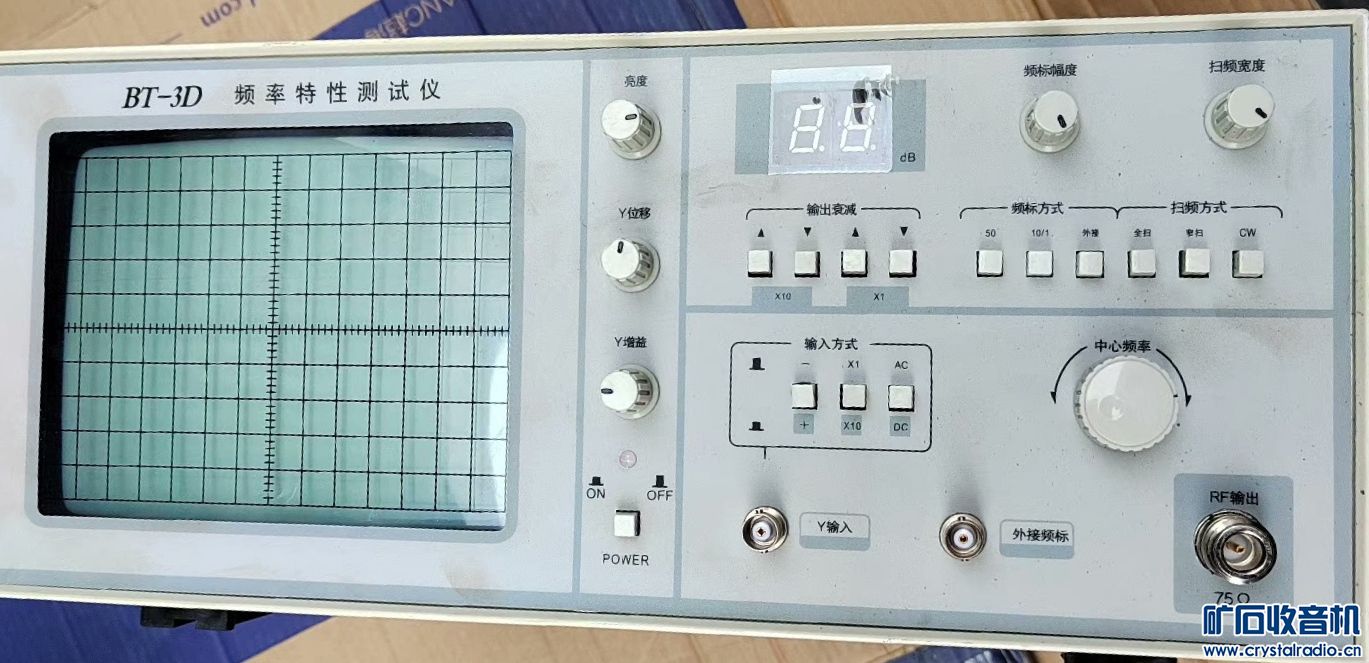

在本地发现一台频率特性测试仪,价格不到200元,有能力承担,可以本地自取。

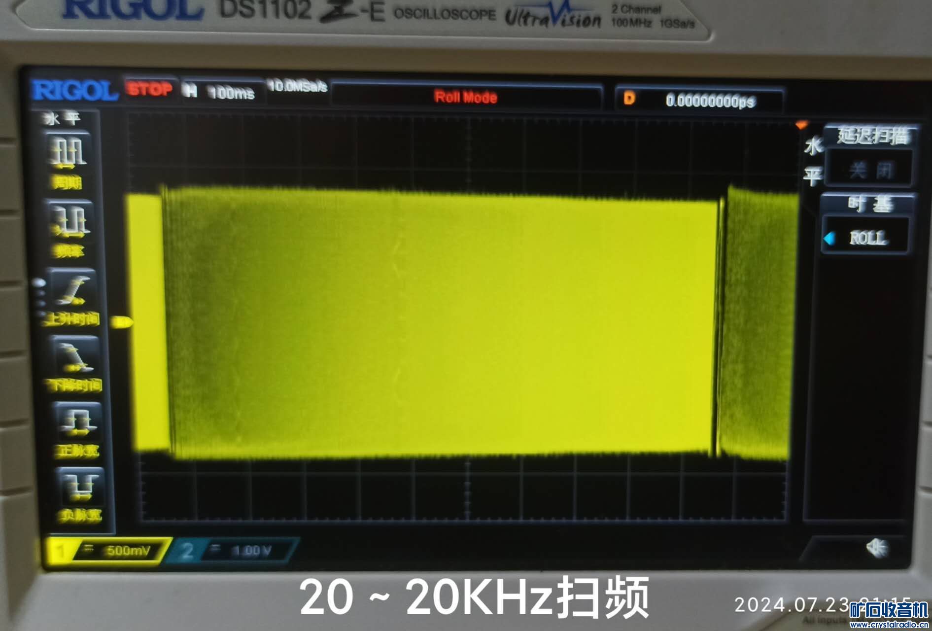

目前现有的设备,同慧TH2822A手持电桥,交流毫伏表,0~20M任意函数信号发生器,普源DS1102Z示波器。主要目的是测试胆机和输出变压器。
想请教一下大家,这种设备适合不适合。或者稳定性,功能限制等等。
https://m.renrendoc.com/paper/157058256.html
 楼主| 发表于 2024-8-6 04:32:25 | 显示全部楼层
信号发生器,支持扫频,扫频的频率范围,波形和时间长短可以调整。
看看几台设备,能不能相互搭配起来使用。
 楼主| 发表于 2024-8-6 05:35:14 | 显示全部楼层
也观察了几款,二手设备,有些年代较长,稳定性也不一样,有些看着有干扰或不稳定现象。
如果上门试机,示波器探头与扫频仪探头,是否通用,需要注意那些问题?
目前主要目的是想测试频响曲线,再高端的测试,还希望推荐一下,可以综合考虑。
