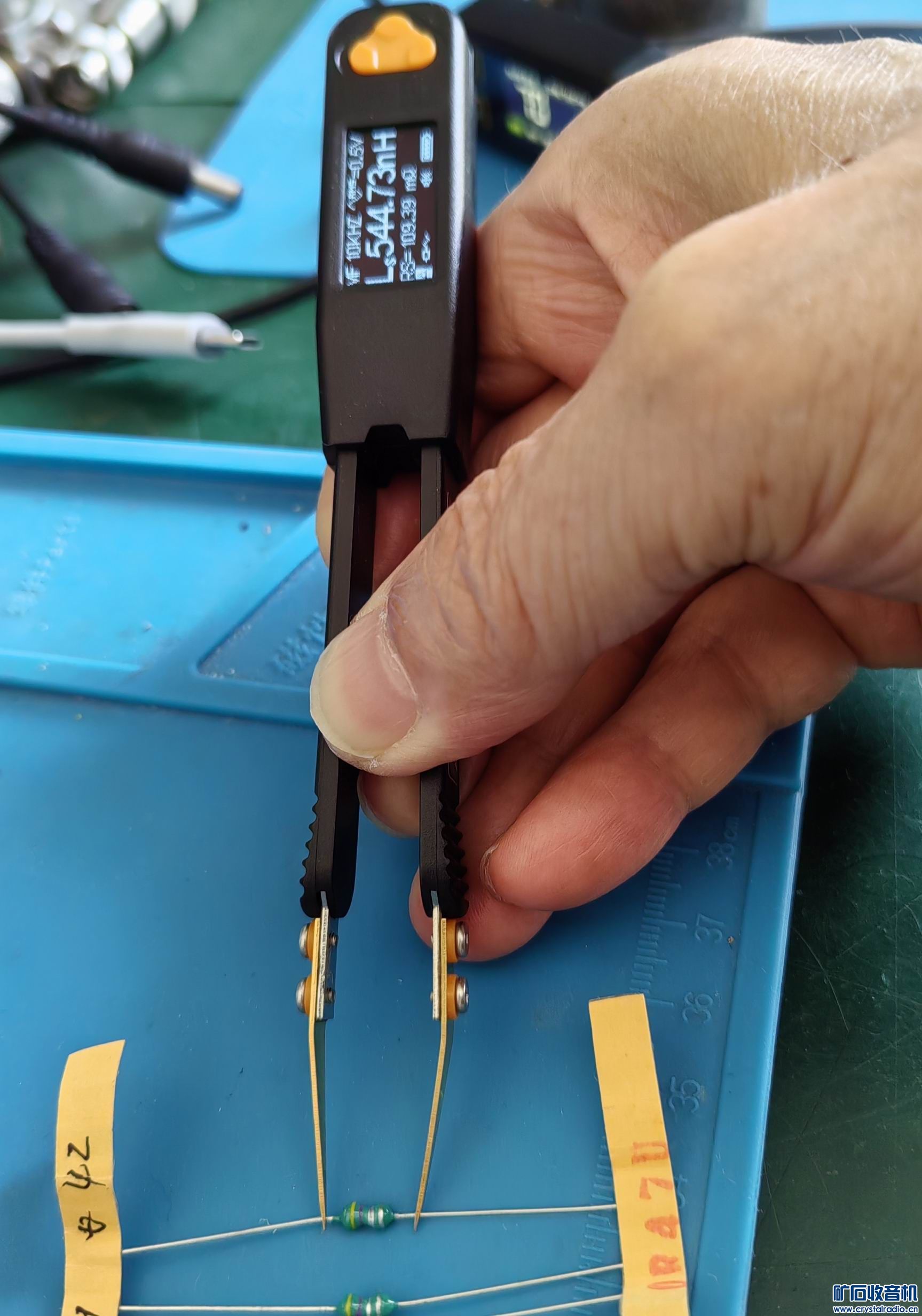

发表于 2024-8-6 18:05:08 | 显示全部楼层
也许是我的运气好些吧!
觉得工艺还可以、显示清晰明亮、自动挡可以顺利的识别测试、操作手感比那个优利德好多了,图中比对的是2000元的镊子式电桥,附近的LCR元件测试误差不大。毕竟只要一百多元,比那个个人DIY的外观好看多了,比“正经”的电桥便宜多了,同惠的可要一千多元啦。
遇到一个有趣的现象,二极管测试夹子不分正负,原来激励信号为正弦波信号,毫伏表测试0.6伏,判断二极管和三极管的极性不是太方便。
感觉还行,留下!
补充内容 (2024-8-6 20:27):
自动挡、电容容量要大于10PF才能识别显示,手动没有这个问题。
补充内容 (2024-8-6 20:50):
继续补充:该机能对系统进行设置,包括系统语言、音量大小、屏幕亮度、自动关机、恢复出厂设置。那个优利德116A的,就没有这么友好,也许优利德的攻城狮们不肖这类小玩意!
还可以固件升级,厂家会不断改进完善。

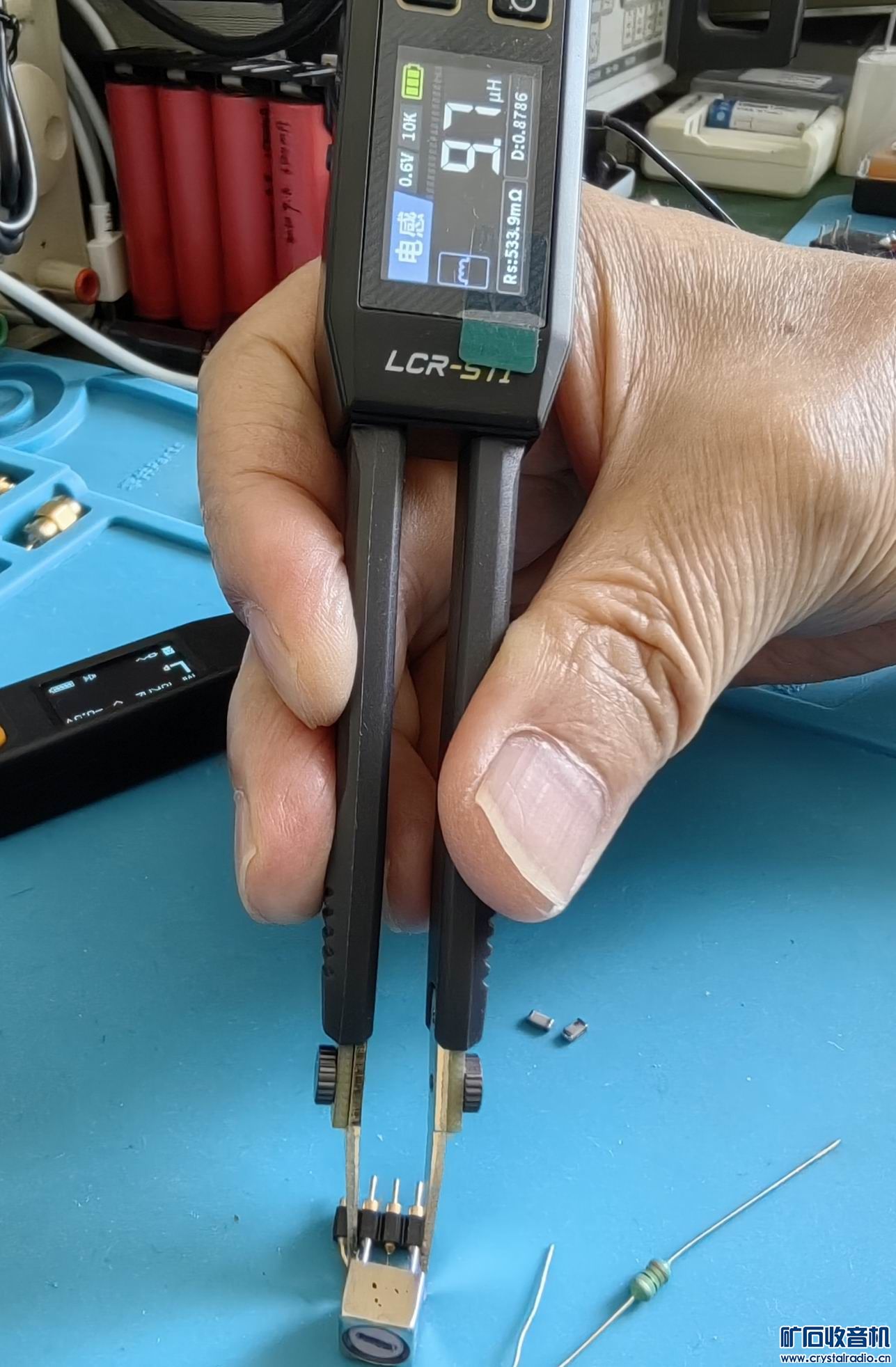

上午折腾了半天LCR-ST1,主要是测试了一些电感,与LCR Pro1进行比对。测试的数据差异不大,但两者的价格相差15倍。电桥在测试时,需要注意别让外部的信号电压蹿进去了,电解电容、低损耗的高压电容,从电路板上刚刚拆卸下来的电容......,测试前必须放电之后才能安全测试!这个LCR-ST1便宜、损坏也不心痛,作为一般测试完全可以!
前面有朋友提到他的自动识别不是太好,个人认为,当被测元件处于仪器的边界测试附近时,难以准确判断无需去计较、手动状态正常就行,自动判断测试时注意离开边界。
优利德、胜利、国产还有一些其他镊子式测试仪,都没有电感测试功能,测试RC也不是电桥原理。这个LCR-ST1具备有电感测试功能,分辨率可达0.1uH,对于一般的业余活动,还是有用的!分别测试了几只电感,也证实了这点。
照片是单手拍摄的,平时手不抖,但是认真起来就不行,请包涵!
7
