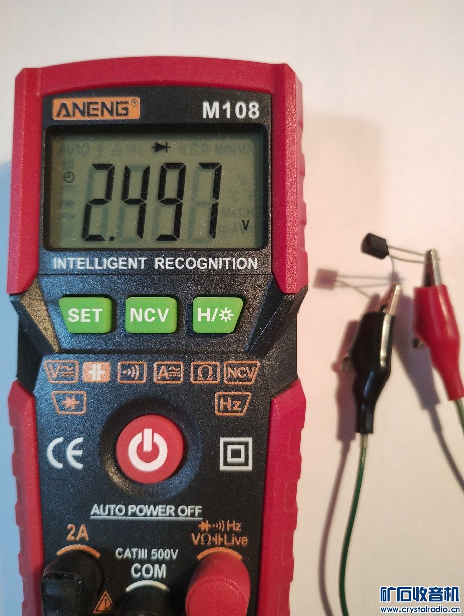

个人想法,真要好用那就多花点钱上自动挡.刚买众仪ZT-303,电阻档会有余数,难免,毕竟这么长的表笔不是超导,然后表笔更换成不锈钢针头款,20A款也就10元左右.
发表于 2024-8-7 22:49:52 | 显示全部楼层
95147 发表于 2024-8-6 20:54
4线法是怎么弄?是不是并联一组表笔线?
四线法是做一个恒流源,让电流流过电阻,再用数字表mV挡量电阻两端电压,换算成电阻值。虽小有麻烦,但比万用表直接量好多了。我做的10mA恒流,是给我的卡片表扩展了一个40欧挡,量10欧到40欧都不错。再小的读数误差会大些,换更高灵敏度的表能好些。要量1欧以下需要100mA恒流源。
