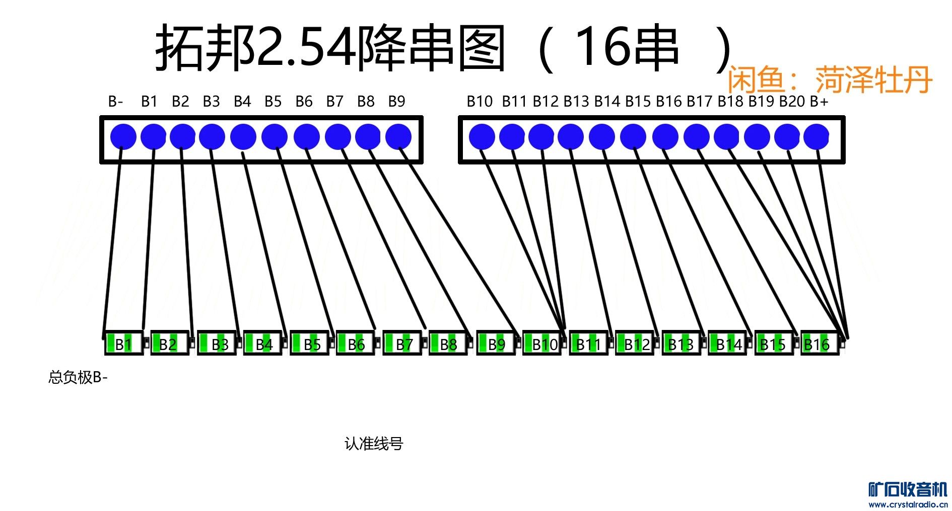

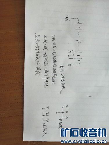

网上卖了个铁塔保护板,要的17串,已经确认收货了。现在想改成16串,卖家牛逼的不理会。求坛友帮忙给个改串图,谢谢。
发表于 2024-8-18 08:07:51 | 显示全部楼层
还要在上位机上改充放电保护电压,电池串数~~~

你这是文不对题求助帖写成技术分享让人印象不好,可能是让懂得的人不鸟你的原因。
我对这种有程序板不懂得,看排线是20串按照普通降串接法是第17条至21条电压信号线都并联接第16串电池正极,仅供参考弄坏不负责。
发表于 2024-8-4 19:38:45 | 显示全部楼层
最后序列的线不接
发表于 2024-8-4 20:11:45 | 显示全部楼层
大部分保护板都自动支持串联回路减少的,可以试一下
 楼主| 发表于 2024-8-4 20:20:15 来自手机 | 显示全部楼层
淋湿的水滴 发表于 2024-8-4 19:38
最后序列的线不接
给画个图吧,谢谢。想改16串。
发表于 2024-8-5 00:05:36 | 显示全部楼层
对头,大部分是这麽回事。但是只限于有基础的试试。不排除有所谓的微控害人。

发表于 2024-8-12 19:18:12 | 显示全部楼层
我买的16串的,记得有两种接法,
发表于 2024-8-12 19:19:46 | 显示全部楼层
给了两种接法,这种接法有点看不懂了
