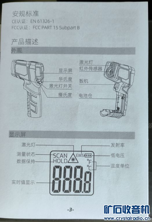

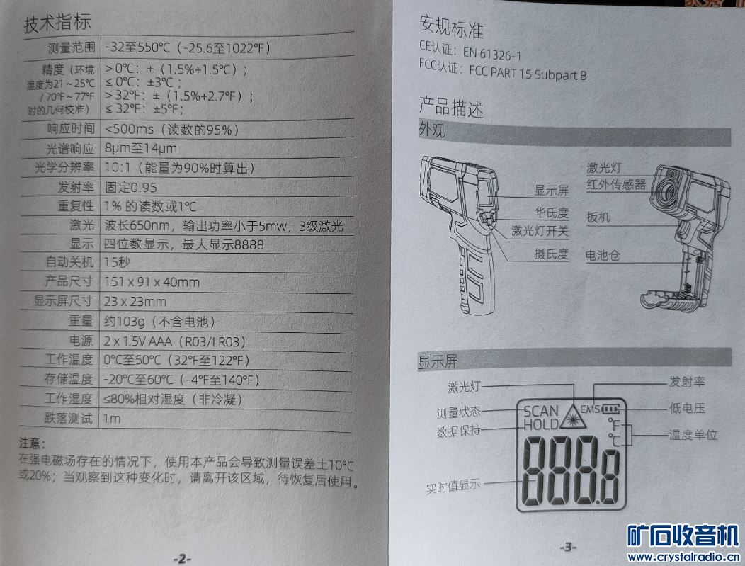

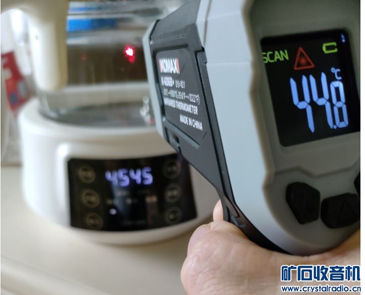

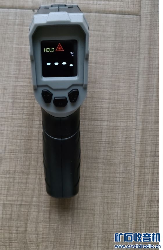

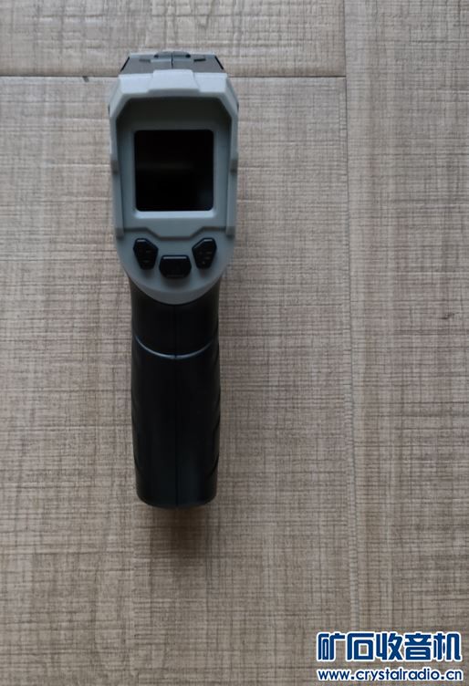

买了个红外线测温仪,想用来测电烙铁升温情况,结果不行。收货好评返20,看在到手价才5.91元,不退了,其他用用可以,当普通温度计、烧菜测油温,方便。上图:

被测物体发射率各不一样,氧化的烙铁头和光亮的烙铁头发射率都不一样,仪器是按照0.95发射率标定的,只能看个大概

1,注意发射率的问题,光亮表面不能测试。
2,红色激光和红外线光路,有一定 的夹角,激光点不一定是最佳测试点(比较近的时候,比较远,都不准确,上下移动试试。)
3,红外线光路,是喇叭口形态的,不是一条直线。注意测试距离
估计楼主没有仔细看说明书。
我以前实际测试过烙铁温度,可以测试的。(当然烙铁头部是光亮的)
