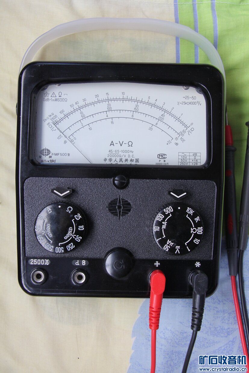

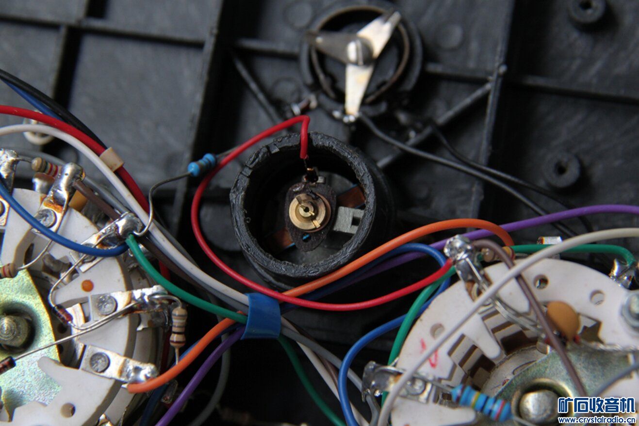

朋友说是坏的,是游丝走到固定地方卡死;
打开没有见到啥异物,用嘴吹了几下,不卡了;
之后就行啦!
近期产品。
新的100多元吧?

 楼主| 发表于 2024-8-4 14:43:39 | 显示全部楼层
估计是质量不好,表头内部不合理!

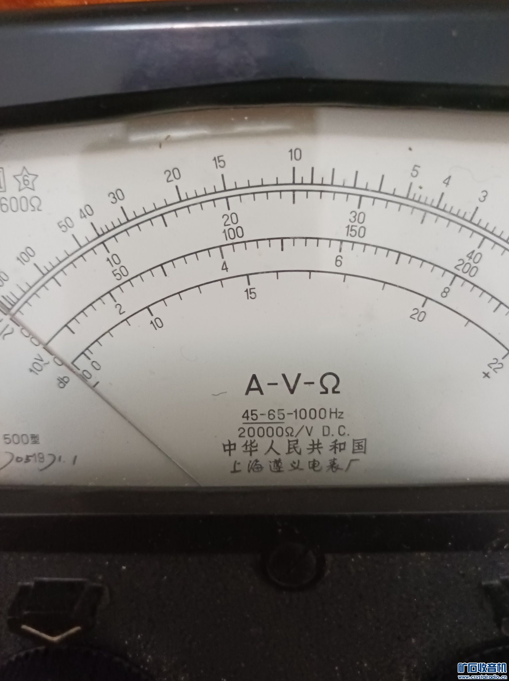

南京金川电表厂现在也生产MF500万用表。
我的这一只500万用表是1971 年上海生产的,重量是2.2公斤。

自己用着感觉好就行,还不算太差,仿瓷塑料开关,比线路板开关要好 ,还有几个线绕电阻

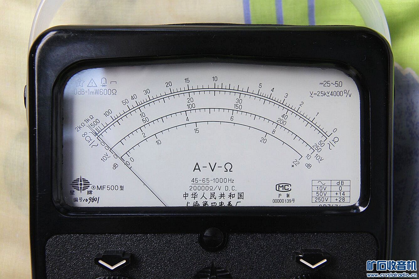

我的那块上海第四电表厂的内磁MF500型因为表头有退磁,充了磁后已送人了。

这老表除去电池有多重?我也有一台外观和你的一样的上四表MF500,没打开过称重1.42kg 还有一块MF500B上四的陶瓷开关版,有4个小线绕电阻,其余全小色环电阻,内磁1.24kg,都没有河那么重
