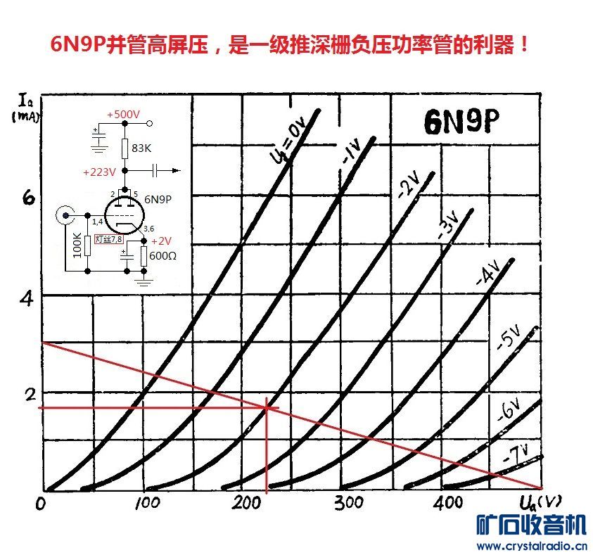

请各位老师 帮忙看看工作点
 楼主| 发表于 2024-9-1 17:28:17 | 显示全部楼层
买了一套6N9,又买了82K电阻,装上,听了一会。
        声音很李小龙,干净速度又快,感觉有点直白,先装了15K负反馈电阻(唯一一对狗骨头)发现两个声首不平衡了。拆了,恢复平衡。于是找个了电位器手动调,还是找不到感觉,于是打开院长牌6P13,听听感觉,大概20来K有感觉,换上20K电阻,又不平衡了,后来感觉是在正反馈与负反馈临界点了,把BP调换,直接上了10K电阻,只有这一对10K大电阻,开机半小时,声音也还行。

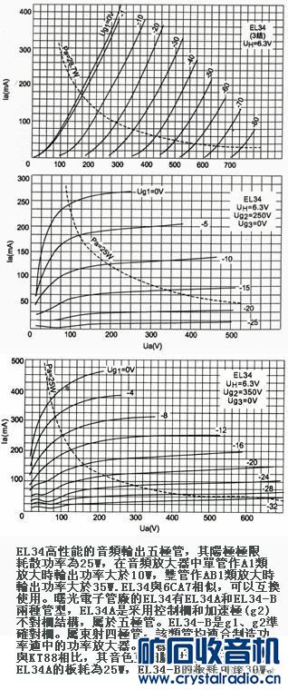

        受于变压器限制,市电180V时,稳压器正好220V,赶紧测量工作点,除B+,管子电压对栅。整体电压低了。
       现在是不是只有EL34帘压可以处理,整成250V。
       就目前情况下,请各位老师,给给修改意见

上图表述错误,重新调整理了一下。插上所有管子,压降太大了。直接晶体管整理了,硅代直接插入。守株待兔式,等市电正常。终于等来了一小段时间,实测工作点。由于电压实在不稳当,于是想到这个最笨,但是,最有效果的办法。
市电220时 电压对阴
EL34 屏压 326
       帘压 250
       栅压 -15
6N9
     屏压  216
      栅压  2.3
反馈 2.6K
阴极电阻  200欧
反馈5.1K改2.6K声压降了几分。总体还很稳当的声音。
请教,各位老师,看看哪里需要折腾一下。进一步优化
另外,就此工作点,基础上,可以直接串100欧电阻改成三接么。
谢谢
