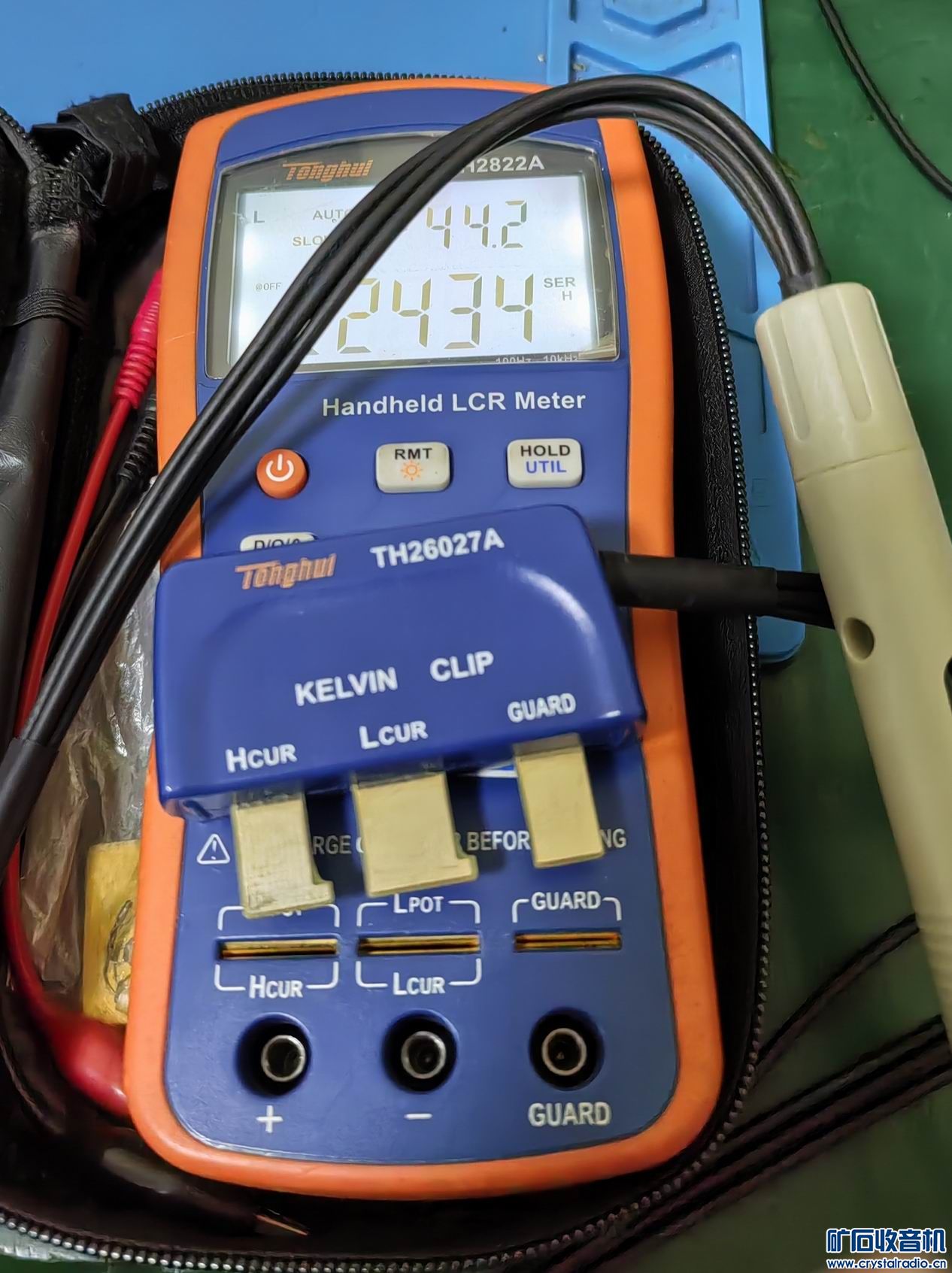

看起来不错,特氟龙线会不会感觉硬了?

我的手持电桥用的是四根RG174同轴电缆线、五个引出端,其中一个端子是四根线的屏蔽网。五个端子,刚好与电桥的插孔配套。

线材及插头等选料不错

夹子换掉吧,这夹子不仅难用,材料还很差。

楼主用的这种灯笼式香蕉插头的弹片能转动,容易接触不良。我用这种插头时,都把弹片与芯杆中间焊接,后来一直用更可靠的7针式4mm插头了。

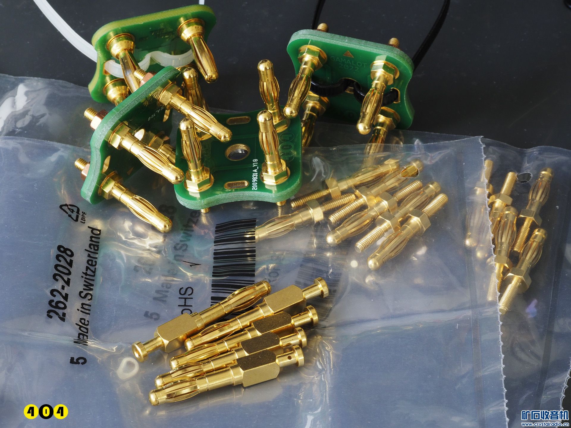

讯雷科技 发表于 2024-8-4 10:36
只能说国产的太差。
这个是pomona5291的香蕉头,唯一的低热香蕉插。一条线30多美刀
俺之前买的时候得捷只剩下最后一对,每条线 48 澳币,折合大约 31 美金

MC 带螺纹的这种香蕉插俺买了一些,主要拿来做短路插了。做测试线俺用的是 Hirschmann 的香蕉插 (图中左下那种)。
