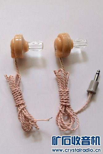

发表于 2024-8-3 17:15:17 来自手机 | 显示全部楼层 |阅读模式
“没玩过晶体耳塞机的玩家都不好意思说自己是矿石机玩家”,说的就是这款经典的日本压电式耳塞机吧?
发表于 2024-8-3 17:54:29 | 显示全部楼层
有一支脚盆古董耳塞,和你这个有一点点差别。

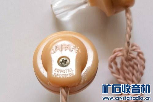

发表于 2024-8-4 12:44:33 | 显示全部楼层
楼主发的耳塞机好像是是1960-70年代日产晶体管收音机配备的,用料做工都不错。
 楼主| 发表于 2024-8-7 13:14:20 来自手机 | 显示全部楼层
老呆 发表于 2024-8-4 03:30
楼主想当然了,玩过矿石收音机的人,见过晶体耳塞机的真还没几个。我哥是五十年代的收音机爱好者,我是从小 ...
国外玩矿石机的爱好者用晶体耳塞机反而不少。
 楼主| 发表于 2024-8-7 13:21:19 来自手机 | 显示全部楼层
对的,这款压电式耳塞机在国外的亚马逊和eBay上现在的价格也不便宜。
