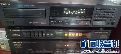

健伍DP3010CD 机,开机没反应压碟轮不停地转
发表于 2024-8-3 14:50:52 来自手机 | 显示全部楼层 |阅读模式

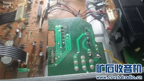

那天不小心插了一下220伏,不到一分钟换回了110伏,开机灯光暗不出碟。呈播放状态,按键无反应。量滤波电容6伏,是不是电源问题,量变压器各组都有电输出。

发表于 2024-8-7 23:25:51 | 显示全部楼层
插错电,烧电源,基本上是注定的。先从电源查起吧。

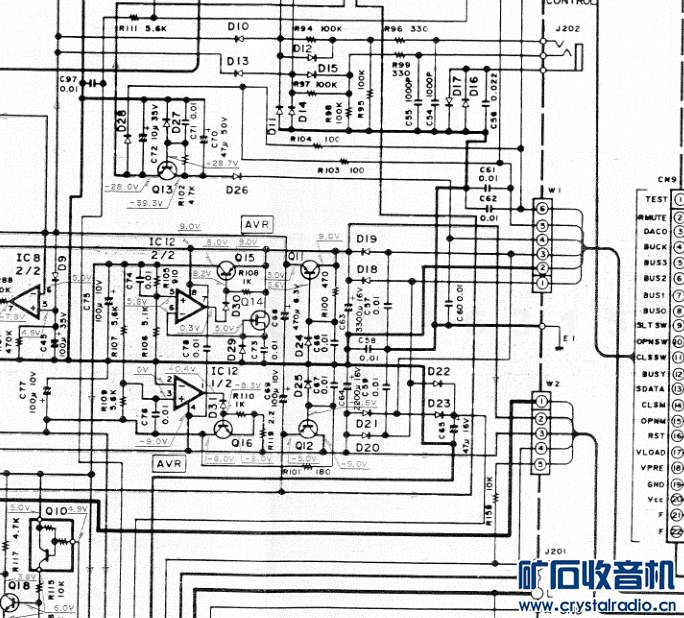

发表于 2024-8-8 22:43:20 | 显示全部楼层
心如水清 发表于 2024-8-7 23:14
量了电压偏低,这个是不是100伏的,怎么会差距这么大,变压器也没发热看起来是好的
具体不知道你的变压器是不是可以220V---110V两用,理解为两用。从图上看选用220V档位时,220V电压由2#--5#构成初级回路。选用·110V档位时110V电压由5#---3#构成初级回路。
你拆下的排线W1中2#为公共地线端,1#和2#经由D18,D19整流产生+9V电压,经由D20,D21整流产生—9V电压。   4#经由D26整流产生--30V电压。
5#和6#为显示屏交流灯丝供电。
 楼主| 发表于 2024-8-9 12:14:42 来自手机 | 显示全部楼层
sparkzjh 发表于 2024-8-8 22:43
具体不知道你的变压器是不是可以220V---110V两用,理解为两用。从图上看选用220V档位时,220V电压由2 ...
检查不出什么问题,试着串一只灯泡接220居然正常了,本来就是220伏,不知道怎么会写着100伏.被他误导了。多谢老师热心指导
