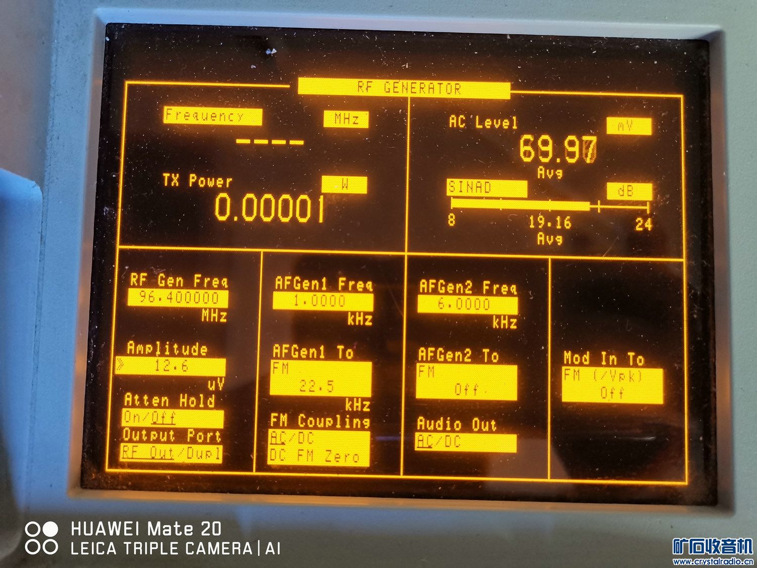

原来好好的
有一次开机之后就变这样了,好像8935这个屏是通病,
EL电致屏,介绍说5——10W小时,实际没有LCD耐用,看来还是不成熟,想改液晶,640*480的 6.5寸,不知是否可行

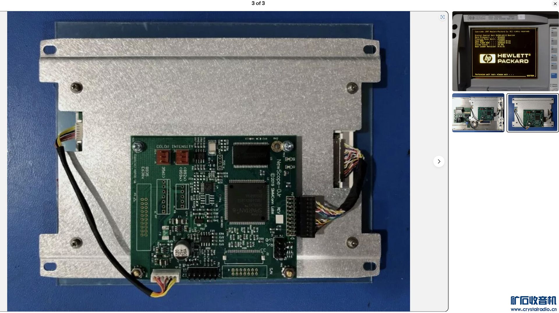

发表于 2024-8-3 10:00:52 | 显示全部楼层
eBay 上面有人卖替换用的 LCD 模块,但是价格很贵要 300 多美金!

 楼主| 发表于 2024-8-3 10:07:56 | 显示全部楼层
太贵了,有链接和资料么看看了解一下
发表于 2024-8-3 10:17:32 | 显示全部楼层
这是 eBay 的链接:
https://www.ebay.com/itm/1341751 ... kevt=1&mkcid=28
这是维护手册的链接,但是没电路图:
https://xdevs.com/doc/HP_Agilent ... Series%20Repair.pdf

 楼主| 发表于 2024-8-3 11:22:15 | 显示全部楼层
讯雷科技 发表于 2024-8-3 10:35
EL屏 改液晶难度应该不是一般的大。
先转换成vga应该比直接转换lvds信号容易点。
接口和老的CRT 差不多
HP8920  CRT的

发表于 2024-8-3 13:14:14 | 显示全部楼层
EL屏 改液晶难度应该不是一般的大。
不需要这么麻烦,这玩意儿其实就只有时钟、行、场、亮度四个信号,用FPGA采样存储成帧数据,然后输出成LCD屏的时序就行,只是显示会延迟一帧(不延迟一帧的话如果这个屏的blank大于LCD屏就无法同步了)。
唯一麻烦的是同步信号和亮度信号之间的延迟(即blank)要想办法测出,否则无法正确采样亮度信号,这个需要花时间调试,原理不难,就是很废功夫。
 楼主| 发表于 2024-8-3 16:11:06 | 显示全部楼层
讯雷科技 发表于 2024-8-3 11:40
cat video output 是什么信号?
CRT Video output     有视频输出,可以输出图像,但是我接过电视和显示器,格式好像不对,左边 上边 切掉一部分,显示不全
发表于 2024-8-3 19:56:40 | 显示全部楼层
mmnn909090 发表于 2024-8-3 16:11
CRT Video output     有视频输出,可以输出图像,但是我接过电视和显示器,格式好像不对,左边 上边 切 ...
不一定是标准的CRT信号,只是类似,屏幕左边、上边切掉一部分,说明同步信号的位置(即Hblank和Vblank)与标准CRT有区别
 楼主| 发表于 2024-8-3 20:23:51 | 显示全部楼层
嗯,示波器初步测下,场频51    行频约16.2K,淘宝卖的视频-LVDS转换板估计也够呛
