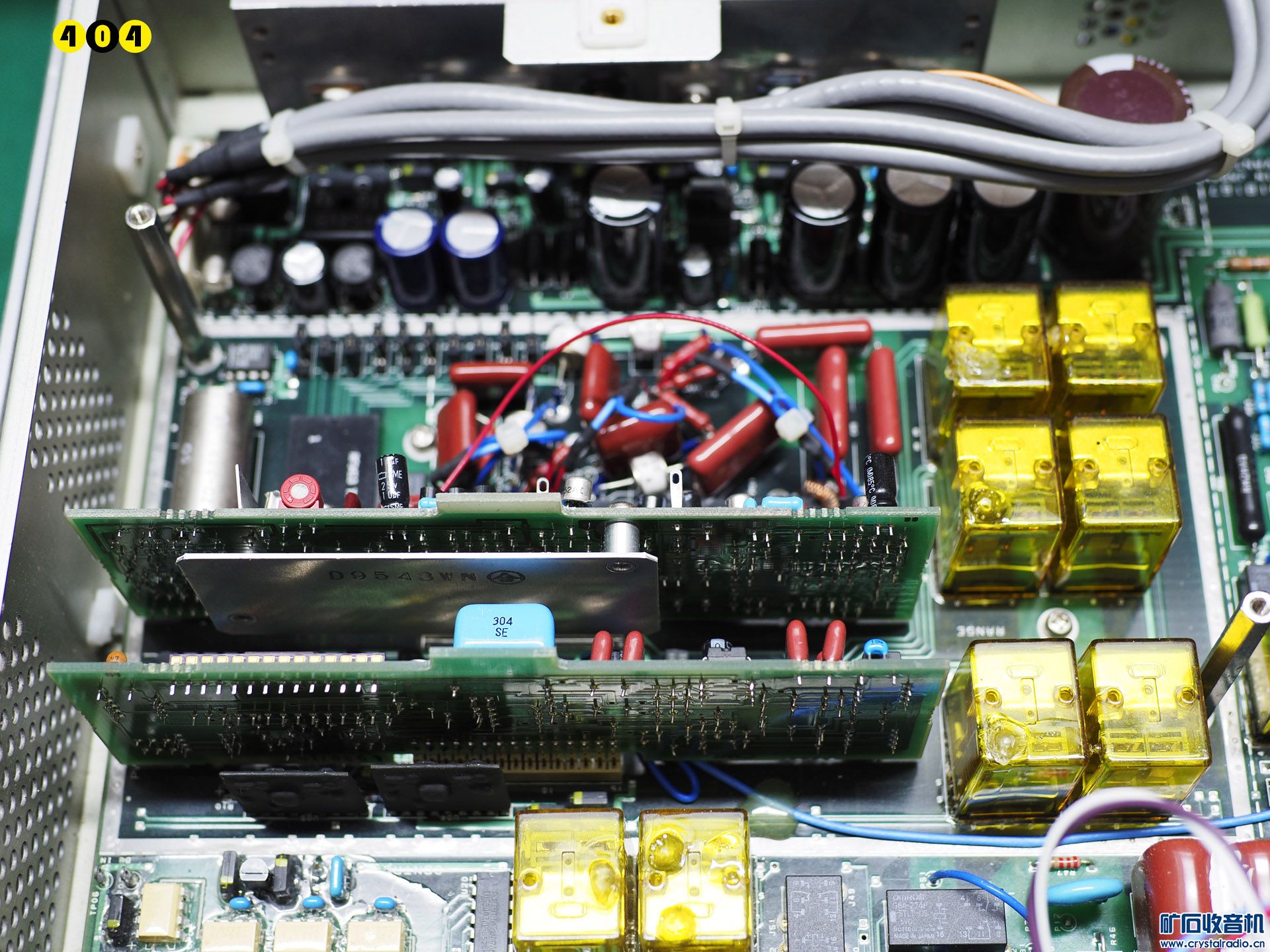

这个问题很久以前就出现了,一直懒得修,故障现象就是 100mA 档的电流上不去,超过 13 mA 之后就几乎无法增加了,设置为 100mA 也只有大约 14mA 的输出。
前些天把机器搬出来拆开了,首先检查了分流电阻,没发现任何问题,就丢在桌子上面,现在占着桌子导致俺啥也干不了,郁闷中 ......
 楼主| 发表于 2024-8-2 17:03:03 | 显示全部楼层
检查时还发现了该机一处弱智的设计,固定屏蔽铁板的一个铜螺母掉落的细屑会落在下面的电路板上,不过清理之后故障依旧,看来并没有造成实质性的短路。
 楼主| 发表于 2024-8-2 17:26:38 | 显示全部楼层

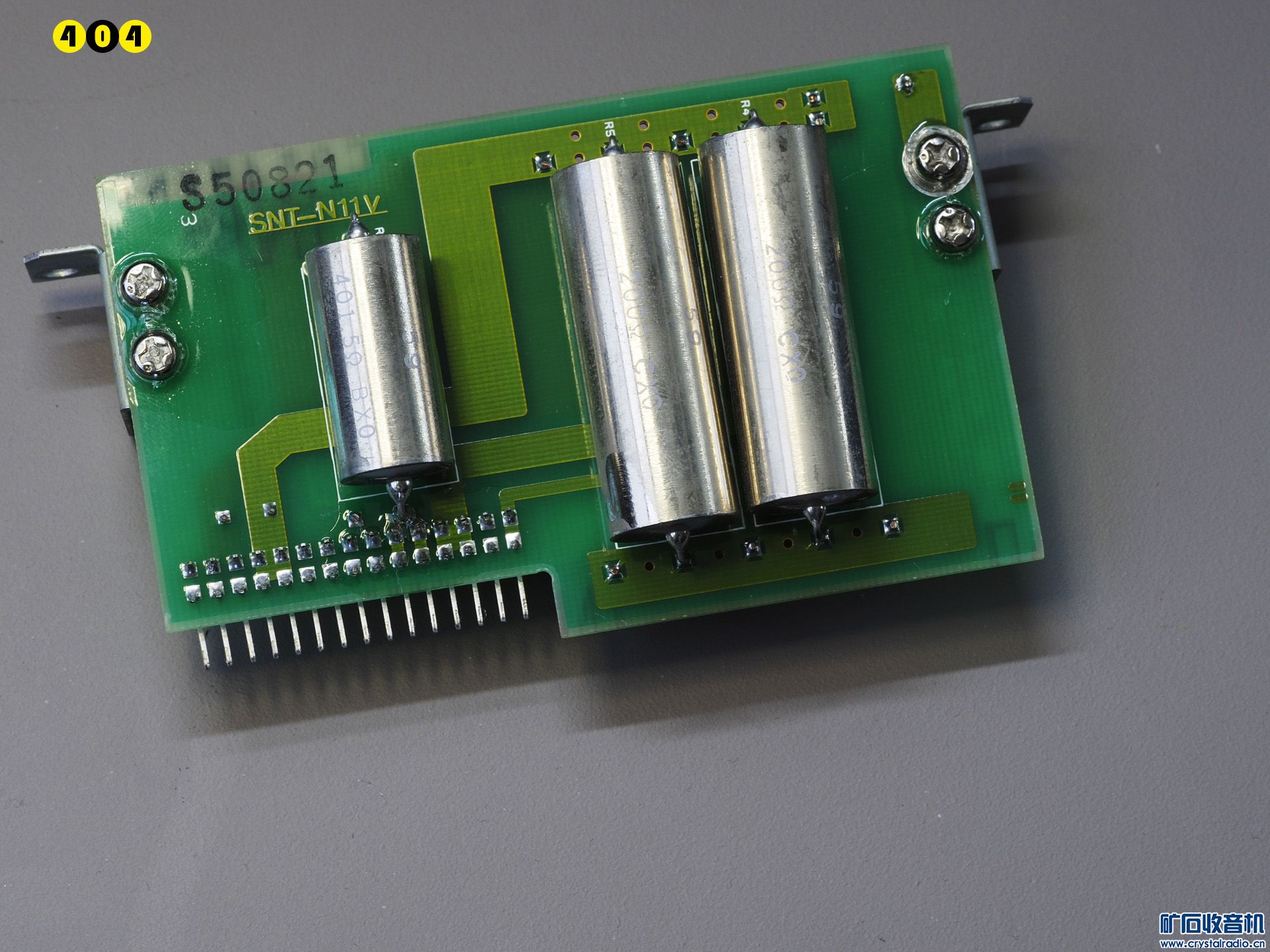

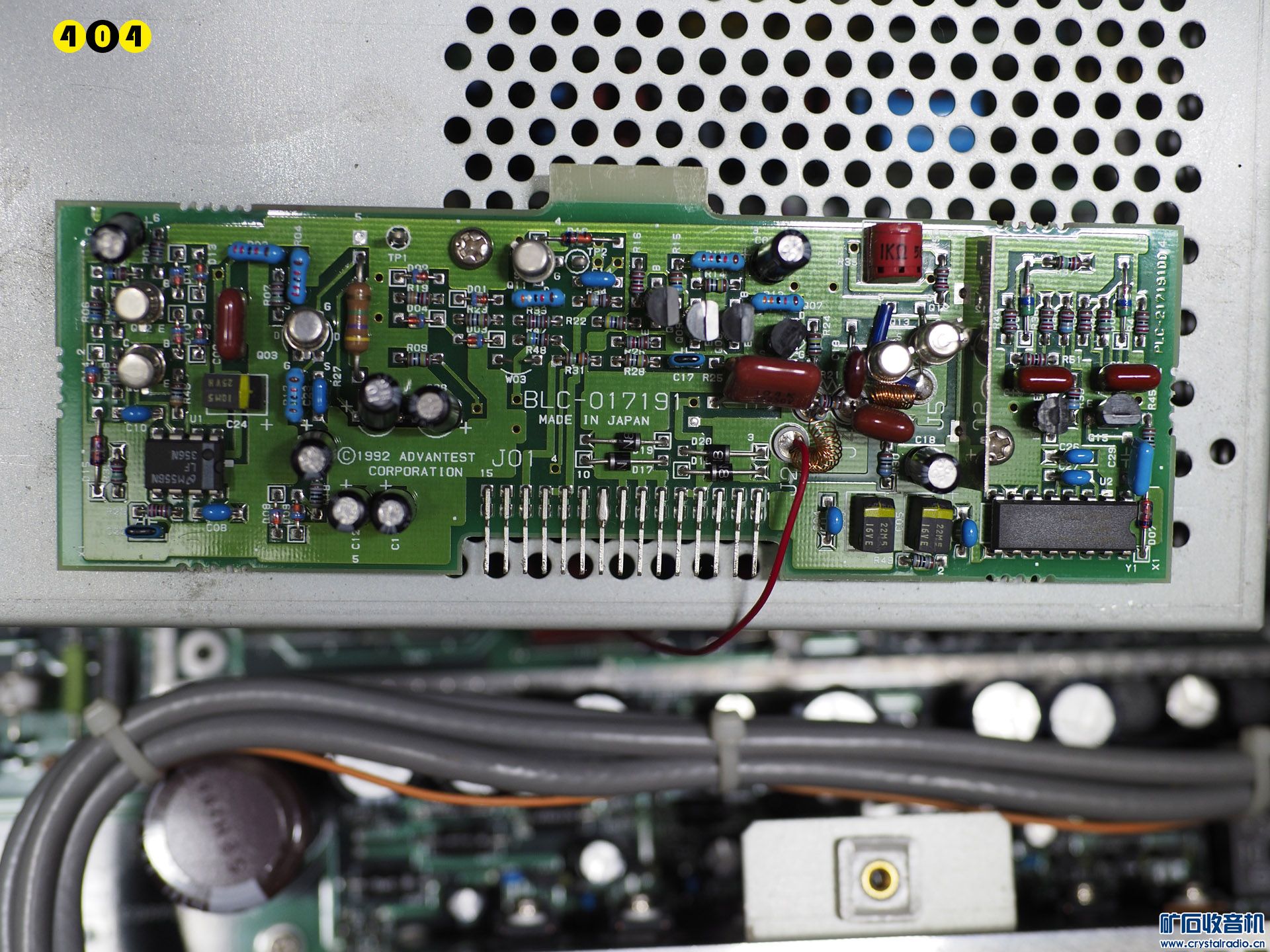

内层的屏蔽罩下面应该就是这机器最精密的部分了,里面有两块子板,拿掉子板可以看到下方有三只奇怪的黑色扁平块状电阻,上面有 “FLΩ” 字样,不知道是不是跟福禄克有关。

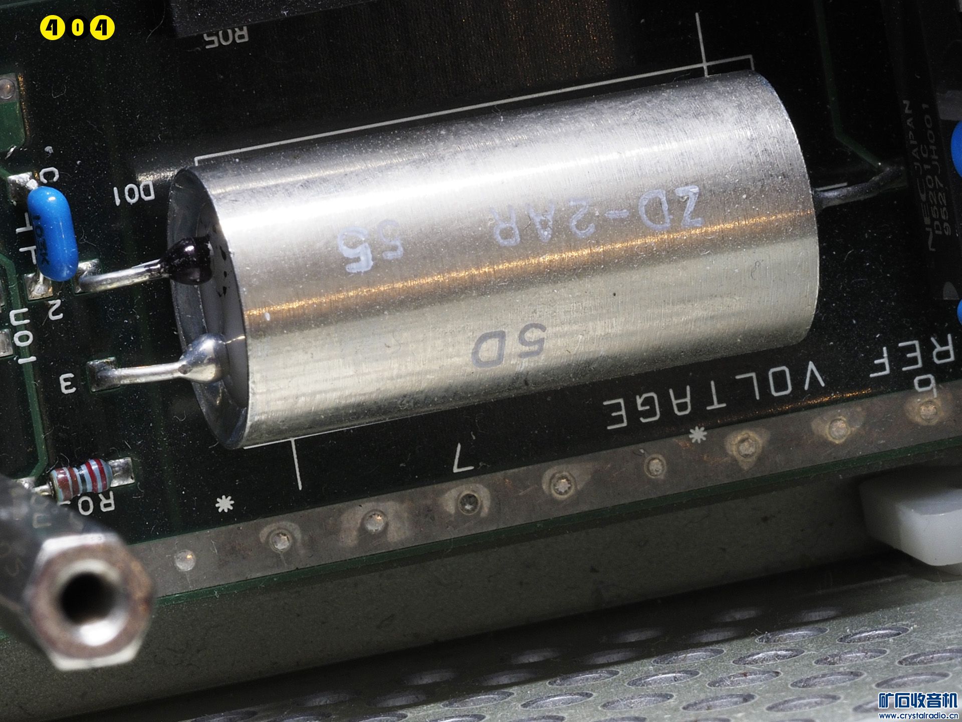

这个三脚圆筒怪估计就是电压基准了,毕竟旁边有 REF VOLTAGE 和 D01 的字样,器件上面的型号是 ZD-2AR。

发表于 2024-8-2 18:00:49 | 显示全部楼层
祖传 1n829
 楼主| 发表于 2024-8-2 18:04:33 | 显示全部楼层
老湿你可来了啊!老湿你可得帮帮俺啊!1N829 俺见过是小不点儿啊 ???

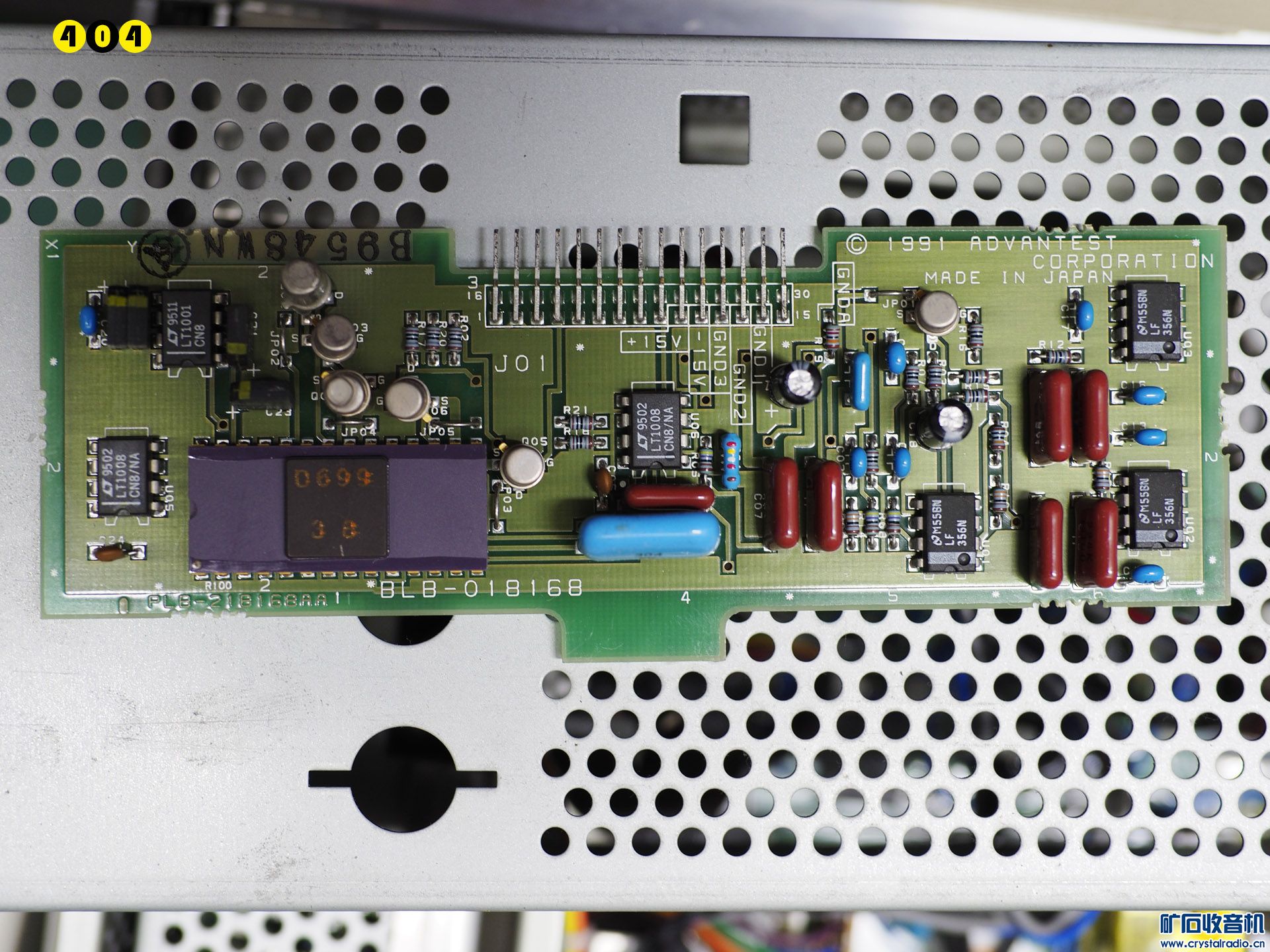

还有就是你图中那个 DIP28 的陶封是不是跟俺这 R6161 里一块子板上的那个同一型号啊???

隔壁 38 以前有人狠心拆开过,里面是一个 1n4148 辣么小的 829 和一个线绕电阻,一起封装到这个大铁筒里均温
这台 6871 的三个大骗子依次是 688、689 和 676(ADC),和你的 699 应该不是一个骗子

发表于 2024-8-2 20:14:44 | 显示全部楼层
scoopydoo 发表于 2024-8-2 20:07
还有这种骚操作啊,看来是俺孤陋寡闻了!
应该是用那个绕线电阻的温度系数去补偿1N829的温度系数,补偿的合适不比恒温基准差,而且噪声比恒温基准低太多了,就是成本很高,每一个都需要单独调整

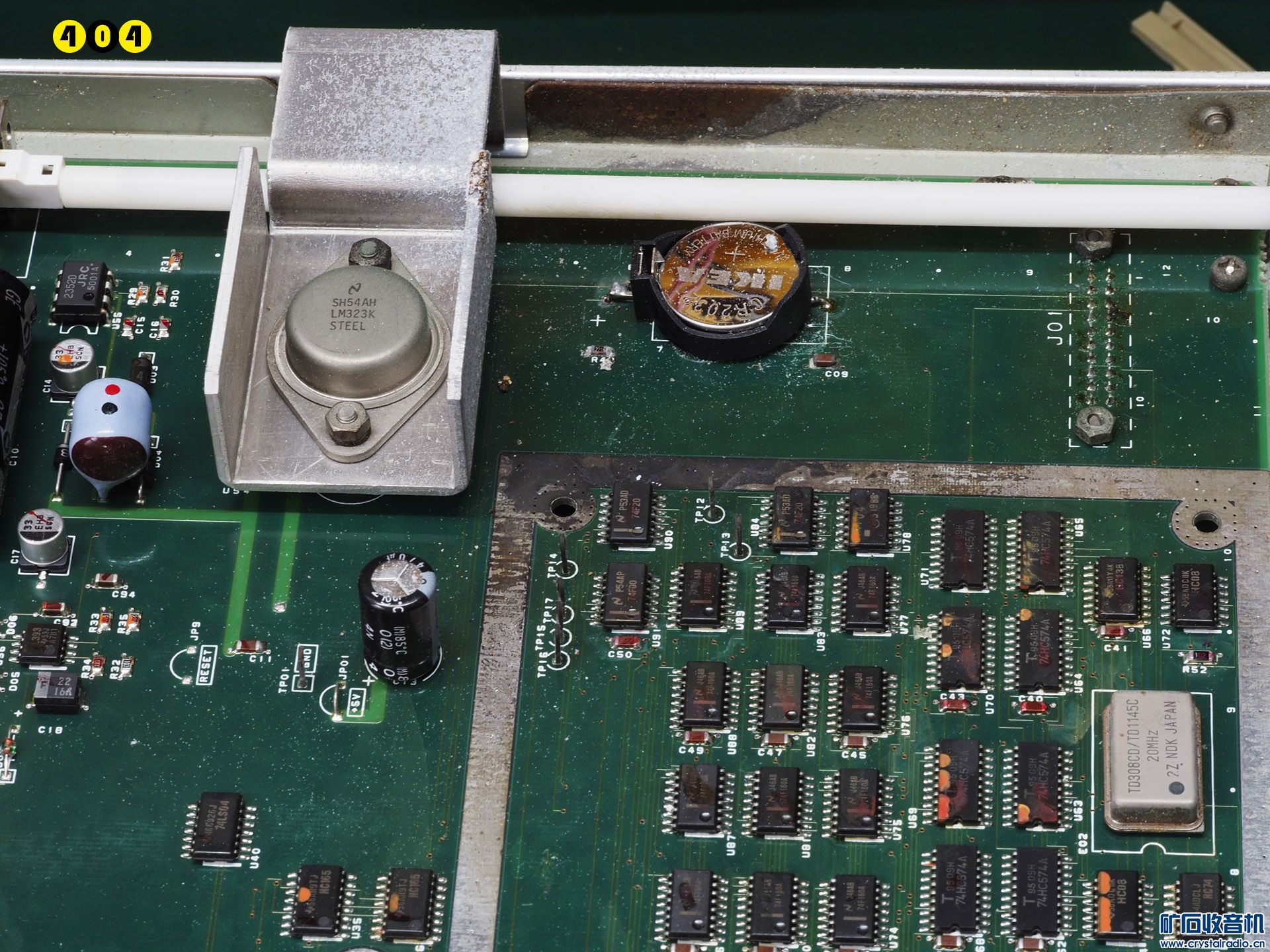

把机器放过来看了下背面的数字板子,发现当年买回来时认真清理过的镍镉电池漏液余毒仍在,五六年过去了,周围的金属持续被腐蚀,一开盖就稀里哗啦地掉渣渣  ......
发表于 2024-8-3 11:41:59 | 显示全部楼层
scoopydoo 发表于 2024-8-3 10:29
把机器放过来看了下背面的数字板子,发现当年买回来时认真清理过的镍镉电池漏液余毒仍在,五六年过去了,周 ...
时间久了线路断掉你就要cry了
 楼主| 发表于 2024-8-3 11:54:22 | 显示全部楼层
量子隧道 发表于 2024-8-3 11:41
时间久了线路断掉你就要cry了
板子上还好,走线都在绿油下面,渣渣基本都是周围的金属结构件上掉下来的,回头再处理一下然后喷漆盖住它们!
发表于 2024-8-3 12:59:49 | 显示全部楼层
scoopydoo 发表于 2024-8-3 11:54
板子上还好,走线都在绿油下面,渣渣基本都是周围的金属结构件上掉下来的,回头再处理一下然后喷漆盖住它 ...
你估计当初就没仔细清理,镍镉电池的电解液是碱性的,碱性还比较强,简单清理根本无法去掉残留。要先用稀酸浸泡清洗(我一般用洁厕灵兑点水),清理干净后再用弱碱液浸泡中和,最后彻底洗刷干净,干燥后涂油或硅脂阻隔
