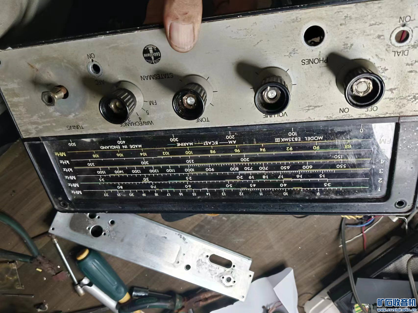

这台机子收来有两年了,一直放在阁楼货架上,如果不是清理杂物,都把它给忘了。。
这个机子外壳是铁皮的,收来的时候,内侧就锈迹斑斑了,当时记得不通电,就束之高阁没管它。
昨天拿下来吹了吹灰尘,拆开了,发现里边的变压器应该是换过,有断线的地方,重新接起来,竟然通电工作了。FM可以收到电台,但是杂音比较多,中波和短波未能收到电台。
电源部分,有修过的痕迹。
前脸倒是挺干净。
电路部分不打算深入修理,问题应该不大,只清理一下各档位开关和空气联等机械部件。主要是把外观清理干净。
电路部分未见有修过的痕迹,

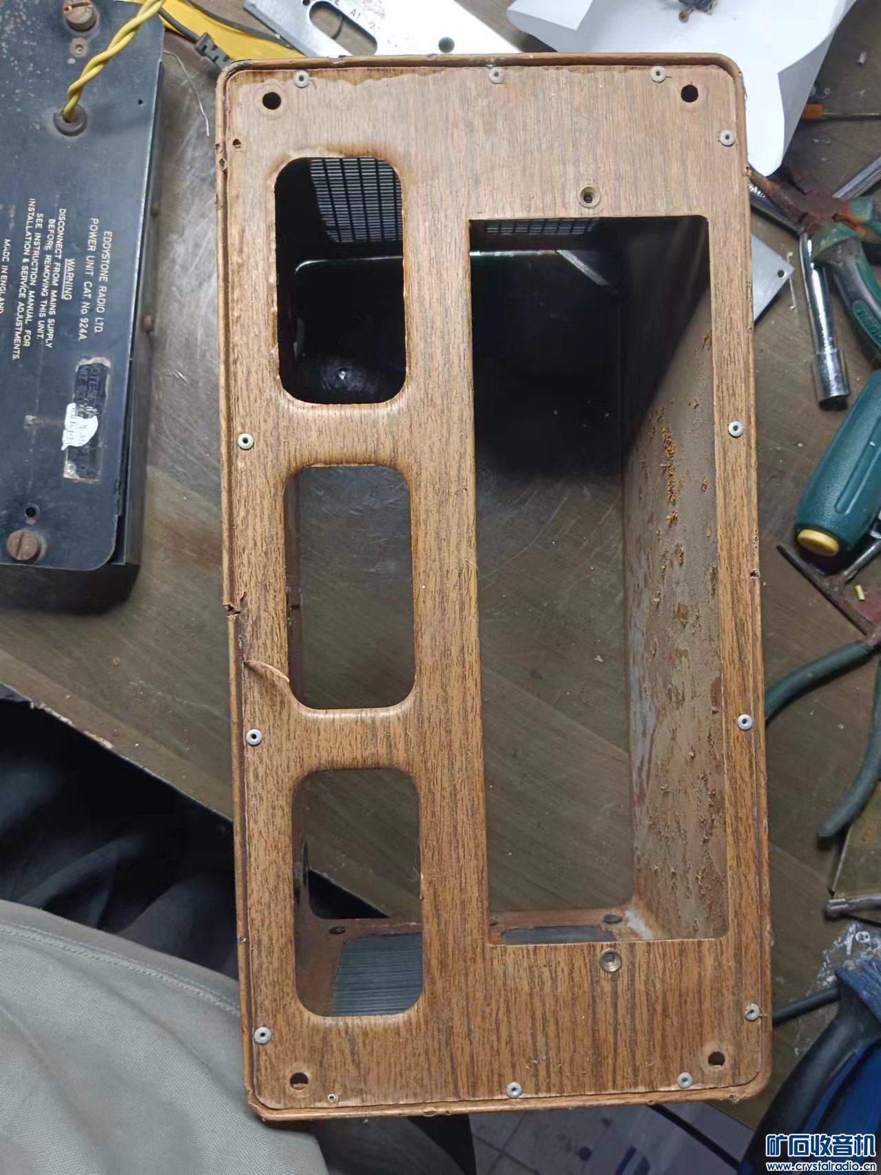

外壳锈的实在厉害,外表贴的皮也有些破损了,先看看能不能清理干净,不行的话就做一个木壳,或者重新贴一下皮。

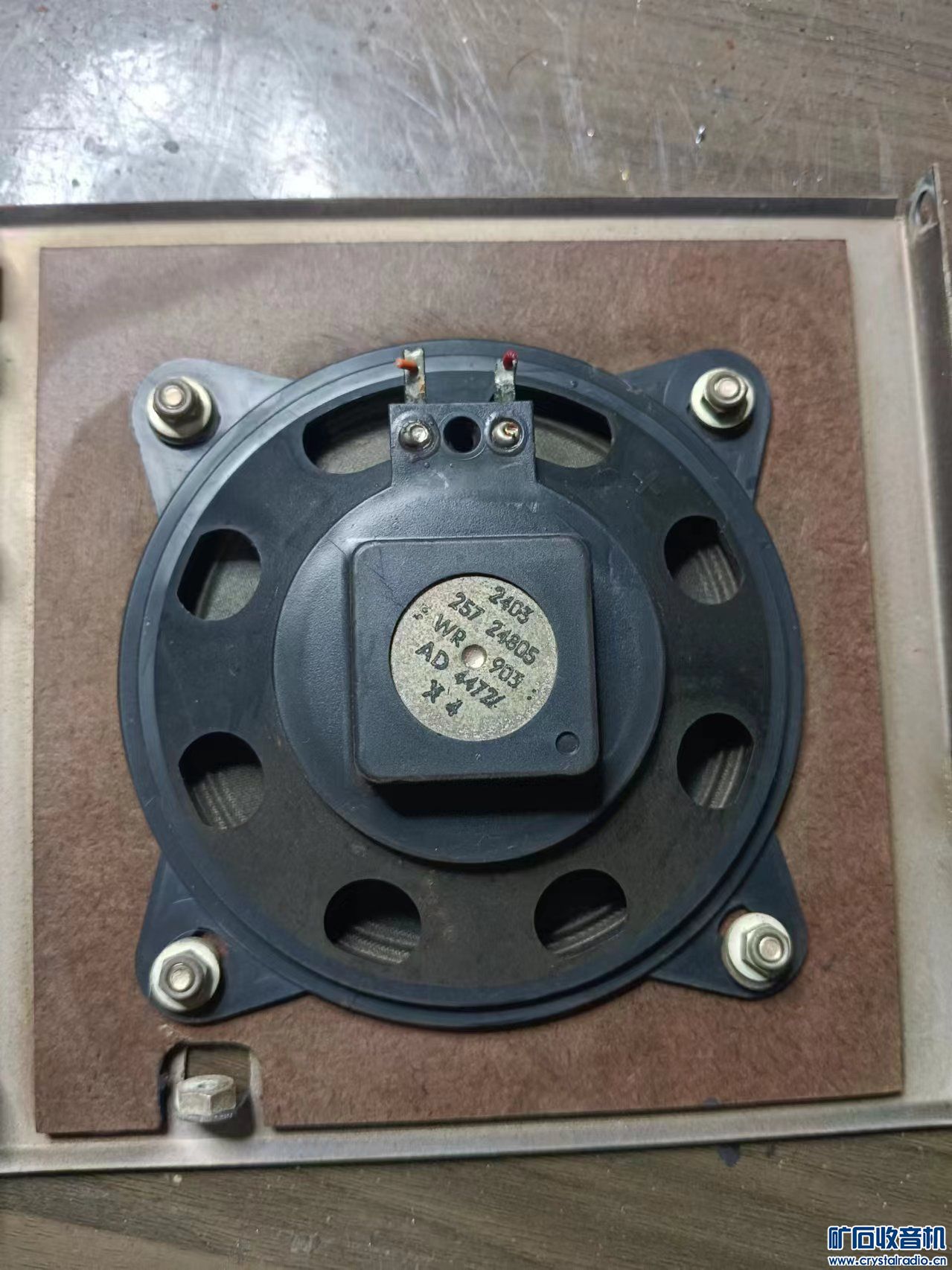

内置喇叭有裂痕,看看能不能找到合适的换一个。

龙 924A不是机子型号 度盘上有型号EB35 MK III
 楼主| 发表于 2024-8-1 20:19:04 | 显示全部楼层
多谢朋友指正

中波和短波未能收到电台------没看到磁棒,是不是需要外接天线。

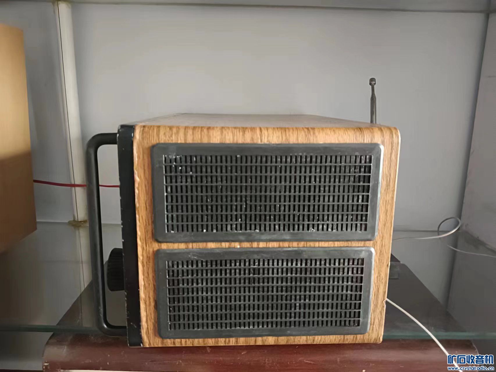

拆开清理了外壳和内部灰尘。
装起来之后,可以收台,还挺清晰。
几乎全频段了,88-108KHz,150-350KHz,550-1500KHz,1.5-22MHz。
调频收台挺清晰,市里三个电台、临市两个电台都可以清晰收听,但是频率有点偏,本来92.9,实际需要调在93.5上下。
中波能清晰收到市转播的两个电台,能接收到省两三个电台。
短波在晚上可以收到五六个电台。
不再深入调试打理了。就这样吧。
