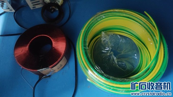

最近买了几节18650锂电池折腾玩,给我的T2烙铁做一个没有静电的电源。公司有1000VA调压器。拆了核心。公司有6平方接地双色线,带回家,绕线圈。这几天看了一些点焊机的帖子,个人觉得35平方铜线够了吧。我这里是6平方,用6条并联。家里有一个老朋友送的短波理疗仪插头铜柱,想想办法连接起来应该可以做点焊机针。针晚点上图。至于延迟控制当然容易。家里各种板子薅一个改下程序,就是延迟控制器。
1000VA变压器和6平方接地线
1000VA变压器和6平方接地线

次级25-35应该足够了。有网友说环形铁芯不适合做点焊机,说实话我想不到有什么理由。,

30平方的铜线留风道的话4.0焊条可以连焊,工地工厂使用绰绰有余,留风道的话大部分的电焊机24平方就够了,
看错了是点焊机,30平方足够,尽量缩短电机和引线长度

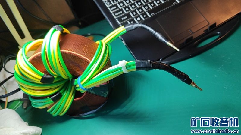

回家干了一小时,进度如下:线圈绕了7匝,万用表交流挡位测量出4V左右。用了一个铜的香蕉头焊接到软线上。看起来挺好。
下一步就是做一个延迟可调的控制板了。等我几分钟

我用555+SCR控制1000 VA变压器,大概是50毫秒左右能焊上,然后就这么焊了,没调整。
 楼主| 发表于 2024-8-1 20:59:03 | 显示全部楼层
初步成功。焊接时间40ms
我一开始用的0.1秒,都烧的很严重了。发黑了。慢慢调整到40比较合适。并且我使用了黄铜触点,不知道紫铜是不是好很多?
