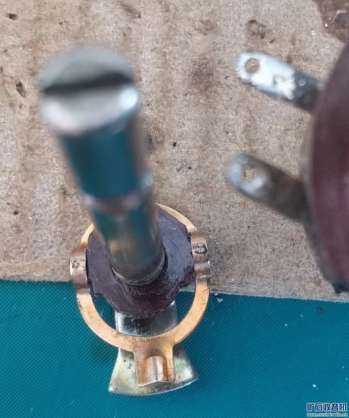

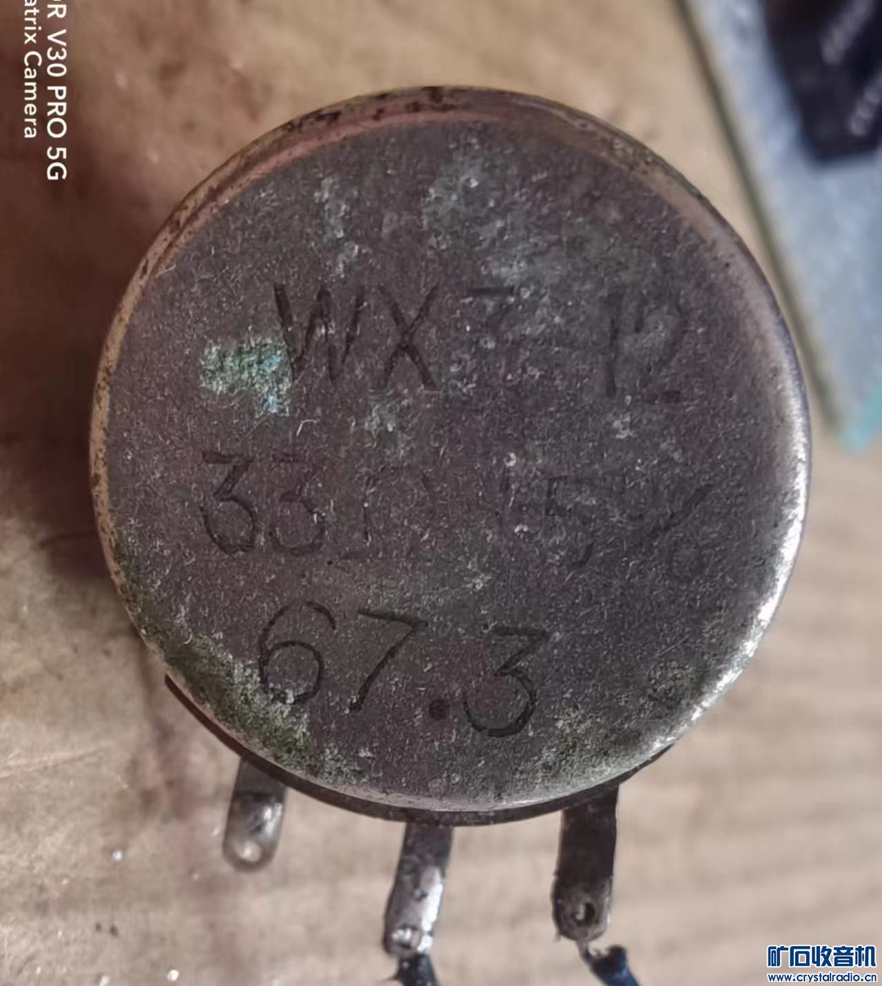

由于调整电路需要,找出一个1967年的33Ω线绕电位器,测量调整范围及连续性时发现,阻值在30-400Ω左右且线性不好。
拆开后将所有滑动转动部分用橡皮反复擦拭。
擦拭后,调整范围3-37Ω,线性良好顺滑无闪跳。

发表于 2024-8-1 13:48:15 | 显示全部楼层
久了氧化了,要打点油吗
发表于 2024-8-1 13:50:42 | 显示全部楼层
这种线绕电位器只要线圈电阻不断,清洗一下,就恢复
