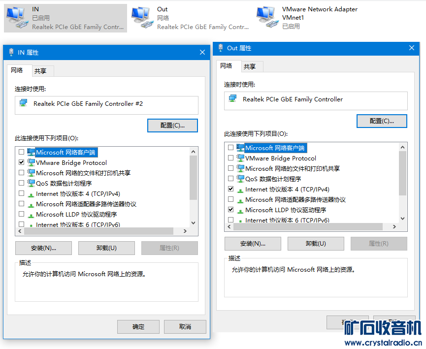

1.可以分别绑定不同服务/协议在不同网卡,例如MS的文件共享服务.

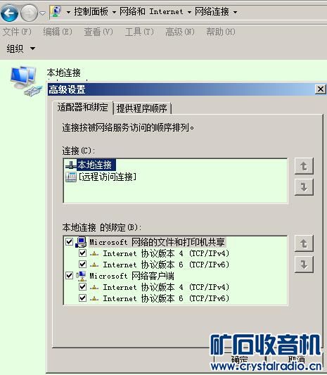

2,还可以设置不同网卡首选顺序(win7以下有,Win10这个功能不清楚移到哪里了)
高级菜单-》高级设置,可以设置那个网络连接是首选。
