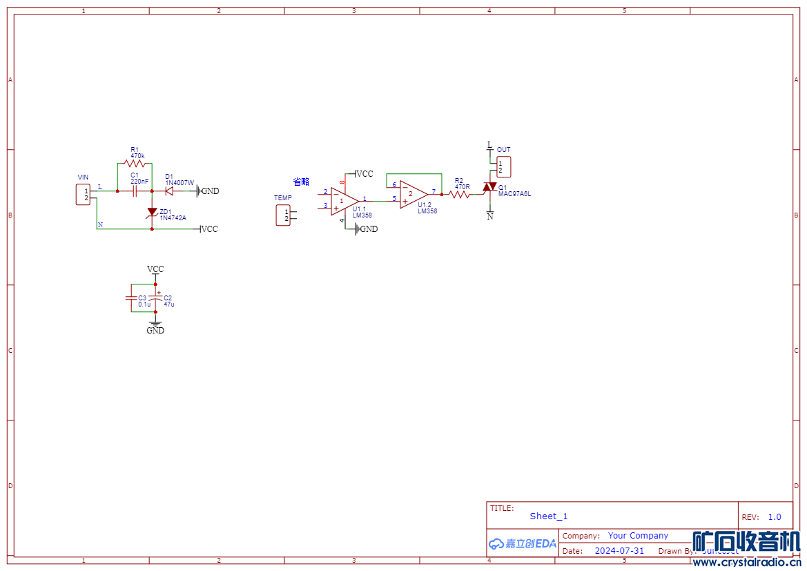

本人的两把黄花烙铁(一把外热,一把数显),将温度调节至300℃还很难熔锡,将外热905S剖析之后,调整到基本正常。
下图是参考了网上的905C之后,据实物重新绘制的905S电原理图:
FLUKE_15B在线测量:
VT1//W1=406Ω,W1上臂460Ω,W1下臂360Ω。VT2=151kΩ。(W1位于300℃位置)
热电偶冷态电阻1.5Ω,发热芯冷态电阻800Ω。
现象描述:
当烙铁达到恒温状态时,温度调节电位器所指示的温度(设定值),比实际值高了五六十度,最高相差85℃,换言之,实际温度远低于设定温度,调温到300℃还很难熔锡焊接。
现象分析:
实际温度远低于设定温度,是因为可控硅Q1导通角过小,往前追溯,则是因为LM358的pin2电位偏低。
解决办法:
调节VT2的动触点至中间位置,减小VT2阻值,令pin2电位抬升:
pin2⬆️ -> pin1⬇️ ->pin6⬇️ -> pin7⬆️ -> Q1导通角⬆️ -> T⬆️
温度数据对比(191测温仪测试,单位℃):

上面的解决办法出现了乱七八糟的字符,正确的见下:
 楼主| 发表于 2024-7-31 18:02:01 | 显示全部楼层
从最后的测温数据看,实际温度还稍低于电位器指示的刻度值,VT2还可以再调小一点。
但,该温度已基本不影响元件的焊接操作了。

只是晶闸管的触发方式
907运放第二部分,开关信号和分压电阻上电压基准做比较
大于电压基准时有输出,然后电容隔直,进行对晶闸管脉冲触发
一个正弦波周期内只会脉冲一次
直流触发更简单些,直接给晶闸管怼连续的电压
不管周期问题,只有开和关两个状态
