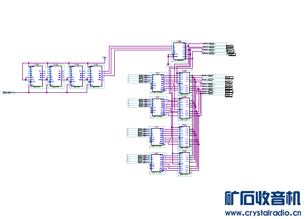

发表于 2024-7-31 16:36:56 | 显示全部楼层 |阅读模式
使用原理图实现4*4阵列按键
 楼主| 发表于 2024-7-31 16:42:22 | 显示全部楼层
原理图实现动态数码管显示模块
发表于 2024-7-31 16:48:28 | 显示全部楼层
一般情况下,输出级大多以锁存器结尾,在每个时钟沿变更的时候更新数据,这样数据比较稳定,否则信号会有毛刺,就是《数字电路电子技术》那本书中说的“竞争冒险”
 楼主| 发表于 2024-7-31 16:52:33 | 显示全部楼层
luosifu 发表于 2024-7-31 16:48
一般情况下,输出级大多以锁存器结尾,在每个时钟沿变更的时候更新数据,这样数据比较稳定,否则信号会有毛 ...
按键输出的确需要加D触发器才稳定

发表于 2024-8-1 00:03:56 | 显示全部楼层
不用VHDL就无法充分发挥,这好比明明有电灯,却不用反而点煤油灯
 楼主| 发表于 2024-8-1 08:24:46 来自手机 | 显示全部楼层
懒的学代码了,用原理图就好了,反正只是爱好,不是职业
