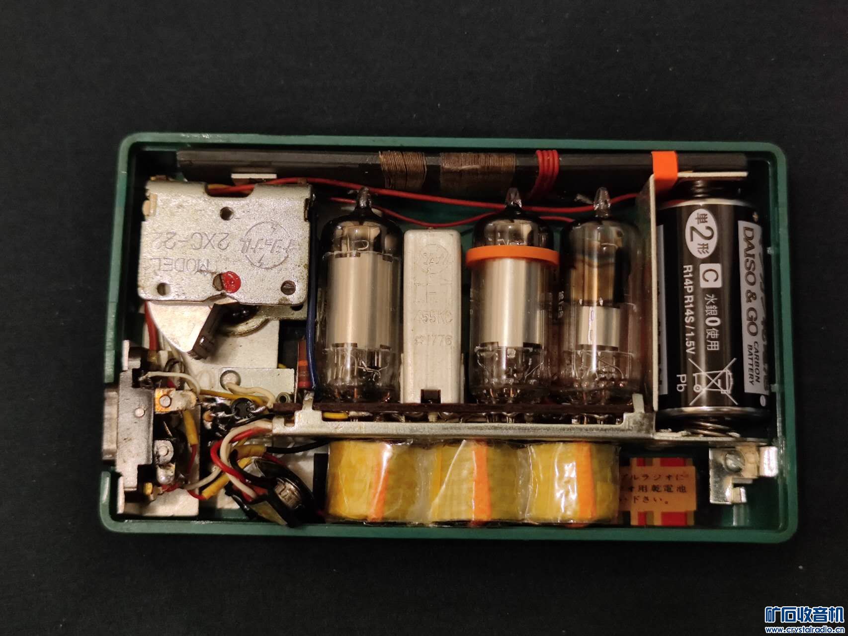

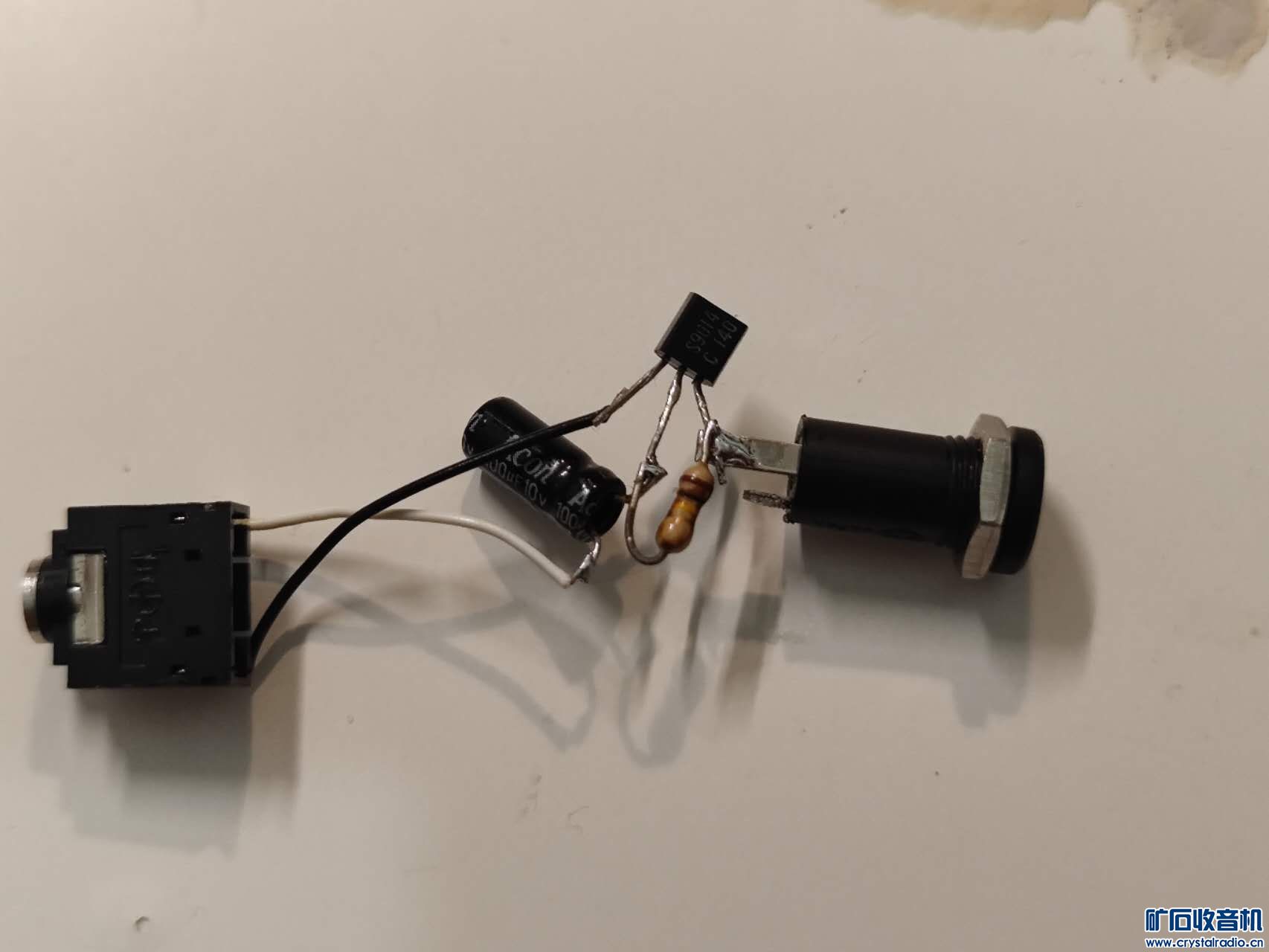

之前淘的松下三灯超外差收音机没有专用晶体耳机,用普通耳机或者压电陶瓷耳机声音太小。一直没找到好办法。刚才用9014三极管+100uF电容+100KΩ电阻做了个最简单的耳机功放,1.5V供电,接上后耳机音量非常大,完全能正常使用了,电流只有2.44毫安。这个收音机灯丝供电就是1.5V,工作时灯丝电流80多毫安。我打算把这三个元件的耳放体积再弄得紧凑一点,用环氧树脂胶封装后塞到机壳角落里,再用灯丝的1.5V供电,就可以用普通耳机正常收听了!各位觉得有什么不妥吗?

可以可以,完全没问题,阻抗变换不只有变压器能做到,用一级射随完全没问题,小功率管射随虽然输出功率小,但给耳机听完全没问题(耳机不可能开到太大音量),甚至带小喇叭都可以(音量大可能会失真)

我的水平还不能理解射随是什么意思。我只是试了,把电阻加大音量也会增大,最开始用12KΩ的电阻,声音有点小。于是用了100KΩ,耳机音量比较大了。但是我不明白,为什么加大电阻音量会增大?

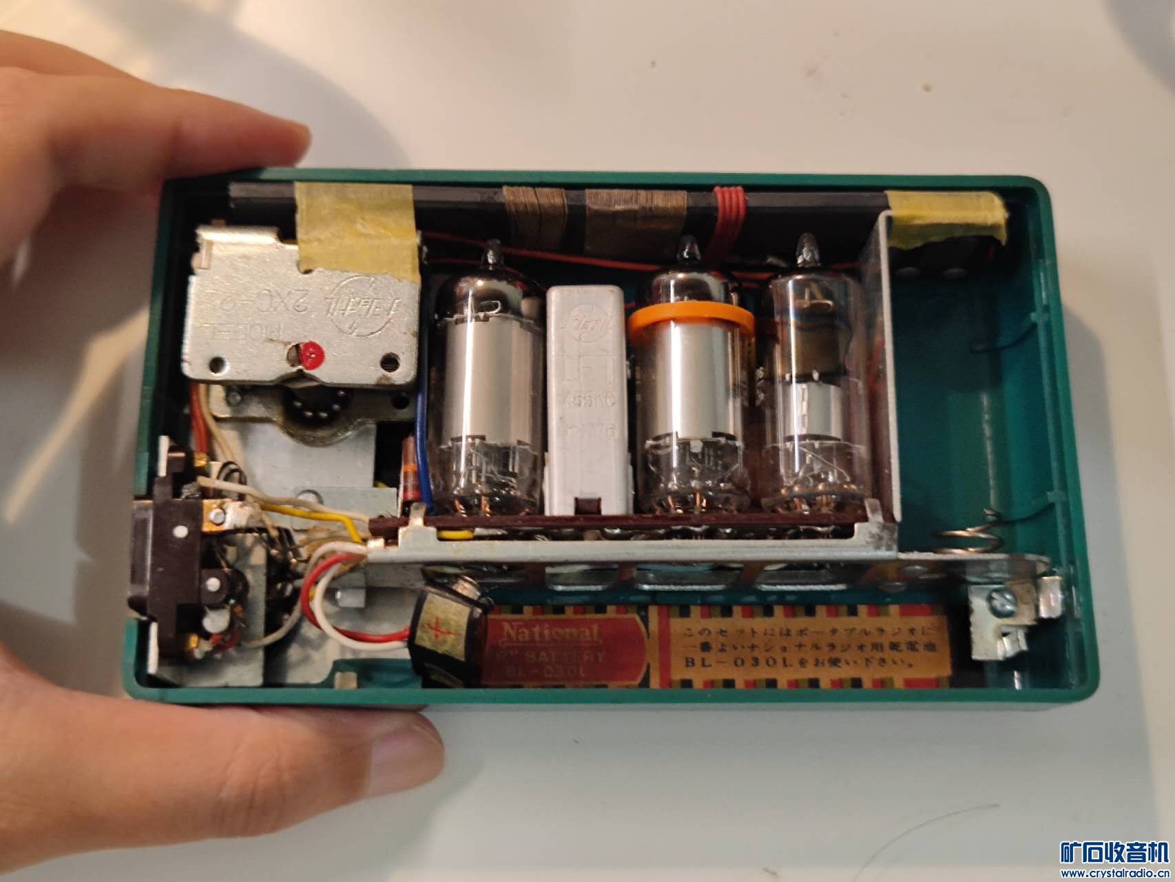

把三个元件组成的耳放塞到耳机插孔后面那一堆线中了,不碍事,而且只需2分钟即可还原成原样。现在直接用普通松下或者索尼随身听的立体声耳机,左右两个耳机声音都很大。
感谢各位最近给予各种方案,学到很多。
不知道怎么发视频呢。。。
昨天对比了一下凯隆长磁棒超外差KK9的中波,在接收高端最弱的中国之声和朝鲜台上,中波灵敏度和选择性都超过KK9。和手头DE1107比了一下,选择性差不多,声音稳定性和可懂度不如1107。
