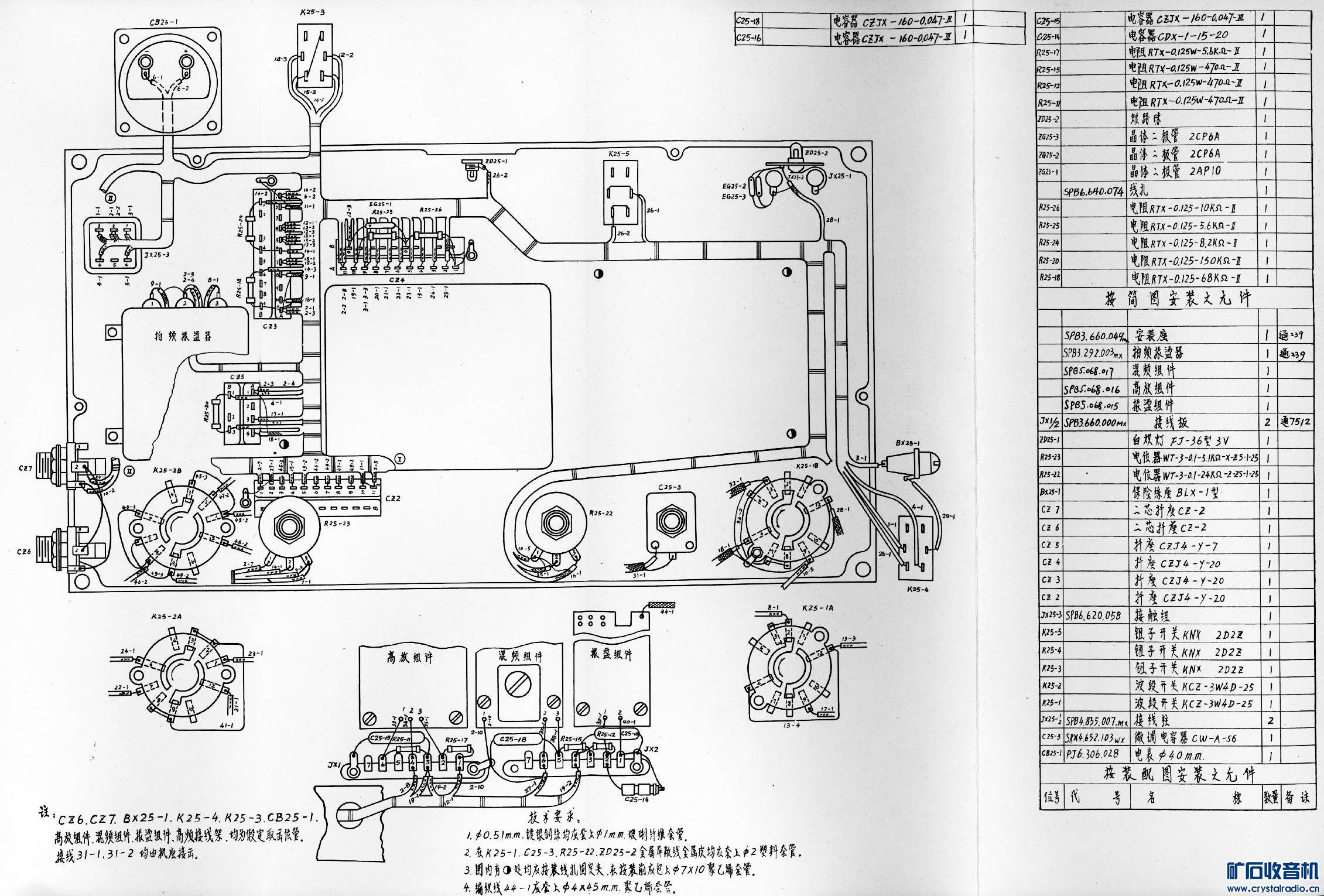

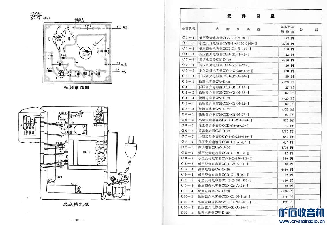

嘿嘿嘿嘿 等那位老师 分享一下维修手册和资料。。。百度文库的 不准 有些部件找不到吧
发表于 2024-7-30 17:16:00 | 显示全部楼层
我在坛内分享过这本239技术手册。

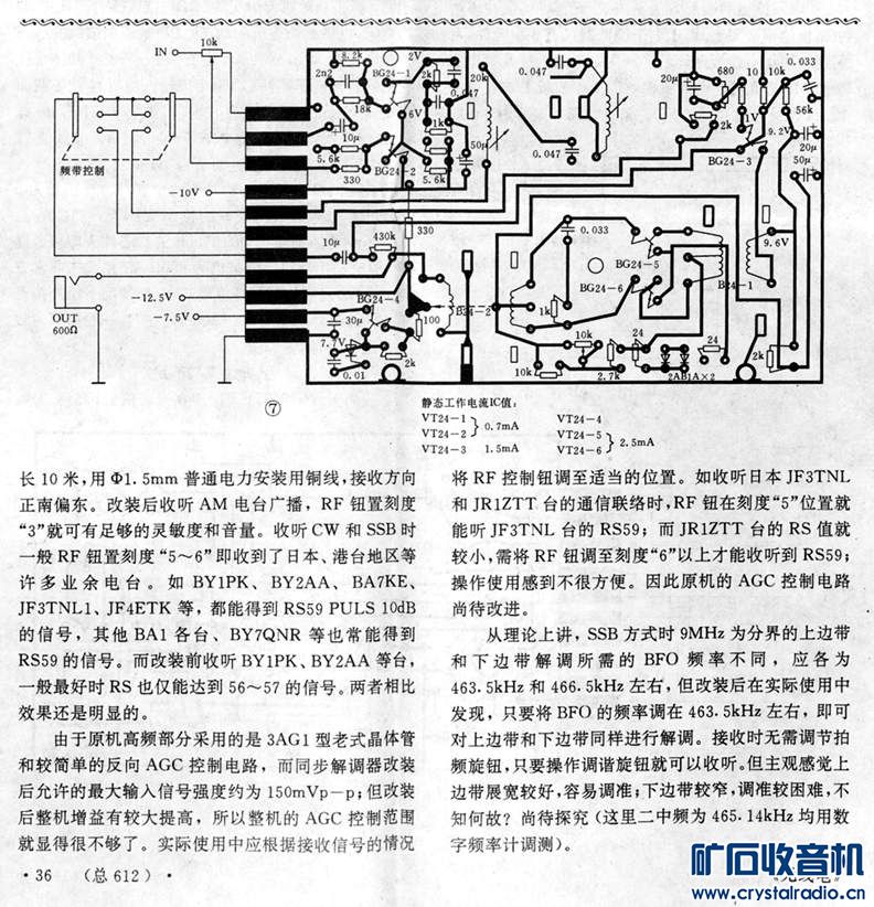

曾收藏过一份国内报刊,介绍用MC3361为239_1增加FM解调,照明开关改作切换,后不慎丢失…恳求还有收藏者赐贴,感谢!

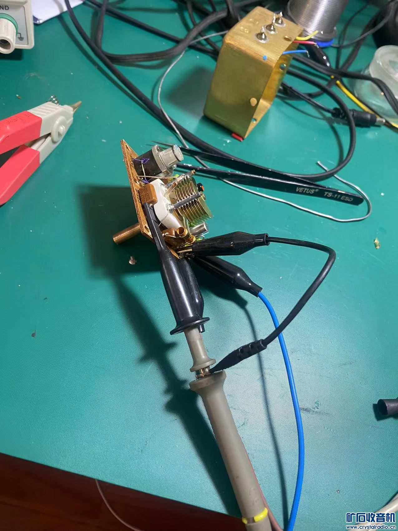

 楼主| 发表于 2024-7-31 12:58:05 | 显示全部楼层

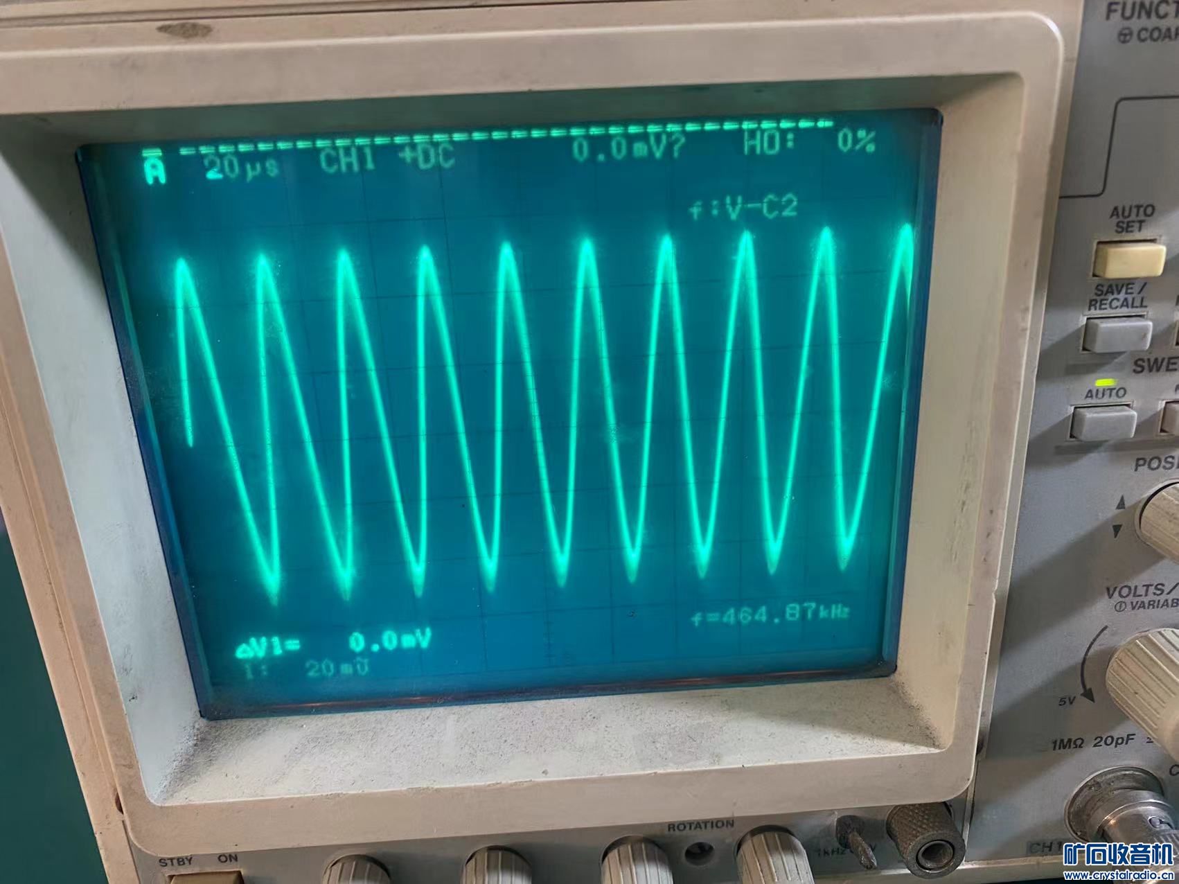

经过一上午努力 拍频恢复。。故障其实很简单。。。3AK20的CE脚虚焊了。拆下来把CE脚打磨 重新焊接 OK,电容有一些偏移。。电阻也有一些
