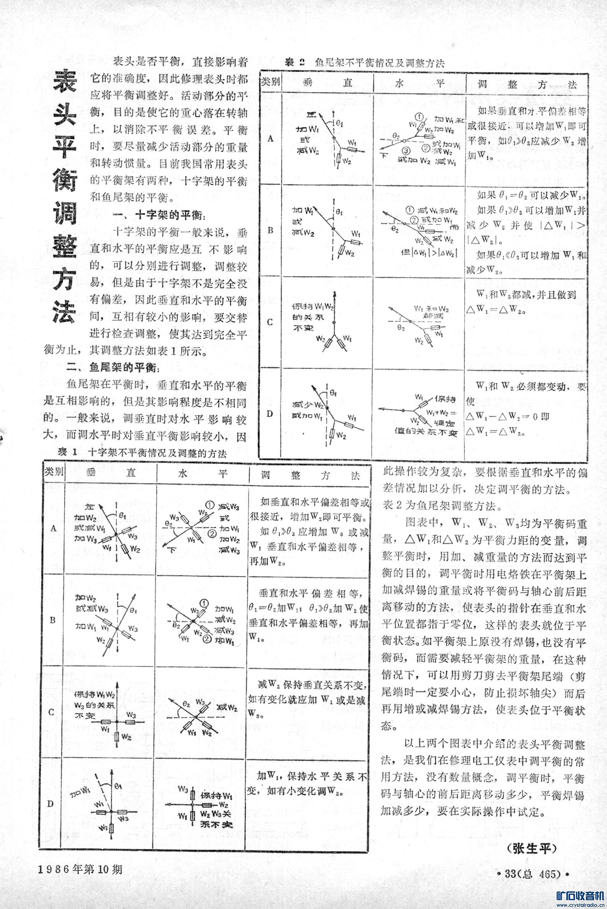

是表头坏了吗?
发表于 2024-7-30 12:59:41 | 显示全部楼层
平衡好的表垂直也是不变的,平衡不好的只能水平工作,不会调平衡的不要冒然偿试,会弄坏表的。
回复 支持 2 反对 0
发表于 2024-7-30 16:46:38 | 显示全部楼层
500是水平使用的表,不用管竖放,水平下平衡就可以了,不用纠结
发表于 2024-7-30 15:54:07 | 显示全部楼层
先不管怎么放置使用,首先要先判断表头是否平衡
发表于 2024-7-30 13:10:05 | 显示全部楼层
500 型万用表的使用就是水平方式。
发表于 2024-7-30 12:51:00 | 显示全部楼层
发表于 2024-7-30 14:20:29 | 显示全部楼层
万用表能不能垂直使用是有标志的
