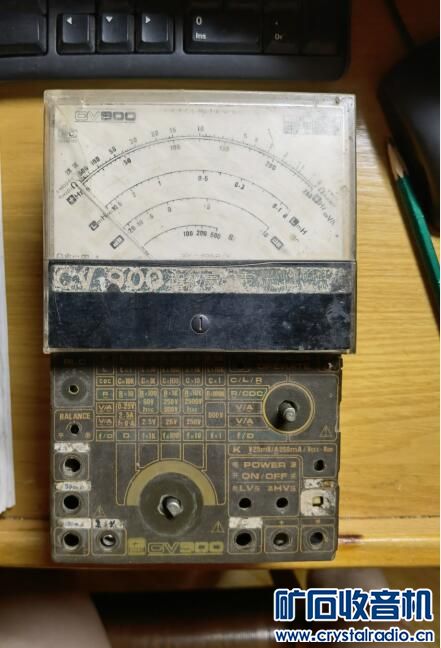

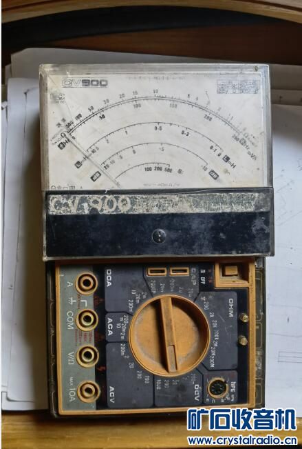

    这段时间整理杂物,翻出了几个坏表,其中1台指针表CV900,一台数字表DT890B。
    90年代的超级万用表CV900,应是第一代,当年看上他能测C、L,还能测量晶体管的反压,最高达2000+V,对彩电维修很管用。这表线路复杂,还用了小黑盒,自从它坏了后再也没用过指针表了。
DT890B是显示部分坏了,而CV900表头是好的,突发奇想,把它们合在一起,拆去ICL7106,加运放放大器,于是产生了这怪物: QQ截图20240726100958.jpg
 楼主| 发表于 2024-7-30 11:28:50 | 显示全部楼层

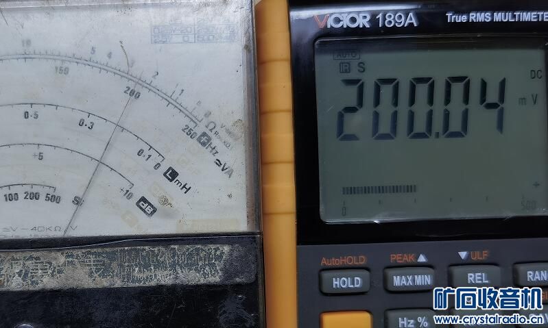

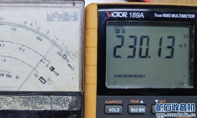

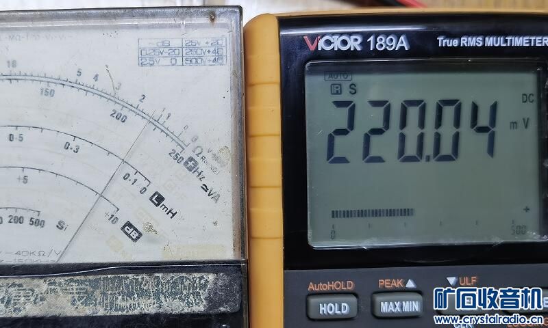

改后,校准时却出现了问题,先用250mV校满量程,而50、100、150、200mV都不压线,后用200mV电压输入,调到压线,50、100、150都可压线,200-250段线性却很差。请问大家,是什么原因造成未段线性变差的?
200mV,压线
210mV,压线
220mV,大概219
230mV,大概227
240mV,大概235
250mV,大概243

 楼主| 发表于 2024-7-30 20:39:13 | 显示全部楼层
刚刚测量了祼表头的线性,结果与前面一模一样,还是200到250这段线性有问题。
运放输入250mV,输出稍高一点,电压是二个锂电池经稳压成正负3.3V,运放应工作在线性区。
发表于 2024-7-30 21:48:40 | 显示全部楼层
指针表的线性不能与数字表比较,楼主250mv满刻度校准后,其他和数字表对照不压线,只要不超过1小格很正常,误差不会超过2.5%。要想刀刀压线,只有重新绘制表盘。
 楼主| 发表于 2024-7-30 21:57:06 | 显示全部楼层
看来只能以200来定位,可以保证200以内基本压线,200以上重新画刻度了。
