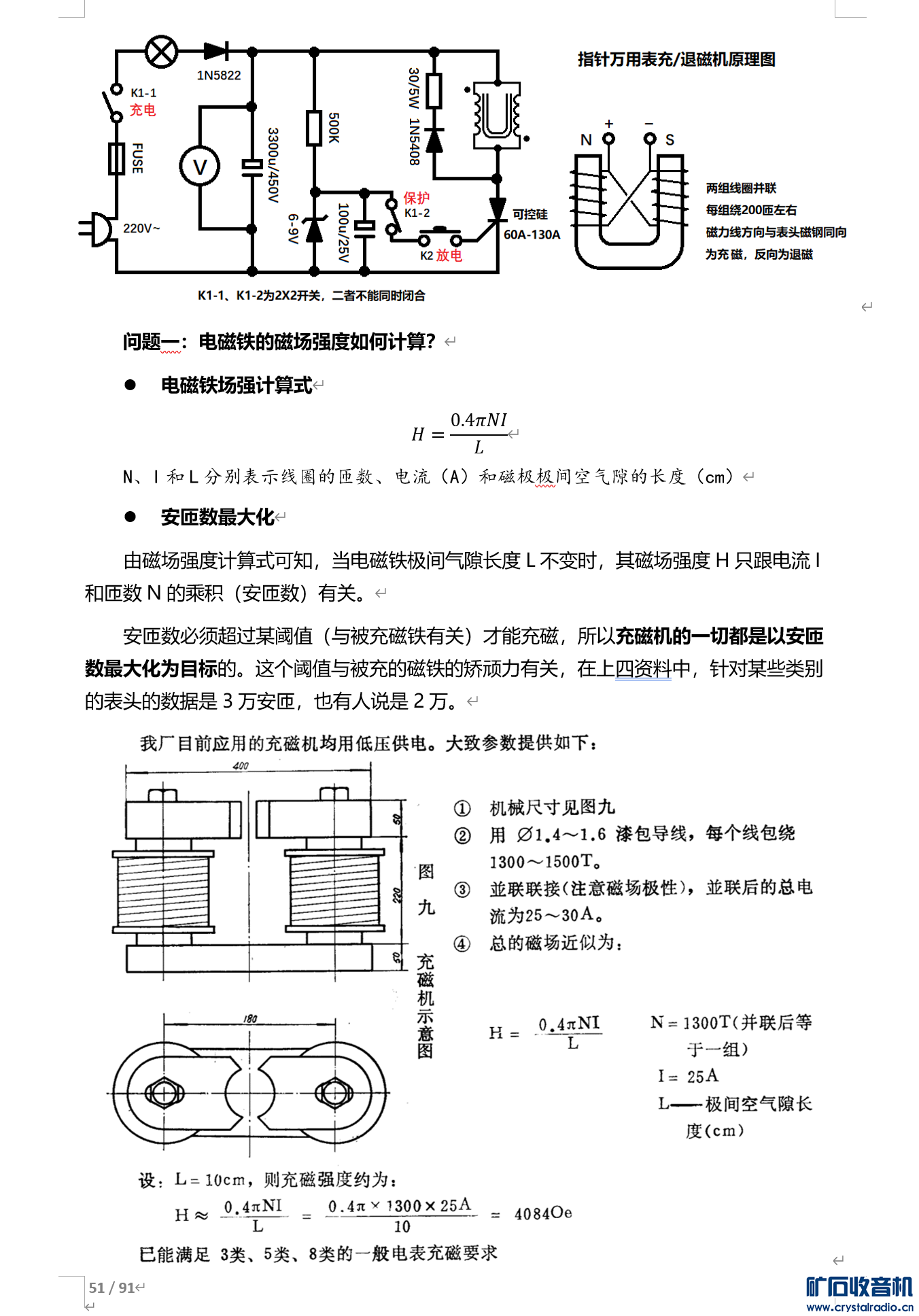

发表于 2024-7-30 07:39:26 | 显示全部楼层 |阅读模式
充磁就是对没有磁性的磁铁进行磁化的过程。充磁机的目的是建立一个强大的磁场,使得磁铁带上磁性。我们都知道线圈磁场强度与电流、线圈匝数有关。脉冲式充磁机使用几百伏几千微法的电容对线圈放电,产生几千安培的瞬间电流,使得磁铁被磁化,这种充磁机制作要点是提高瞬间电流,线圈的匝数不能过小但是也不能过大,过大会导致电流变小,同样会影响充磁。而对于恒流的充磁机,其制作要点在于制作一个低电阻、高匝数的大线圈,这个线圈往往有铁芯以便形成闭合磁路,这种充磁机对于电源的要求是,要能提供稳定的电流,原因是线圈电感很大,需要相当时间才能达到额定电流。
老式电视机磁化了,可以使用交变电流退磁。充磁机设计不当也会导致退磁,原因是线圈与电容构成LC振荡,产生逐渐衰弱的交变磁场,使得磁铁退磁。应对方法是加一个小电阻或是使用二极管进行吸收。
从业余制作的角度来说,恒流充磁机需要一个巨大的线圈,绕制这个线圈成本是很高的,而相比之下电容会便宜一些,因此脉冲的充磁机好制作。不过需要注意的是这种充磁机很危险,制作时要万分小心。另外自然界也有充磁机,避雷针被雷击时会产生巨大的磁场,如果使用得当这种方法也能对磁铁充磁。

发表于 2024-7-30 09:20:11 | 显示全部楼层
如果电流大,需要导线粗以避免烧毁,如果匝数多,需要导线细一些。那充磁机的线圈导线到底是多粗呢?
 楼主| 发表于 2024-7-30 09:45:19 | 显示全部楼层
坛里面有资料

发表于 2024-7-30 16:54:29 | 显示全部楼层
Aline744 发表于 2024-7-30 09:49
这个线圈相当大,这一个线圈没个一两千都买不到
线圈长约22厘米,直径约10厘米,用1.4-1.6毫米直径的漆包线绕1300-1500圈(约10层),通电电流12-15安培。
发表于 2024-7-30 17:34:29 | 显示全部楼层
88年为本地磁性材料厂制作过一台充磁机,尺寸和6楼的数据差不多,但线圈铁芯是矩形截面。
